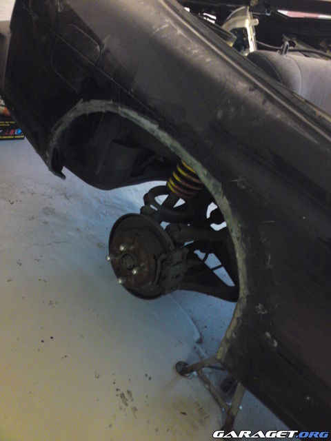

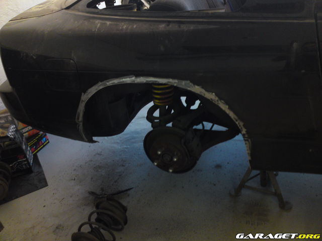

Nu börjar jag ta tag i saker här, nu ska vänstersidan även bli färdig för vidare arbete. Har kapat upp hjulhusen bak för att få in så stora däck som möjligt. Ser även mycket bättre ut då man slipper se den gammla skärmkanten nertill.
Jag är en av de som stör sig på när man ser något sådant så därför kännde jag mig tvungen.
https://www1.garaget.org/gallery/archive/71626/778533_4cnipc.jpg
Efter det är det dags för att få ihop plåtskärmen igen, svetsa och sedan plasta för bästa resultat!

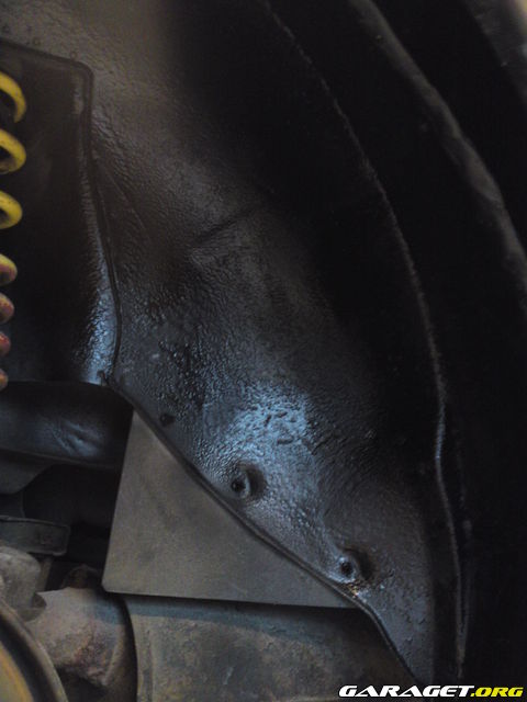

För att få riktigt snygga hjulhus valde jag att lacka dom med underredsmassa i svart för att få en lite "racing-look"
https://www1.garaget.org/gallery/archive/71626/778535_l2rxsi.jpg

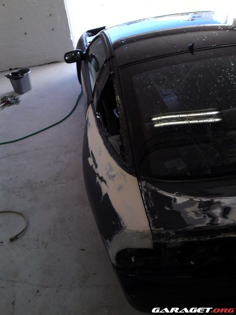

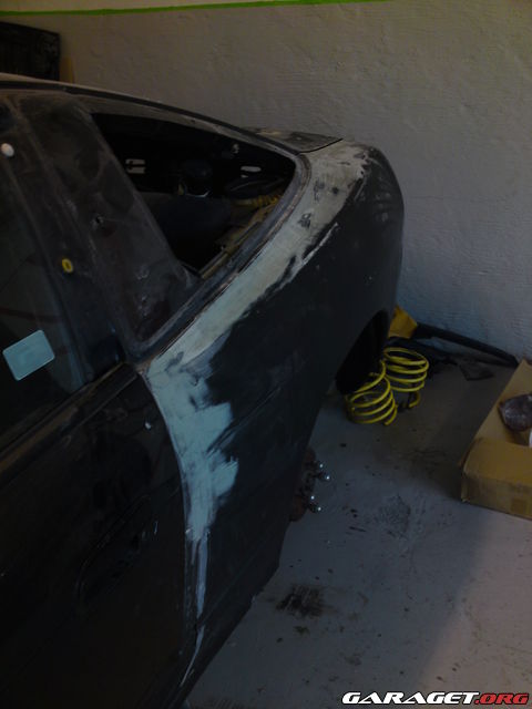

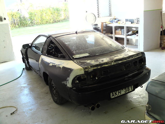

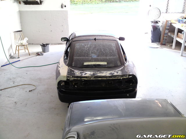

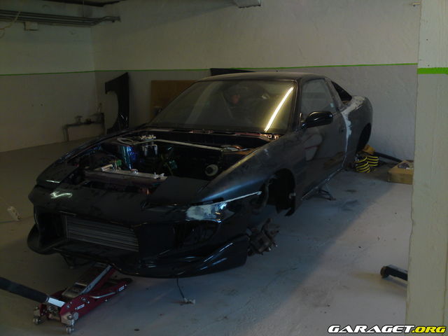

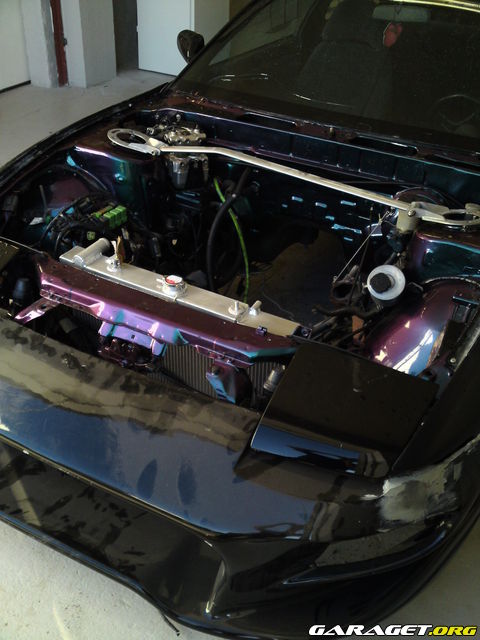

Under helgen har man funderat mycke då man inte har varit hemma! Så nu är allt planerat och klart!
Under förra veckan hann jag med lite grann, den andra breddning är nu monterad och glasfibringen är klar undertill. Så nu är det mycket slipning och spackling som väntar!
Därför rullade jag in den i vårt förberedelserum där man kan slipa utan och oroa sig för allt damm!
Här kommer lite bilder:
https://www1.garaget.org/gallery/archive/71626/785662_idp07a.jpg
https://www1.garaget.org/gallery/archive/71626/785663_za0nj8.jpg
https://www1.garaget.org/gallery/archive/71626/785665_2hq9yu.jpg
https://www1.garaget.org/gallery/archive/71626/785666_7cr94f.jpg
