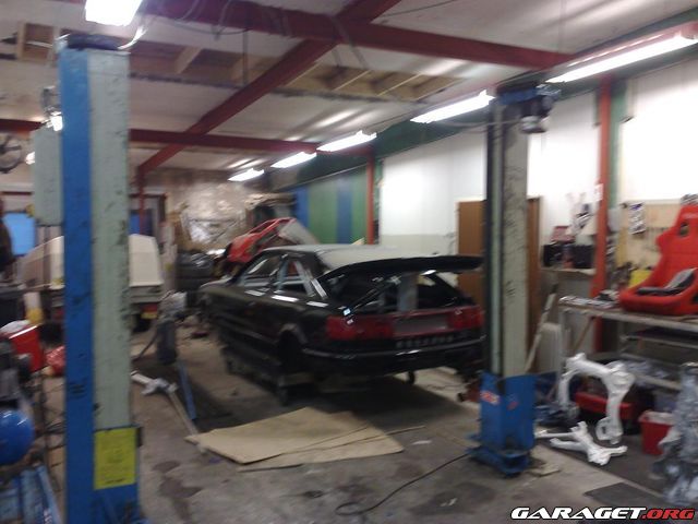

lyften sattes upp, lancian letades fram under skräphögarna, det städades, och sen upp med den på lyften.. väl där så tog det inte riktigt stopp.. utan det byggdes nästan klart framvagnen.. till helgen är jag säker på att motorn kommer sitta på plats tongue
http://www.garaget.org/gallery/archive/19977/244831_gkoeph.jpg
Var ju nästan tvugna att dra upp pelarlyften tongue
http://www.garaget.org/gallery/archive/19977/244832_j1b282.jpg

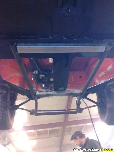

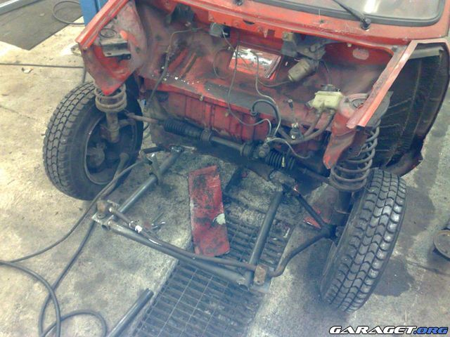

Bara att sätta igång.. hät börjar vi så smått på röramen till motorn.. efter att min arm fattat eld och jag brände mig i fingret på svetsen så konstaterade jag att jag håller mig till slipning.. här e "Okim" som tar över svetsen en stund:P
http://www.garaget.org/gallery/archive/19977/244834_r78zat.jpg

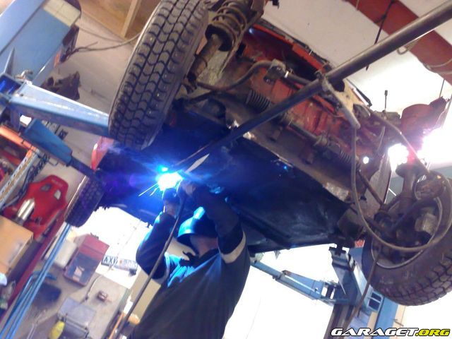

Å eftersom jag inte kunde svetsa så var jag ju tvungen att lätta lite igen hahaha.. kapade ur golvet.. skall dra i aluminium platta här sedan..
http://www.garaget.org/gallery/archive/19977/244836_wlqamk.jpg
http://www.garaget.org/gallery/archive/19977/244837_nremyf.jpg

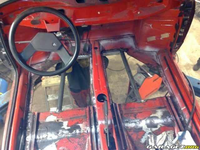

Så var nästan hela underdelen klar..
http://www.garaget.org/gallery/archive/19977/244838_k4de8f.jpg
Lyften är nog den bästa investeringen till garaget hittils tongue
http://www.garaget.org/gallery/archive/19977/244839_3try8v.jpg

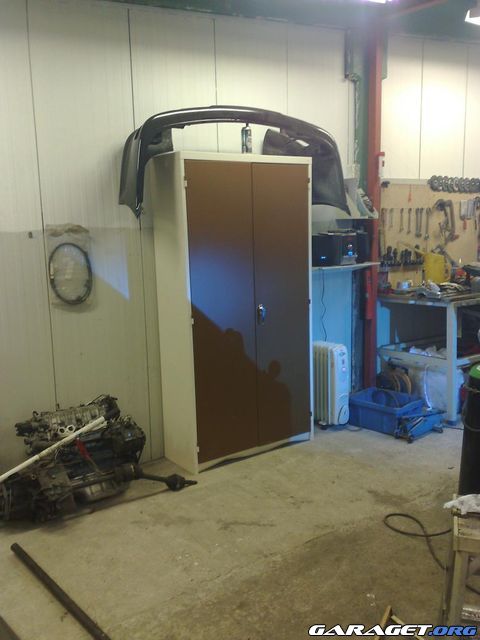

var iväg å lånade ett skåp ;P kanonbra för sprayflaskor och färg mm..
http://www.garaget.org/gallery/archive/19977/244835_460u1l.jpg

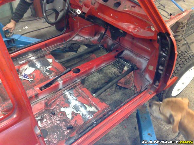

Sådär.. börjar likna något ^^
http://www.garaget.org/gallery/archive/19977/244840_dzbseq.jpg
I med bultar så var d klart för att börja måtta för motor fästena tongue

vågarna stannade på sammanlagt 458kg!!! mohahah d betyder att vi klarar vår gräns på 500kg tongue så jäkla gött
http://www.garaget.org/gallery/archive/19977/267971_0cz6di.jpg
http://www.garaget.org/gallery/archive/19977/267972_gxo7wz.jpg
drog på lamporna på lancian
http://www.garaget.org/gallery/archive/19977/267974_knc0sd.jpg
http://www.garaget.org/gallery/archive/19977/267975_28d1sv.jpg
har äntligen fått ner bilen ifrån liften, den stog där tillfälligt då d var ont om plats i garaget.. så idag kunde jag fixa till rutorna i plast..
måttade först upp å gjorde en mall i trä, sedan ritade jag av å kapade i plasten.. lite små justeringar så satt som som en smäck.. fick även passat in bakrutan.. sitter skyddsfilm just nu på dom, men den får sitta kvar ett tag till
https://www1.garaget.org/gallery/archive/19977/290206_t6ohn7.jpg
https://www1.garaget.org/gallery/archive/19977/290208_nbv7p1.jpg
