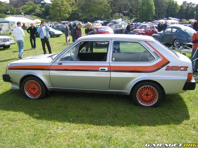

Ursäkta men mig veterligen satt aldrig PRV motorn i Volvo 360!
Då har du lärt dej nått nytt idag!
363 är en specialmodell som inte gjordes i så många exemplar:
https://www1.garaget.org/gallery/archive/21005/548667_vek68k.jpg
https://www1.garaget.org/gallery/archive/21005/540432_7ddza3.jpg
