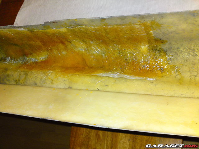

https://www1.garaget.org/gallery/archive/36461/582026_nkx6f6.jpg
När man plastar en skada är det lättast att plasta inifrån,annars får man slipa så inåt helvete.... 2 kvm glasfiberväv ligger på denna skada som är ca 30cm lång o 10 cm hög.Resultatet är att de "smälter" ihop...

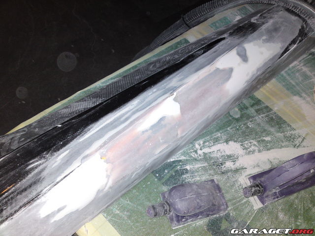

https://www1.garaget.org/gallery/archive/36461/582033_p2kx93.jpg
nu börjas det roliga! Att spackla är handarbete som tar tid,lägg ett lager,låt det härda o slipa. Ta gärna bakplåtspapper och känn över området du just slipat på. Då känner du lättare alla ojämnheter och var du skall lägga mera spackel och vart du skall slipa mera.... Det är lättast att änvända glasfiber spackel att bygga upp en höjd med och sist finspackel för att få den jämn o fin... Ha tålamod och öva...att spackla är det bästa som finns!

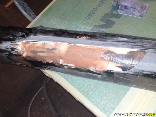

https://www1.garaget.org/gallery/archive/36461/582042_1f45bf.jpg
färdigslipat och färdigspacklat med glasfiber:D

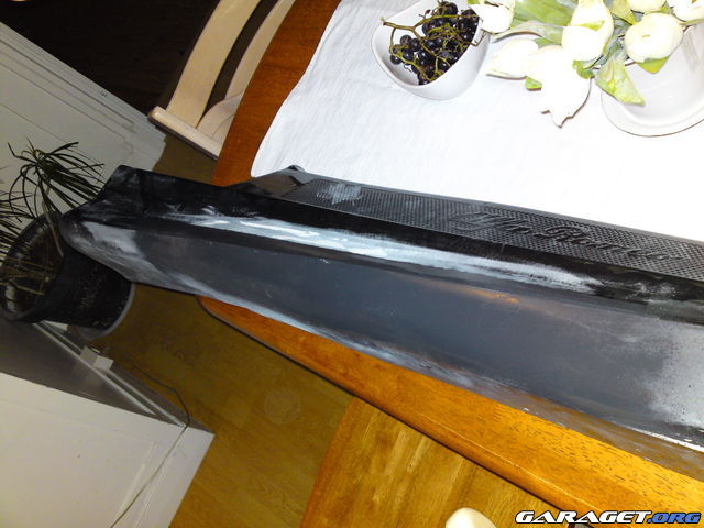

Sista bilden är sidokjolen sprayad med burk för att se formerna,efter man är nöjd skall man se till att få den lackad och resten kan ni nog räkna ut;)
https://www1.garaget.org/gallery/archive/36461/582047_4s6cbb.jpg
nu ser ni den ursprungliga formen,inte helt 100 men resten fixar jag med finspackel innan jag lackar den!big_smile

Du glömde en sak som även inte ser så bra ut på bilden. Det måste vara polyester/epoxy på hela och inte vara lufftbubblor som du fått. (om du nu inte penslade mer på det) Annars försvinner all stabilitet

Du har något av följande problem
- dålig kamera som visar gul härdning
- får många lager glasfiber
- vämt för mycket med varmluftspistol
Det som händer när glasfibret "brinner" för snabbt är att det inte genomhärdar utan blir segt i mitten då ytan redan härdat och avstannar den inre härdningseffekten.
Få lager, mindre värme.
Något att tänka på när ni andra ska laga saker, mycket bra guide för övrigt smile

Använde du 2 kvm glasfiber till det där hålet? neutral
Helt riktigt,en sak som jag glömde att skriva om!
Pensla och ha en hård fyrkantig sak typ cd fodral för att verkligen få ner den emot ytan:D
Lagningskitet är plasticpuddings repsats,den blir så till färgen....
Jag har inte använt varmluftspistol pga brännrisk,utan ir lampa då jag lade så tjock.Bra att du är uppmärksam på detaljer som går förbi ändå!
