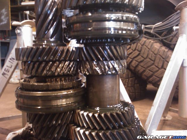

Körde premiärturen för i år igår, och idag rasade lådan.. Eller fyrans växel finns inte längre och det låter rätt illa från lådan... roll
Finns det någon låda som är hyffsat "bult-on" annan än orginal lådan?
Första gången lådan rasade var efter att jag hade ägt bilen i ca 10 timmar tongue

Är ingen Audi expert, men har för mig att folk kör med RS2ans låda alt om det är div innehåll från denne till S2ans låda för att det skall hålla bättre.
Almännt tokig
481 Inlägg
14 april 2009
Följande lådor är väl bättre än s2 5växlad
s2 6växlad.
S4 5växlad. (c4)
S4/S6 6växlad (c4 karross)
Rs2 6 växlad.
Mest hållbara är väl.
S6 PLUS 6växlad. (C4 kaross)
S4 Biturbo 6växlad.
RS4 biturbo 6växlad.
Som jag fattat har de flesta audi 5/6/8 cylindriga motorer samma växellådskrans och går alltså att bulta på olika motorer. sen får man väl bygga om kardan och spakställ i för sig.

Har fått ihop bilen igen, blev en orginallåda sålänge.. Håller väl en stund.. wink
Så här såg det ut i den gamla lådan..
https://www1.garaget.org/gallery/archive/96606/627924_7am3km.jpg
Vad har ni för olja i era S2lådor??
Det viner lite i den nya lådan, men det kommer bara när lådan börjar bli lite varm.
Tänkte prova och hälla i Red Lines MT-90 olja imorgon.
