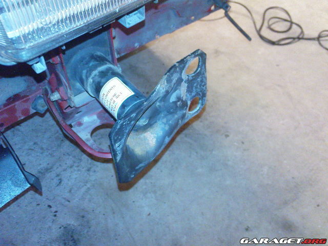

Hej! Behöver få rätsida på ett intryckt stöfångarfäste. Vågar jag värma? Det står " do not heat or presseur, may cause explosion" på "balken/röret" fästet sitter på.
Någon annan lösning? Kanske byta hela "balken/röret" med fästet, hur gör man det?
tacksam för svar!
https://www1.garaget.org/gallery/archive/91391/634072_zdnsu9.jpg

du får inte värma för den kan explodera. den är ju skruvad så byt den bara.

tackar för svaret. på bilden kan det se ut som att den bara sitter fast med de två bultar som syns på bilden. Men faktum är att den sitter fast längre in i motorummet också.
