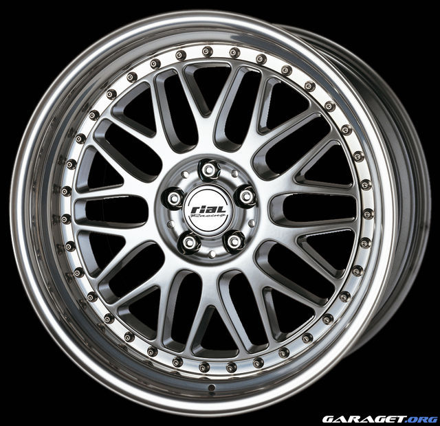

Hur ska jag få bort klarlacken på fälgkanten?
14 Inlägg
27 maj 2009
https://www1.garaget.org/gallery/archive/29682/669795_1wj407.jpg
Rial Daytona race
tänkte ta bort klarlacken pga den har gulnat och lossnat en hel del klarlack.
vilket medel ska man använda?
hörde att man skulle använda bums men det finns ju inte längre.
skulle vore gött om man kunde få bort det LÄTT och sen polera.
Mvh Jimmy

jag slipade ner klarlacken på mina fälgkanter i flera steg och slutligen polerade med autosol.. smile hårt jobb men fan så fint det blir smile

Jag använder alltid BUMS eller ett liknande som finns i färgaffären. Funkar riktigt bra. Ha tålamod bara och var noga med att inte få det på centrumet. Kolla på min sida, jag har en projekttråd på min sida.

okey. får nog ha tålamod. ska ut sen och kolla på det.big_smile
