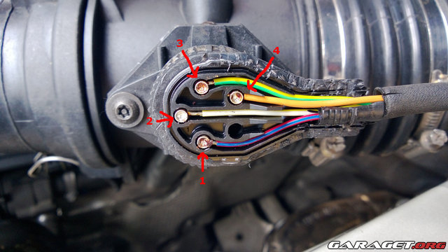

Har eventuellt en trasig MAF på min C36'a. Har mätt lite på den och får följande värden:
https://www1.garaget.org/gallery/images/182/181913/181913-88fb6d64a4b673932e0700fab691b224.jpg
Mellan:
1 och 2: 13.8V
1 och 3: 13.8V
1 och 4: 13.8V
2 och 3: 0V
2 och 4: 0V
3 och 4: 0V
karossjord och 1: 13.8V
karossjord och övriga: 0V
Bilen var varm och gick på tomgång vid mätningarna.
Innebär detta att MAF'en är kass eller finns det annat som kan spöka till det på detta sätt?
