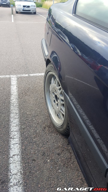

tjena drog i min e36 i en trottoarkant för någon vecka sen och har därefter bytt camber/länk arm och drivaxel.
men när fick ner bilen på marken igår igen så är hjulet/navet fortfarande snett, Så nu undrar ja om någon e36 kunnig vet exakt vad det är som gör att den är så sne, då jag ja inte har tid till att hissa upp bilen och kolla...
https://www1.garaget.org/gallery/images/197/196510/196510-117e9cdd3fb7073dcde5cccb75120c3f.jpg

jaka54 skrev:
Hej!
Återstår väl bara upphängningen i karossen!
tjena! Tänker du på hela bärarmen typ då eller?
6 039 Inlägg
14 juli 2016
Anton1997 skrev:
jaka54 skrev:
Hej!
Japp
Den går att justera i framänden (där den sitter i karossen)
Antingen så är bärarmen krokig (tvivlar på det då den är ordentligt biffig och gjuten i ett stycke tillsammans med navet om jag inte minns fel) eller så har justeringen åkt iväg eller i värsta fall monteringstället gett vika.

Hade ingen aning om att den fanns justering på dom!! Nu blev ja glad får kolla på det så snabbt ja kan smile
Fast nu när ja tänker på det kan man verkligen justera såå mycket eller den kanske suttit sig i kläm och vill komma tillbaka??

Japp det är där man justera toe-in på bakvagnen, ovala hål i plåtplattan/hållaren som sitter skruvad i balken med 3st skruvar.
Toe-justeringen syns här:
http://i556.photobucket.com/albums/ss8/eye145/rtab.jpg
http://www.bimmerforums.com/forum/showt … st20106501

Aa hitta den tråden, får ut och testa imorgon om det nu går så snabbt så återkommer ja med resultat!

Hej!
Men i värsta fall så har karossen (plåten) fått sig en kyss så det inte går att jusera.

Så snett som det hjulet sitter så kommer det behövas mer än att "ställa in i framänden". Sitter hjulet på andra sidan som det skall?
Aa det sitter som det ska
