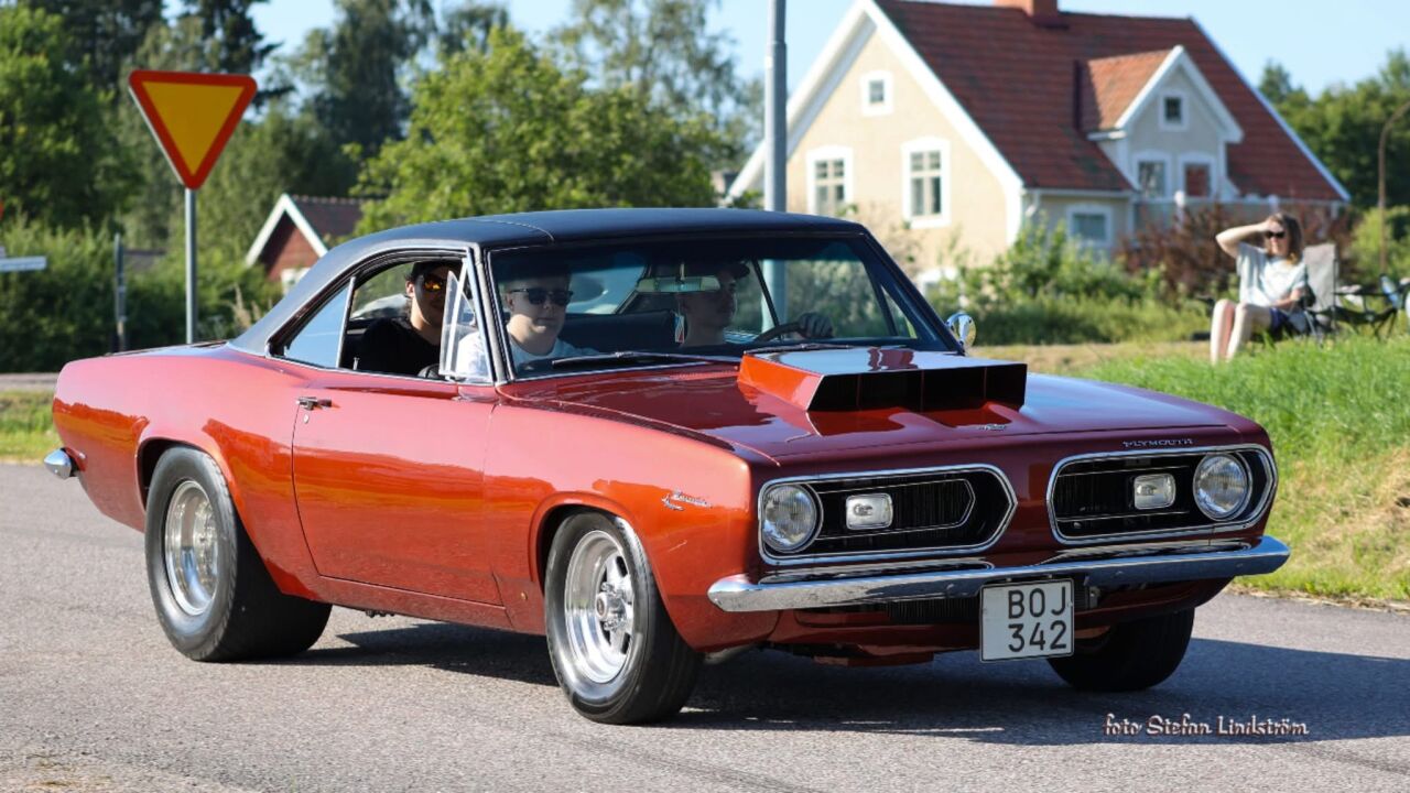

Bygge av en 67'a Plymouth Barracuda Notchback som byggdes om till racebil 1982 och kördes till 1988 då den köptes av min far.
