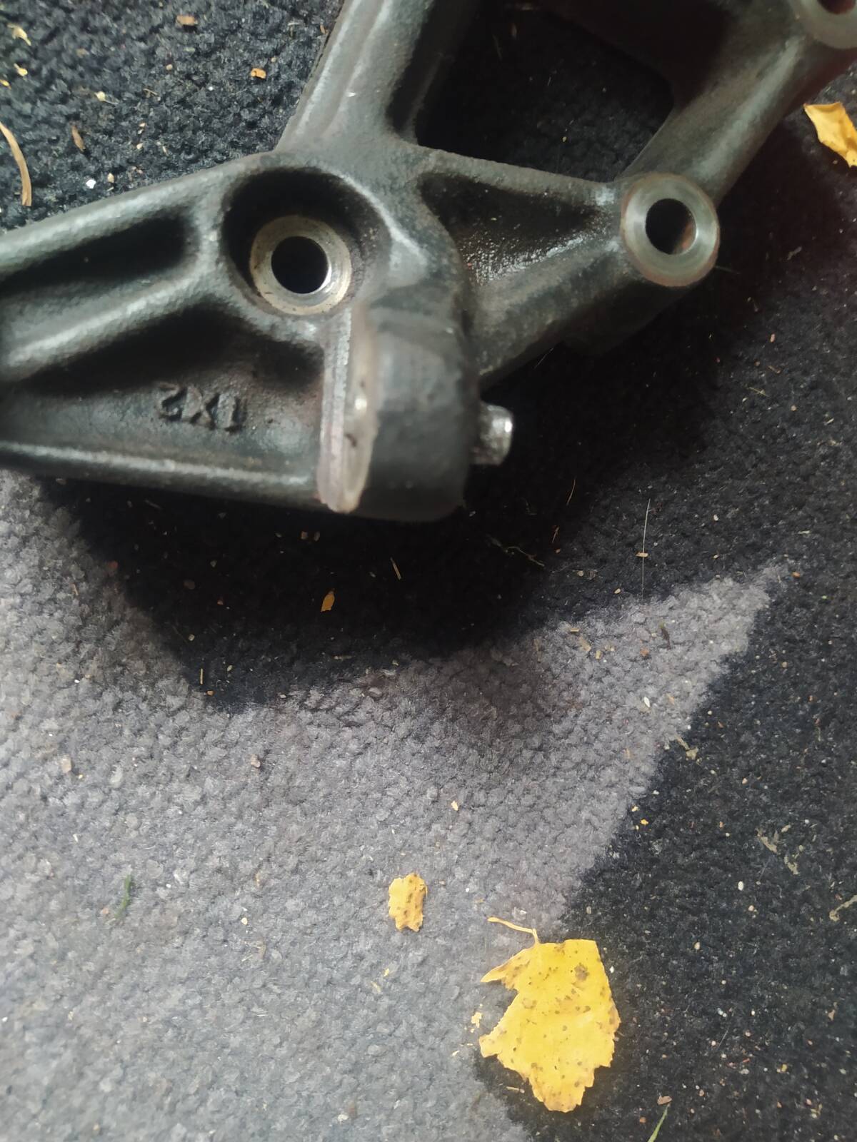

Upptäckte när jag skulle losssa bulten som håller fast generatorn i generatorhållaren att den gått av, typ 2 cm in på skruvänden.
Så nu måste jag få ur bultj* veln på något sätt att jag kan montera in en ny.
Har sprayat på massa rostolja runt bulten. Provat med rörtång, polygrip, hovtång för att försöka vrida ur denna, men händer inte mycket.
Den går att vrida något varv mot eller medurs men är typ stopp därefter.
Provat borra,men är svårt att komma åt och möjligen är min borr för klen.
Kommer inte på så mycket mer.

Svetsa på en mutter och hoppas det håller.
Dock behövs en svets för det alternativet..

Nä det sket sig tyvärr. Försökte komma åt med en fil för att åtminstone frigöra hållaren men var för kärvt.
Skulle vara om det gick att fila bultänden lite plattare och trä på en mutter, men lär väl bli ett sabla filande

ta bara en mutter som passar på utsidan ta migsvetsen och svetsa av barafan..
slipa är onödigt förhoppningsvis gör värmen att den släpper lättare..

om det finns utrymme testa med svetstång
men gäller att justera så att du får ta i j***vligt hårt innan den låser
och inte fästa i nosen då kommer den säkert att släppa får låsa där böjet är med grova tänderna
har hjälp mig många gånger
lycka till

Håll en mutter emot och svetsa innuti med Mig svetsen!

Nu tror jag snart att nån här får låna ut en svets till mig ?
Måste ju gå att göra på annat sätt än svetsning.
Försökte ju för gäves ta bort hela generatorhållaren, men kommer inte åt alla bultar för att skruva loss den från motorn...

Skruven har alltså gått av från andra sidan, där skruvskallen annars återfinns?

Om det är den skruv du ringat in på bilden så ser det ut som att du fotat baksidan/änden av skruven.
Skruvskallen är på andra sidan, dvs på framsidan av generatorn.

Stämmer. Är väl en 1-2 cm bult som sitter kvar där.

Finns det möjlighet att skruva lös generatorns övriga skruvar och vrida generatorn så du kan trycka eller dra lös den från skruven?

Ser ut som att generatorn sitter i ett aggregatfäste.
Går denna att demontera med generatorn på plats?
Annars som ovan.

Tja, just nu är allt löst förutom den här lilla skruvdelen som sitter fast.
Men det är nog för mycket av bulten som sitter kvar för att kunna vicka loss den. Tyvärr.
Försökte ju få loss hela hållaren men den har endera fler bultar eller så har den rostat fast.

Nu lyckades jag få bort generatorn och hållaren. Återstår nu att få loss bulten... Är ju liksom inte så mycket att gripa tag i...
