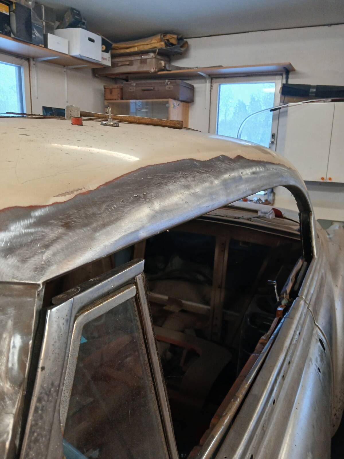

Blev ett gäng timmar i helgen, börjat på taket, renslipat för att kolla omfattningen. Någon har fusklagat med tenn... började med att punkt ihop dropplisten när den satt på plats sedan kapade jag bort den för att kunna laga takplåten som ligger under.https://www1.garaget.org/gallery/images/158/157663/157663-cc40fd8574ca053a7eff101df7e9c39c.jpg
https://www1.garaget.org/gallery/images/158/157663/157663-340193b8e97b600d64f55ecbed5766dc.jpg
https://www1.garaget.org/gallery/images/158/157663/157663-7e72b1633d84e72a2a5f85b439db6640.jpg
https://www1.garaget.org/gallery/images/158/157663/157663-81ebbff7a9697dd773e7676881e1fafe.jpg
https://www1.garaget.org/gallery/images/158/157663/157663-e876d88abbd4ab7b324c1f7f66b3ae5f.jpg
https://www1.garaget.org/gallery/images/158/157663/157663-13f2a6dcb201f274ff26a5652994d1a2.jpg
https://www1.garaget.org/gallery/images/158/157663/157663-93ba98aef6f138caf1e30a5779b2057a.jpg

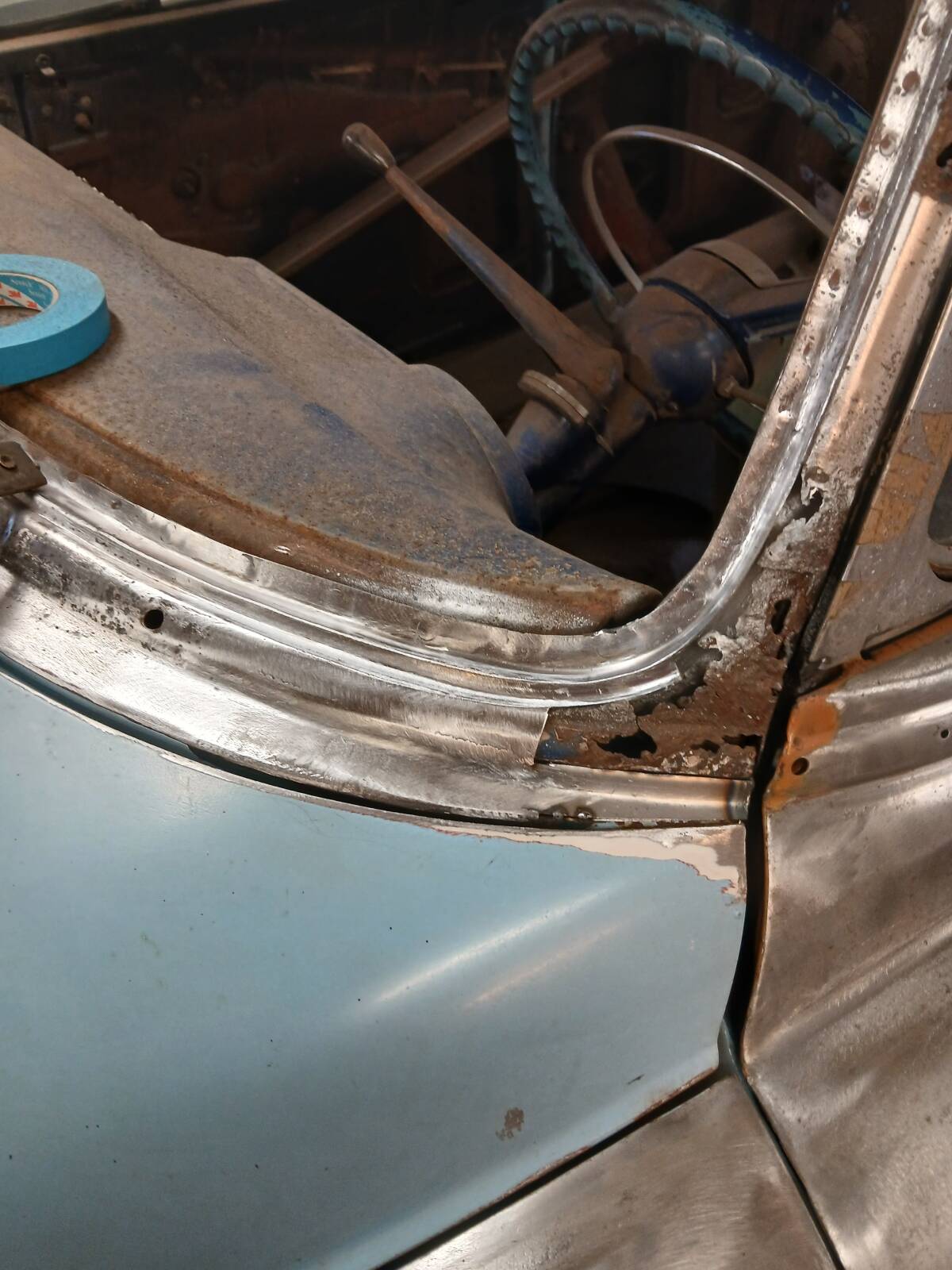

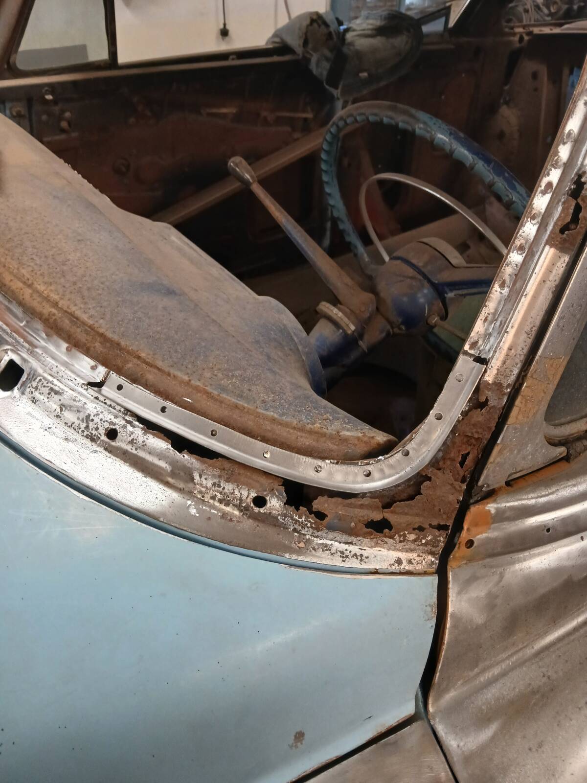

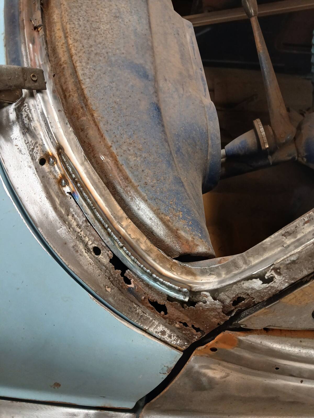

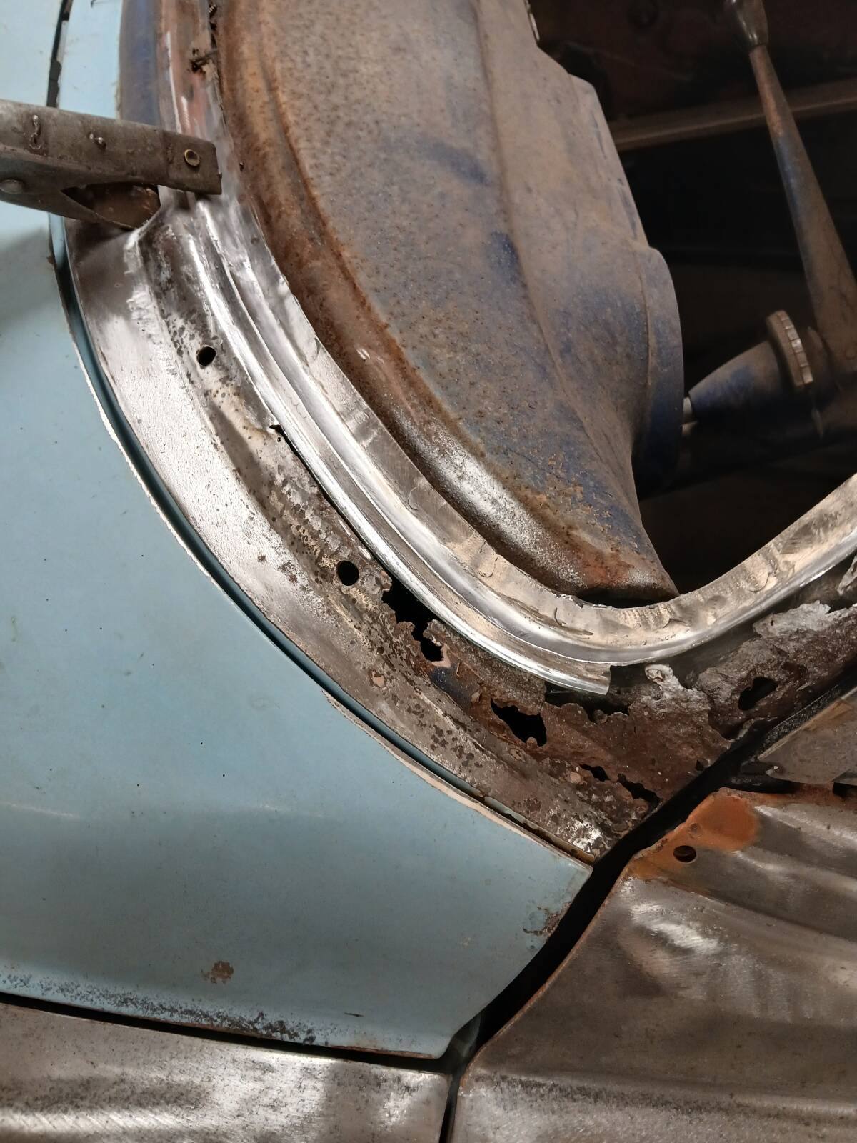

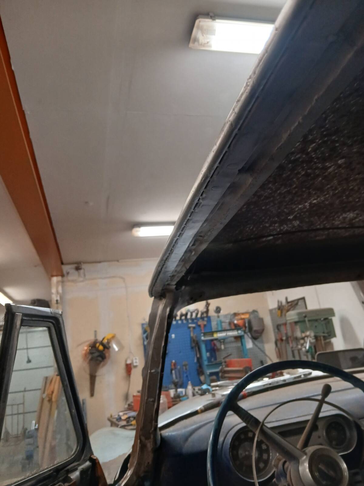

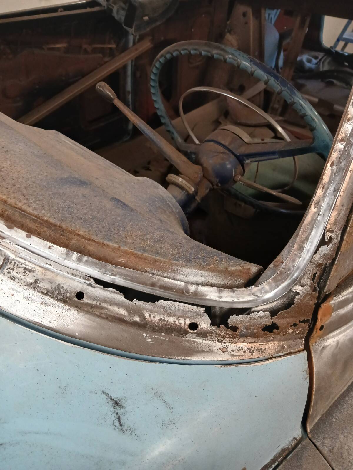

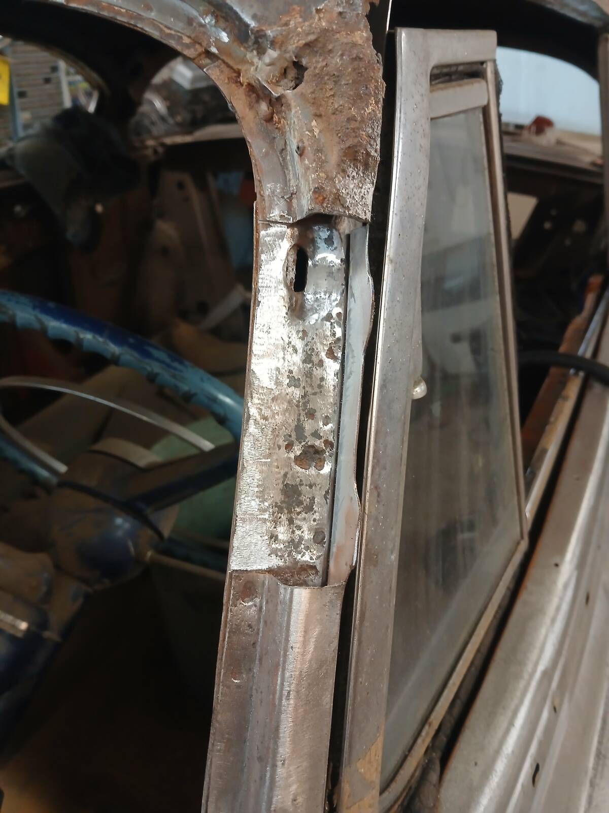

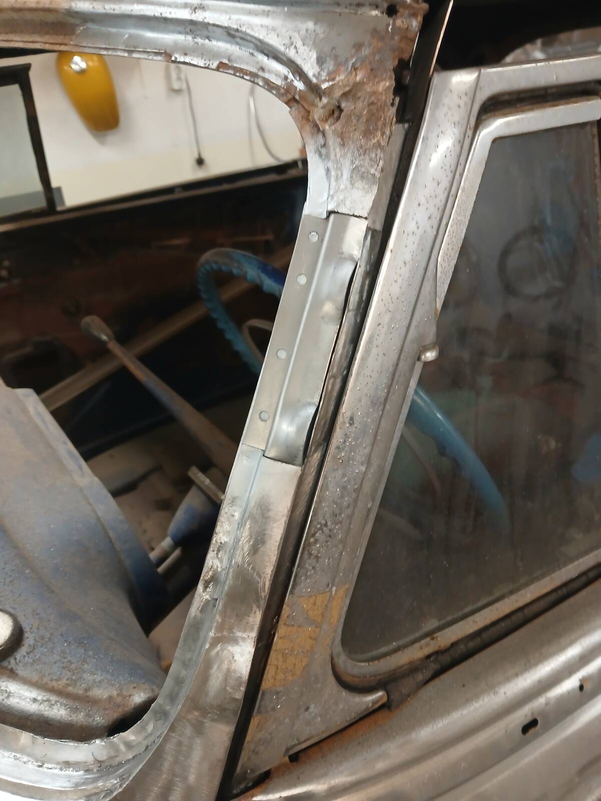

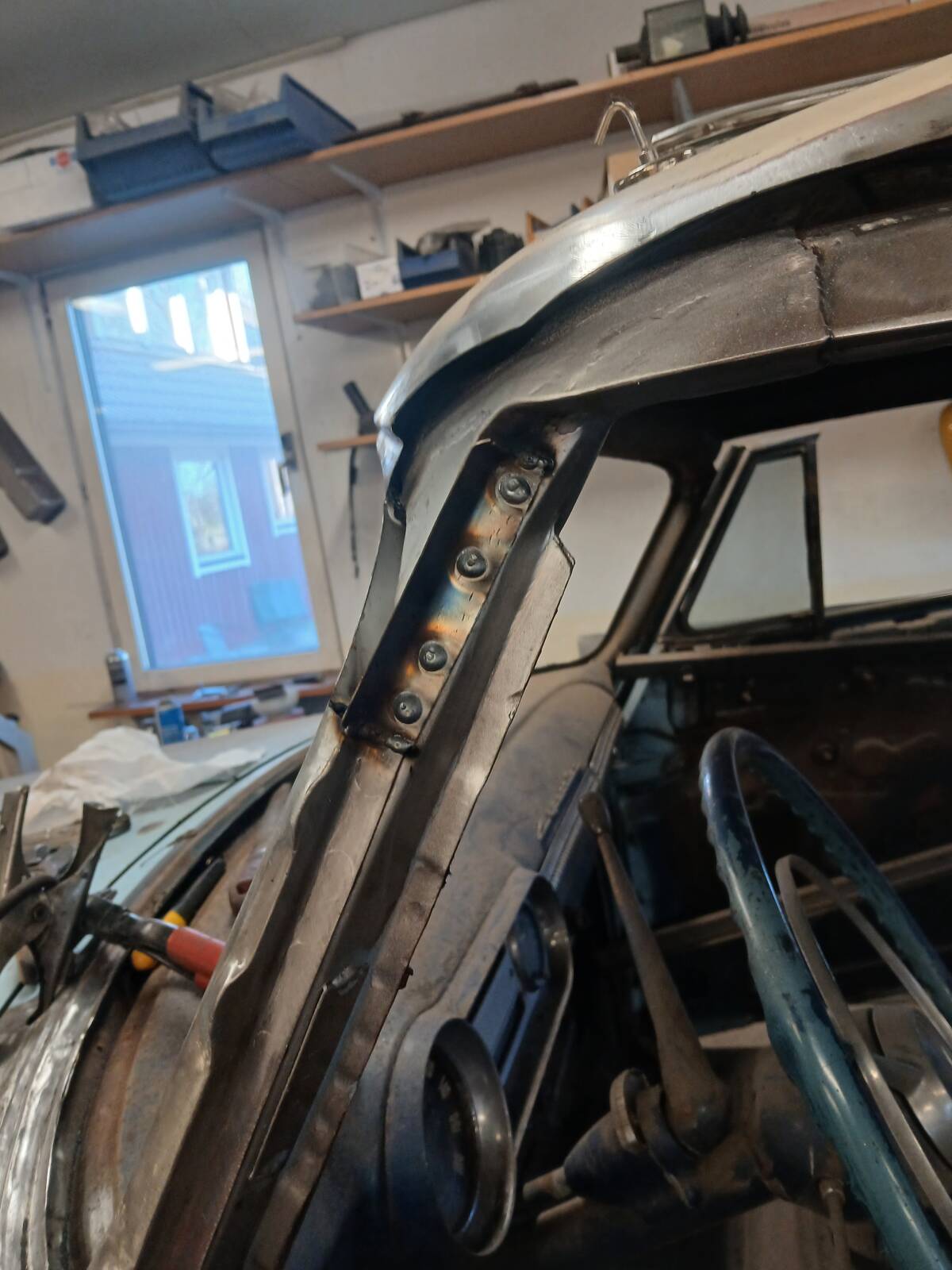

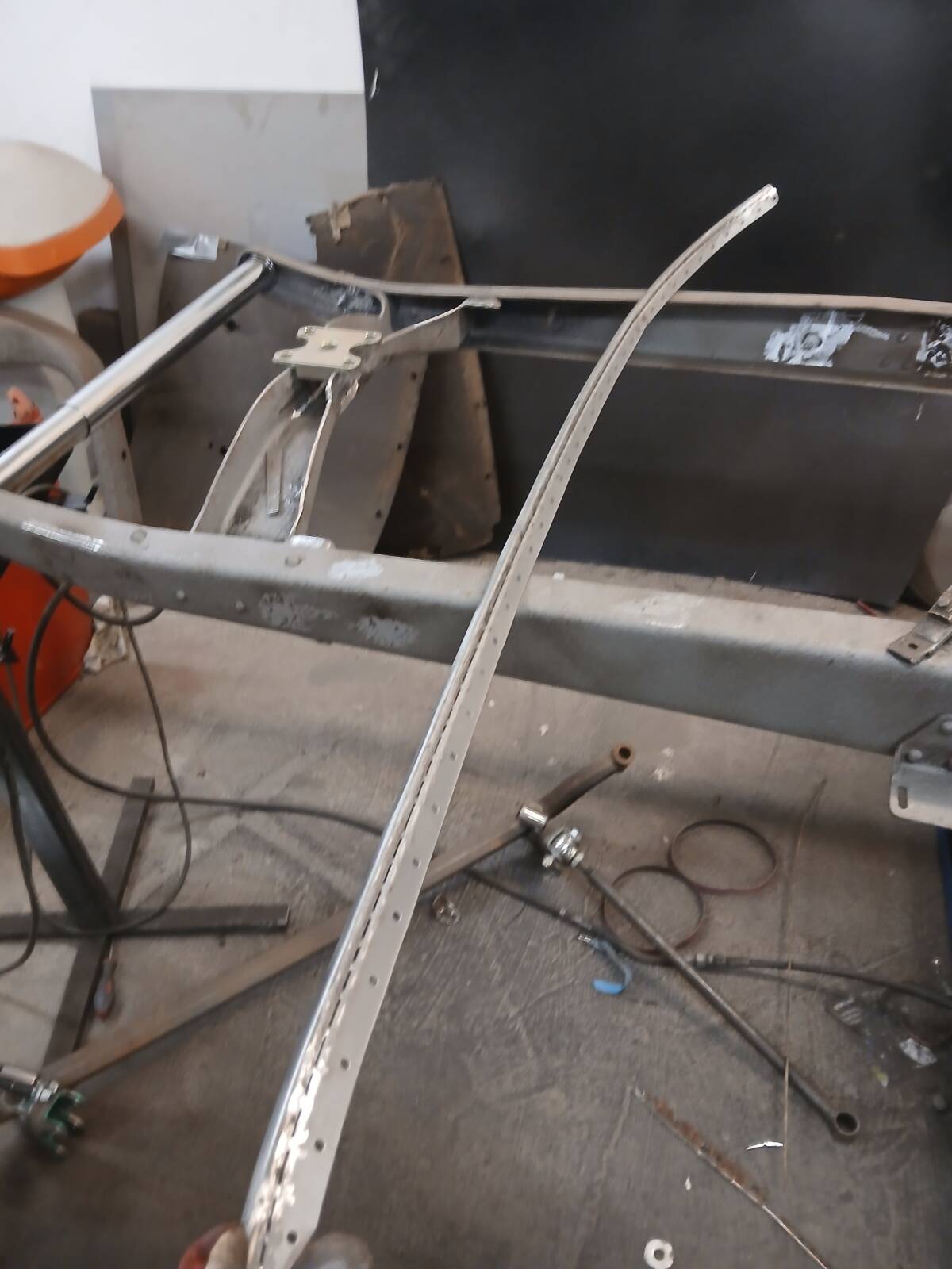

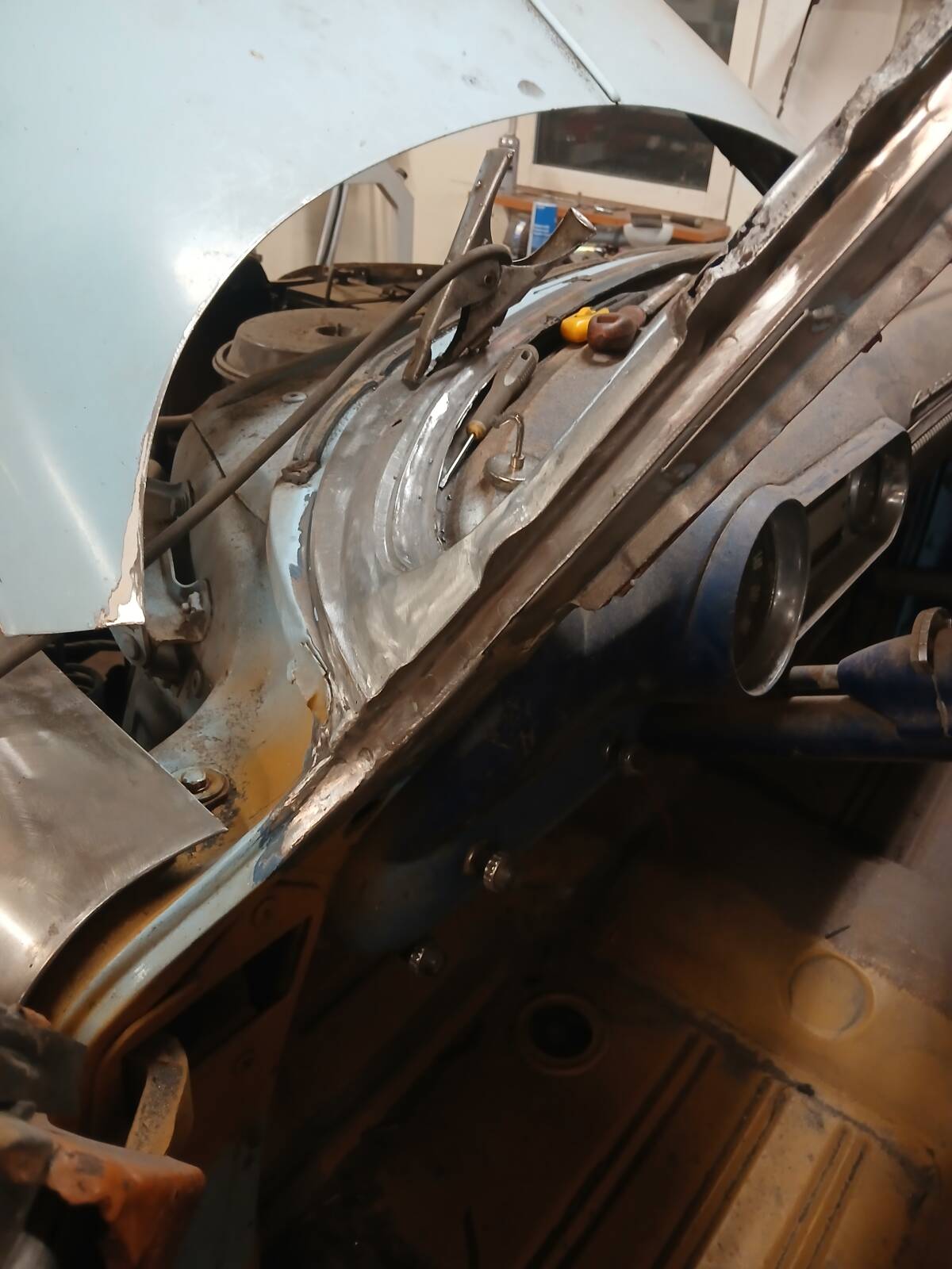

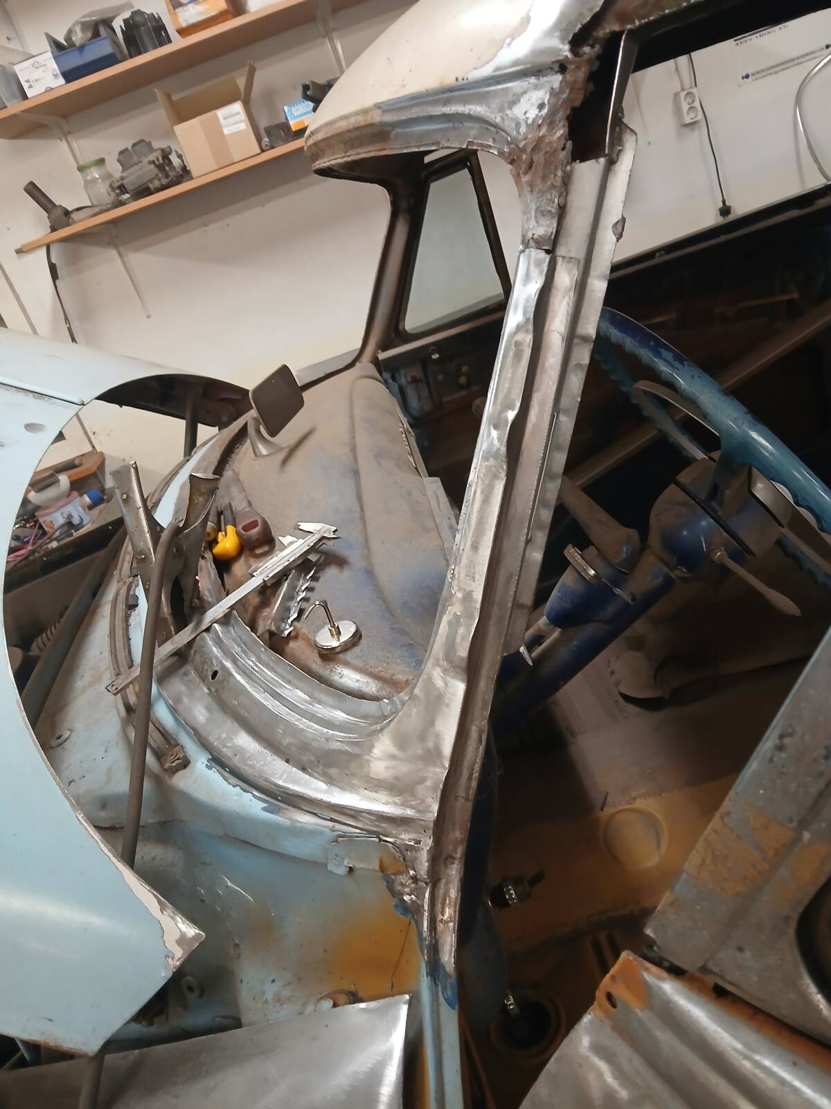

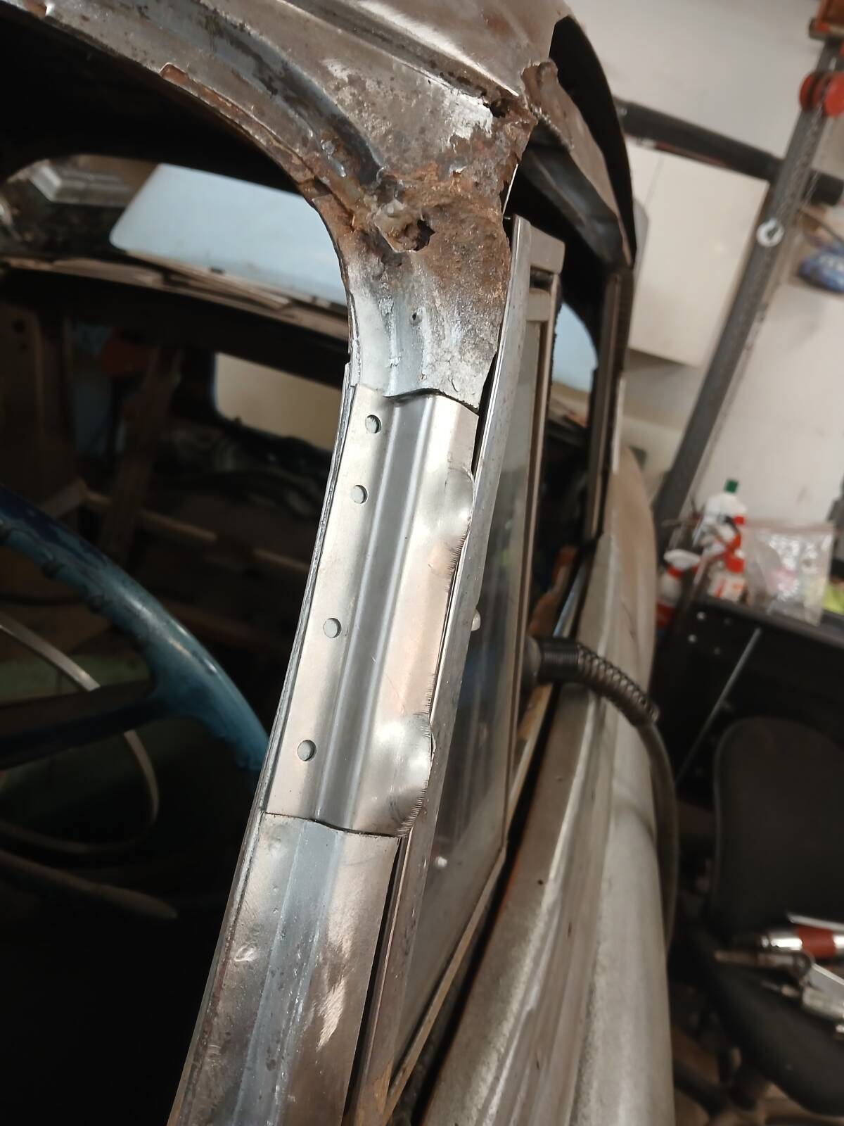

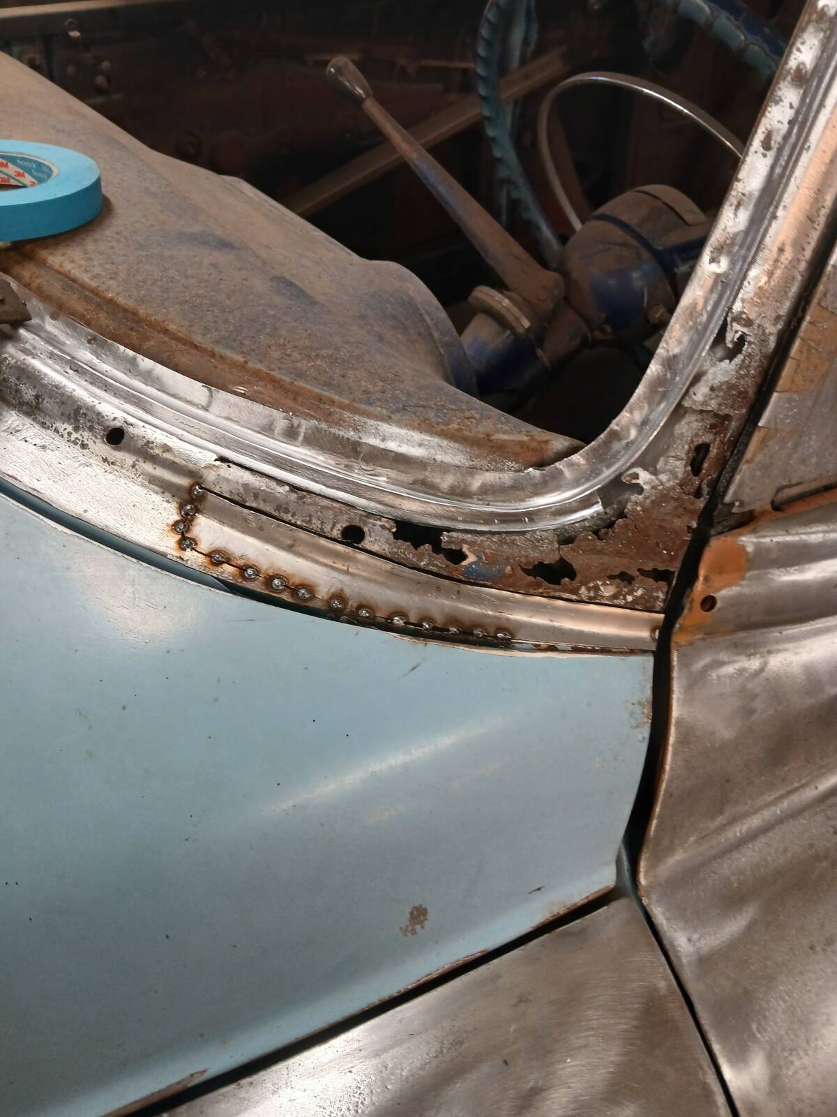

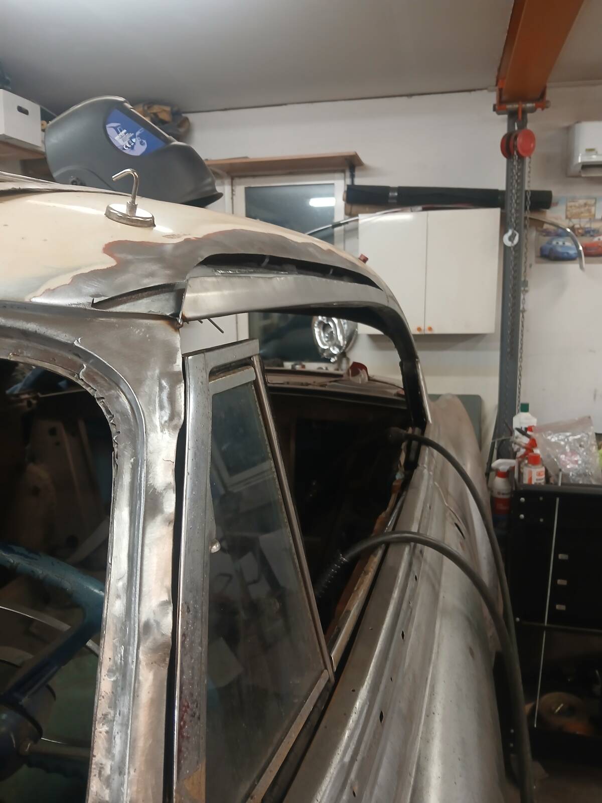

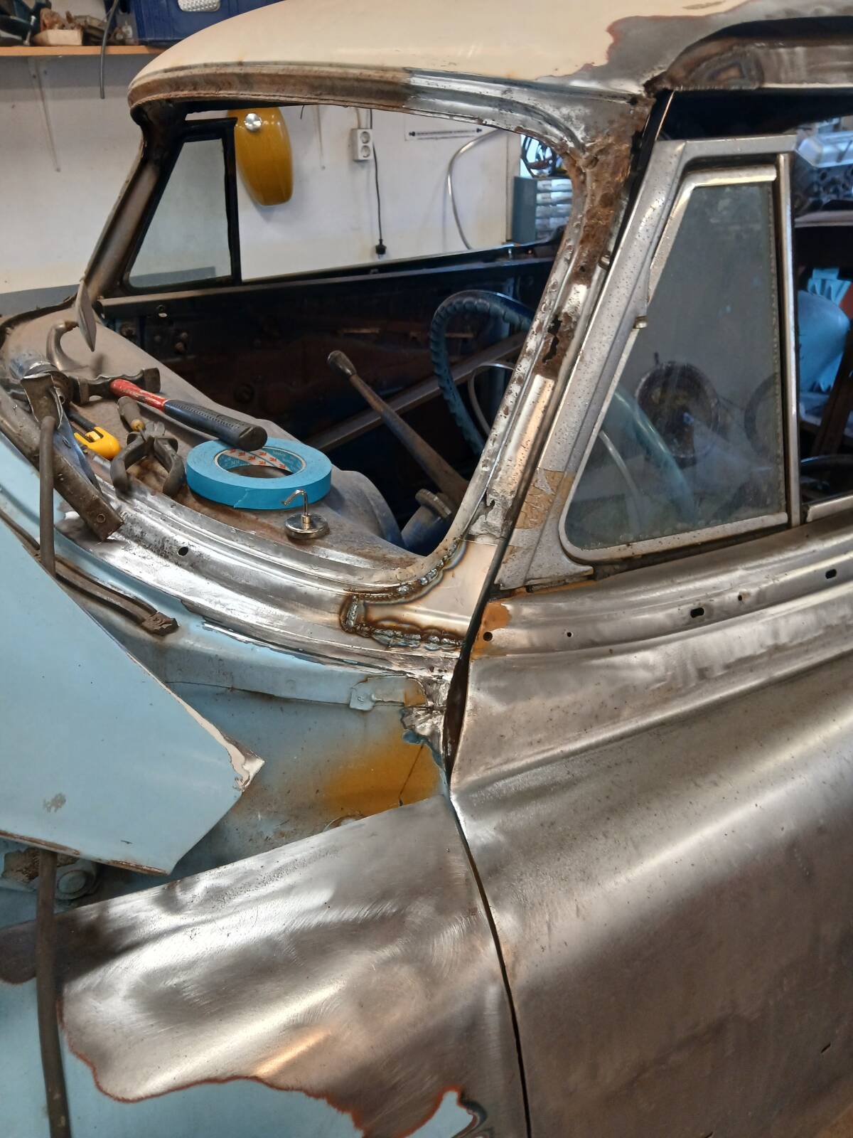

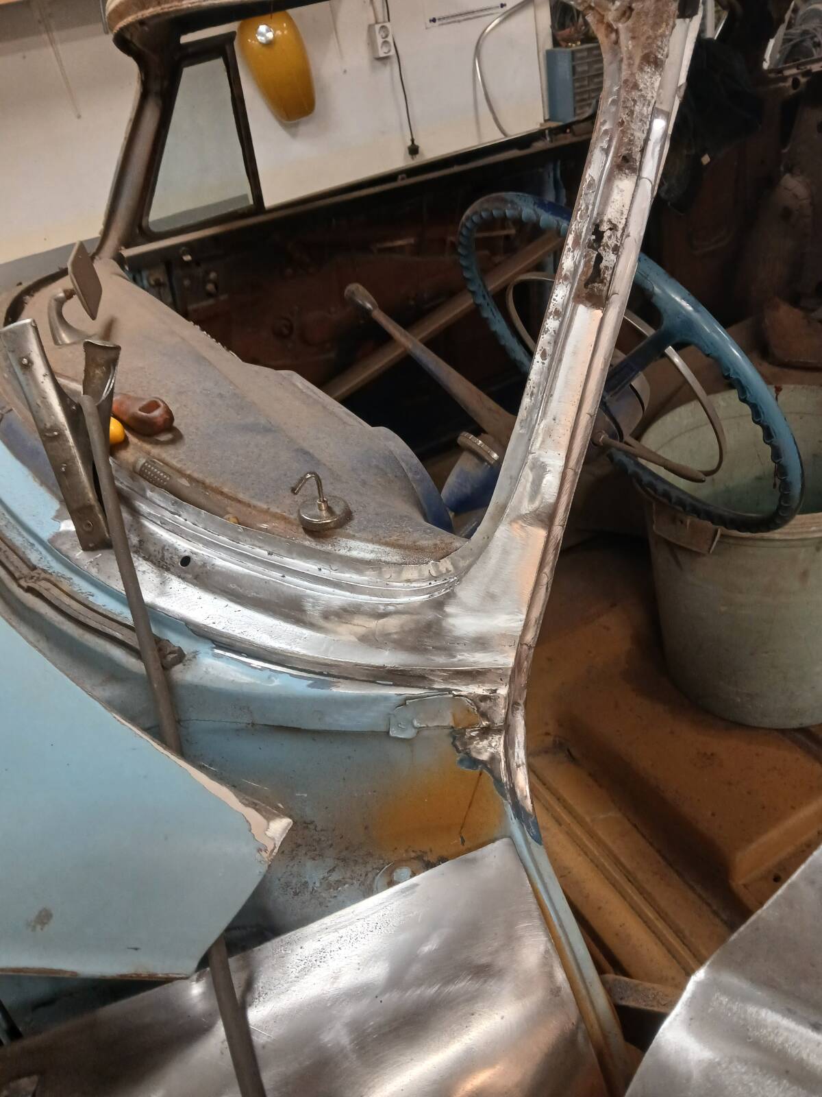

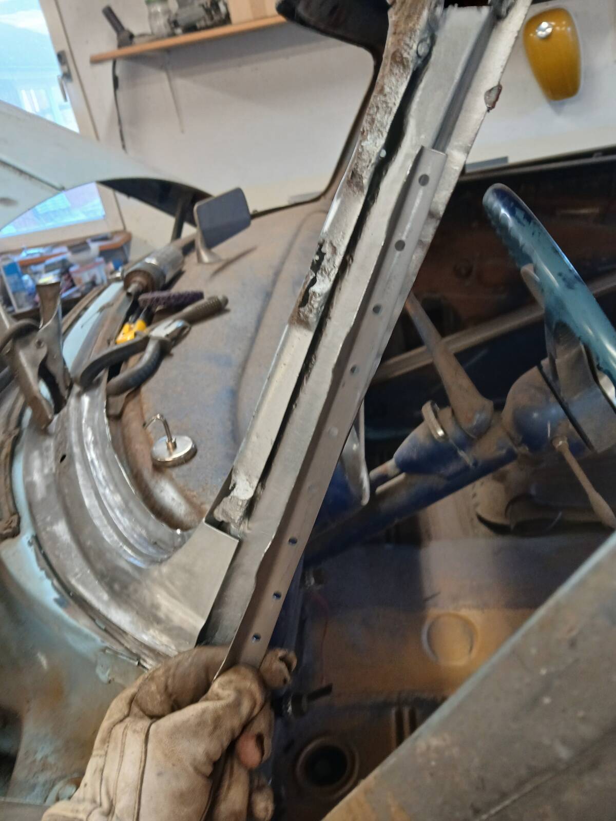

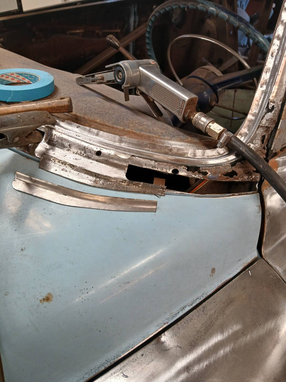

7 juni 2025
Plockat ut vindruta och listerna runt om för att komma vidare med a-stolpe och tak. Hör och häpna- Mer rost, man lär sig aldrig att det alltid är minst dubbelt så mycket som man tror när man ger sig på ett sånt här projekt. Bara att bita ihop!https://www1.garaget.org/gallery/images/158/157663/157663-d932dab7c97c2b1c09a9137d8d605357.jpg
https://www1.garaget.org/gallery/images/158/157663/157663-5a52b830ce3678434171eac01da04e4d.jpg
https://www1.garaget.org/gallery/images/158/157663/157663-0ba316c1f5ed27bb967f371fbd1eb956.jpg
https://www1.garaget.org/gallery/images/158/157663/157663-90fcfa734105778936c32d5f95f36f49.jpg
https://www1.garaget.org/gallery/images/158/157663/157663-ce96ad956c3482f219245b931b58182a.jpg
https://www1.garaget.org/gallery/images/158/157663/157663-28d26d3b86d1e2423a8615e993f2e63f.jpg
https://www1.garaget.org/gallery/images/158/157663/157663-a868b3c9b454baef77c79e47ba727be4.jpg

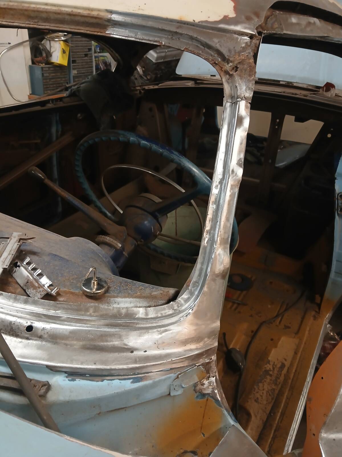

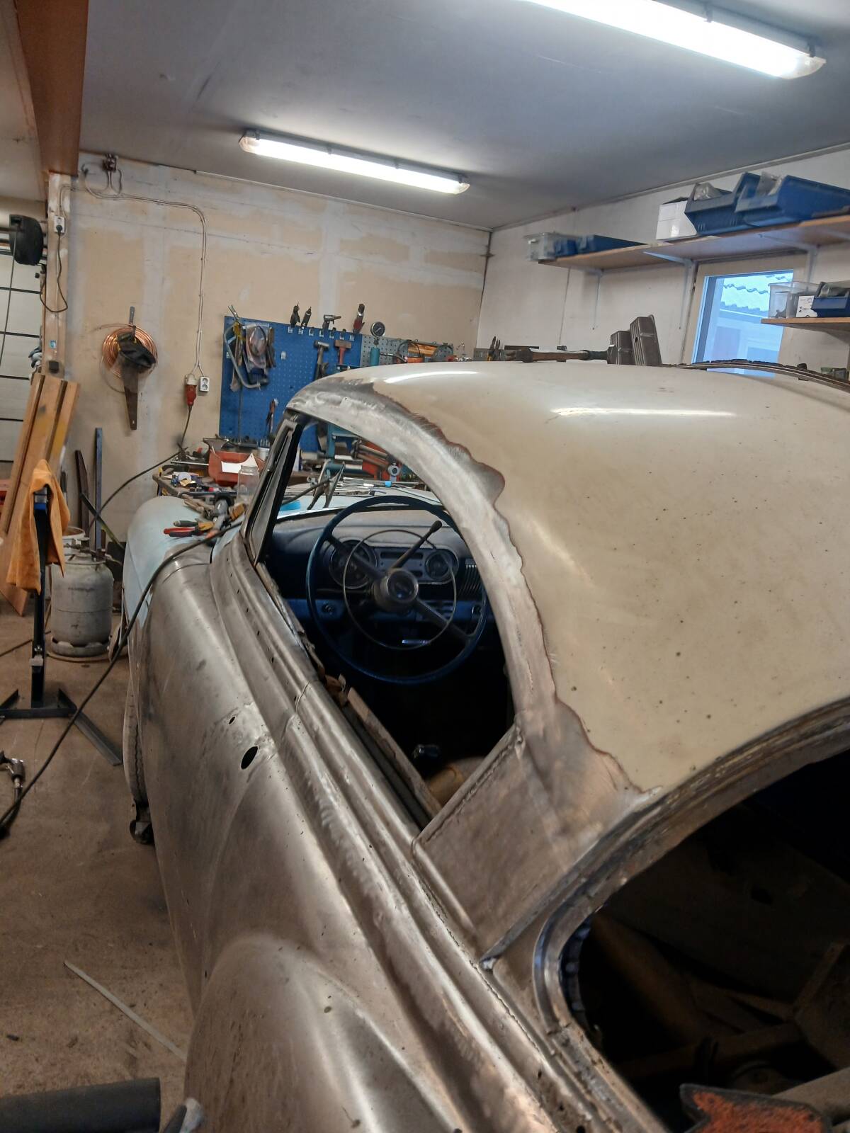

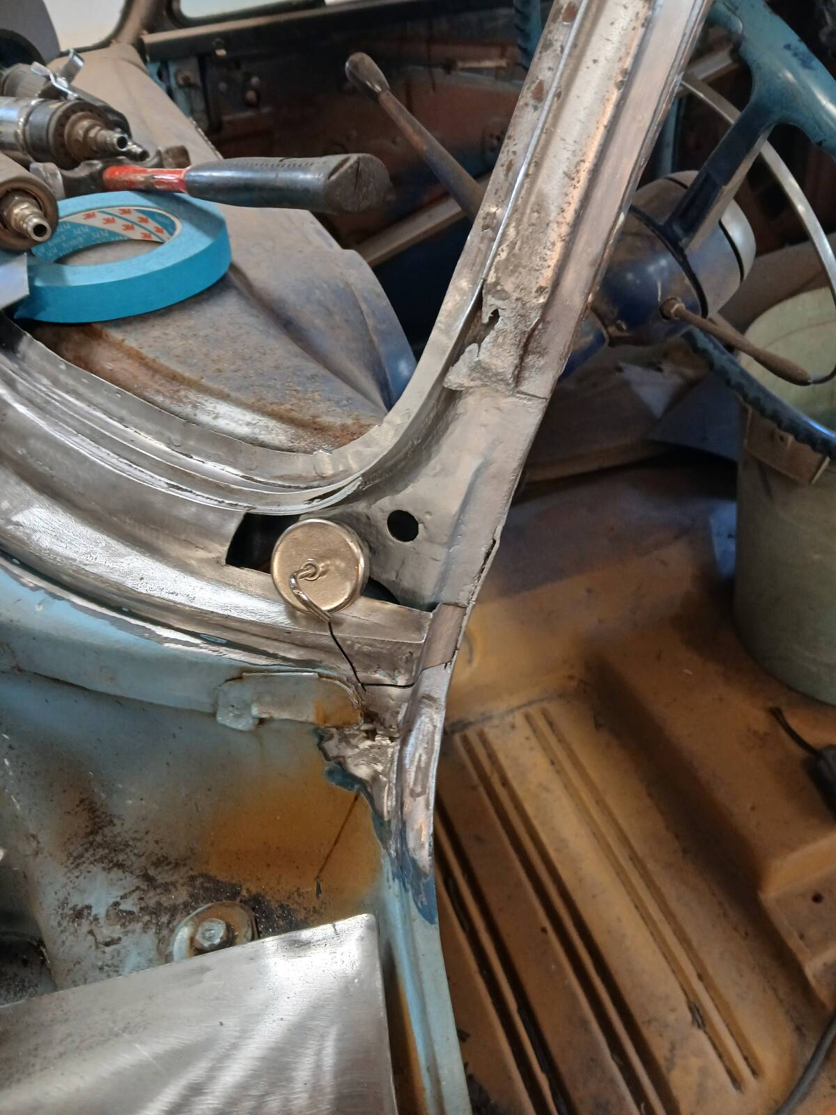

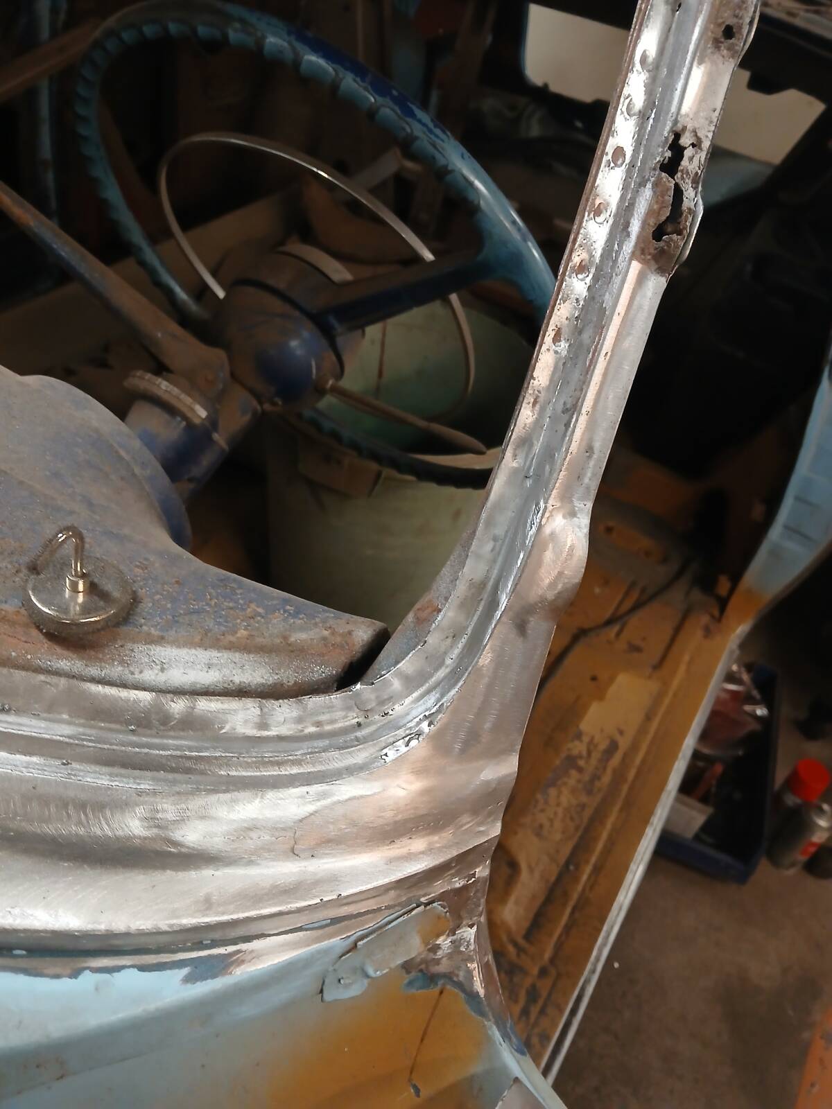

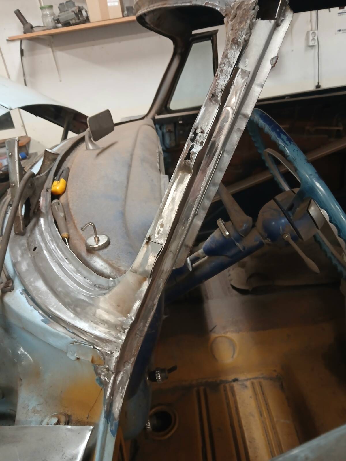

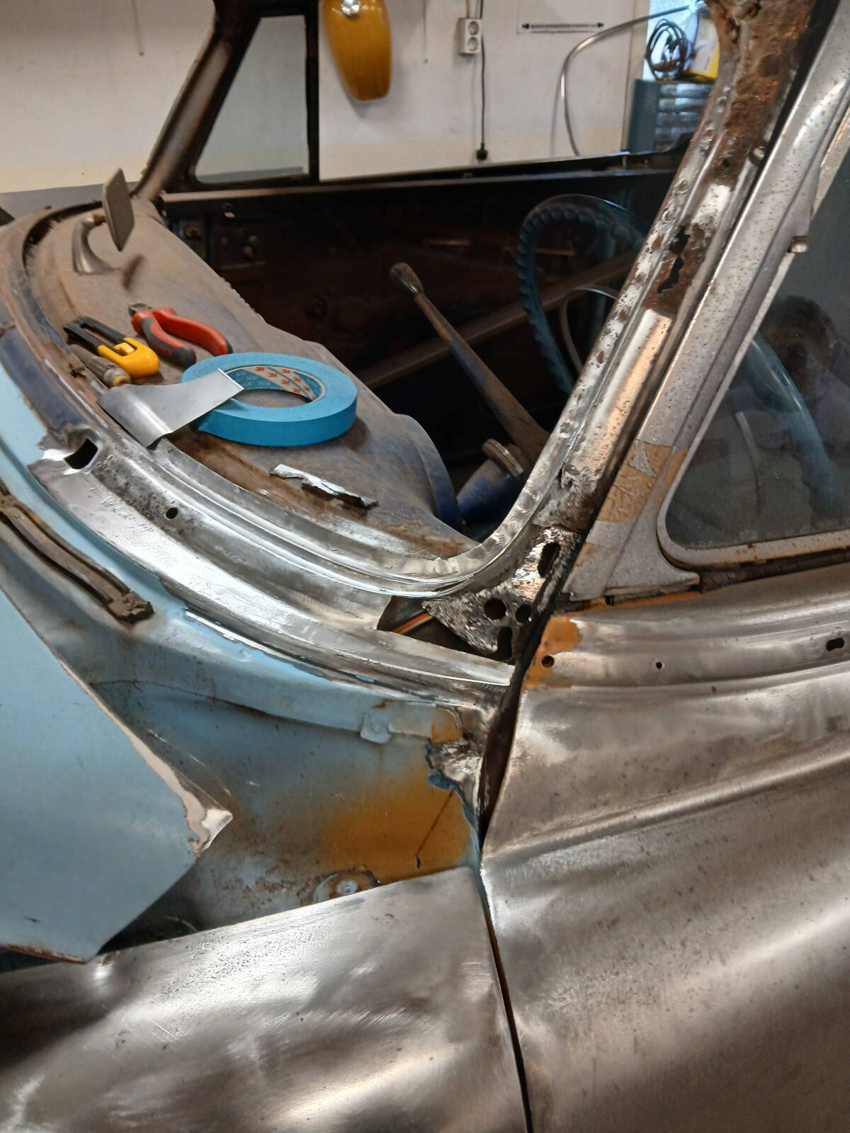

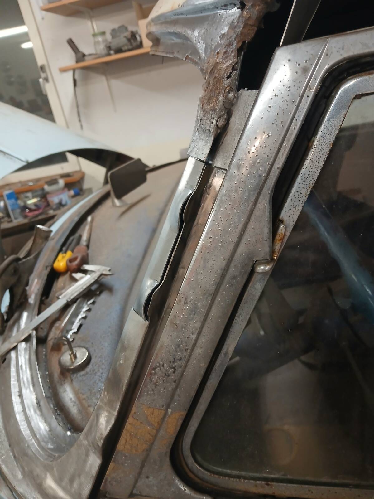

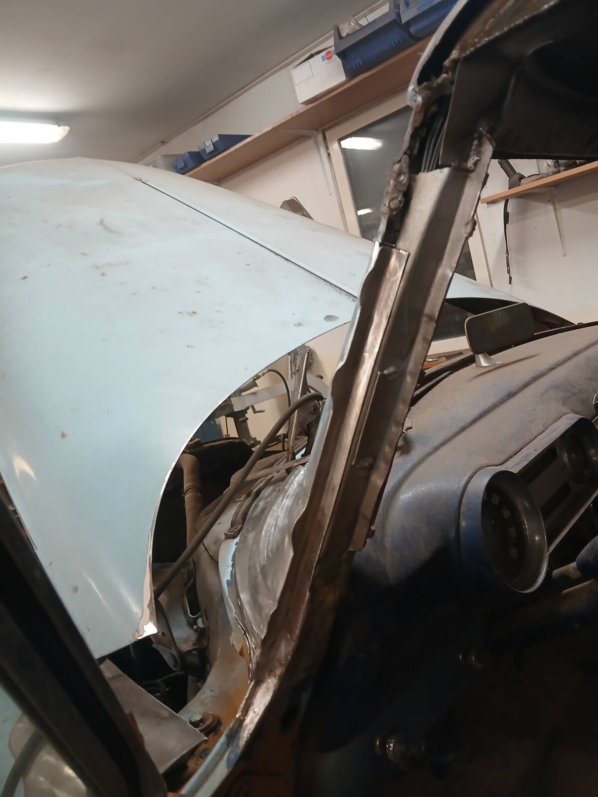

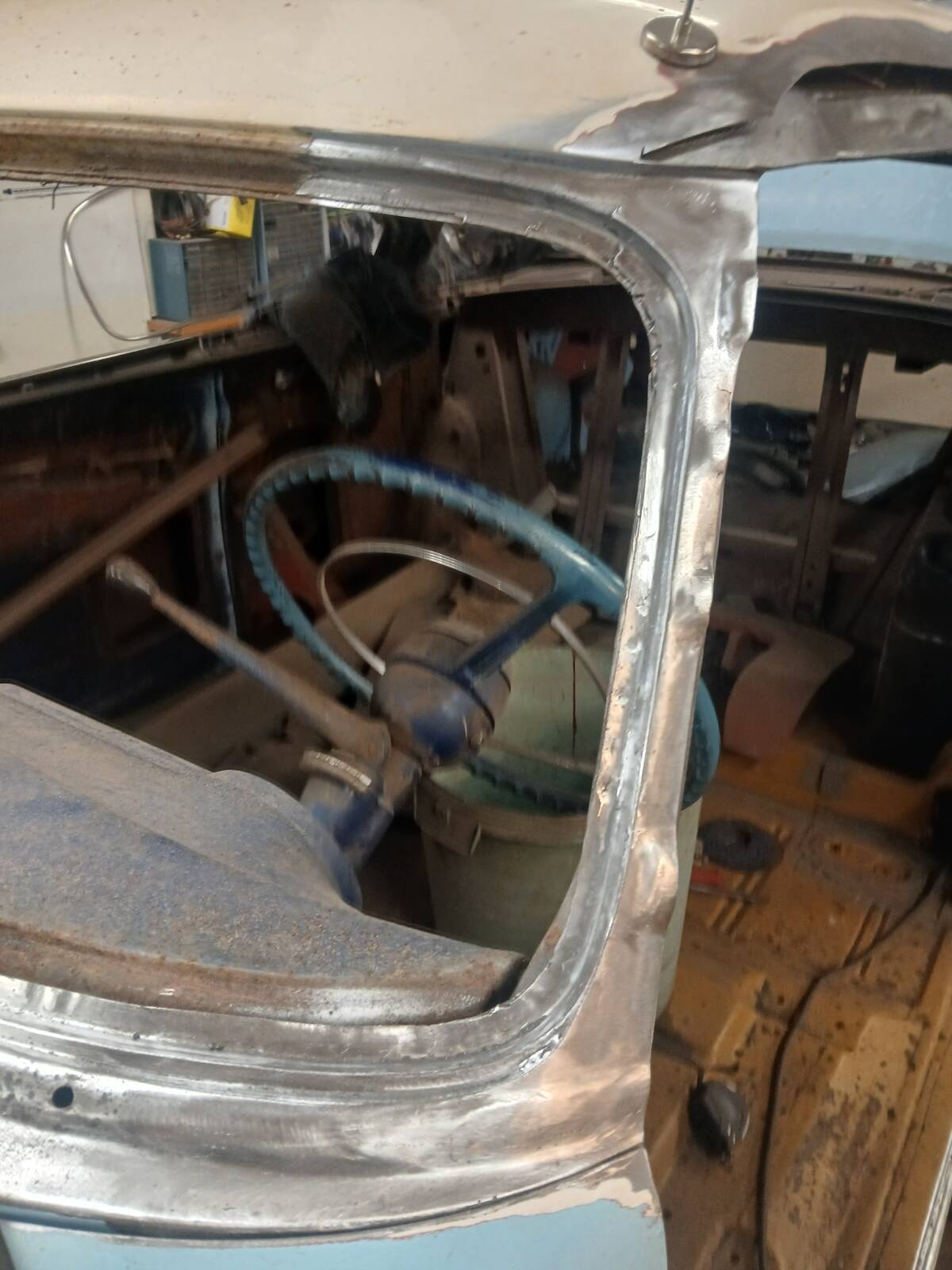

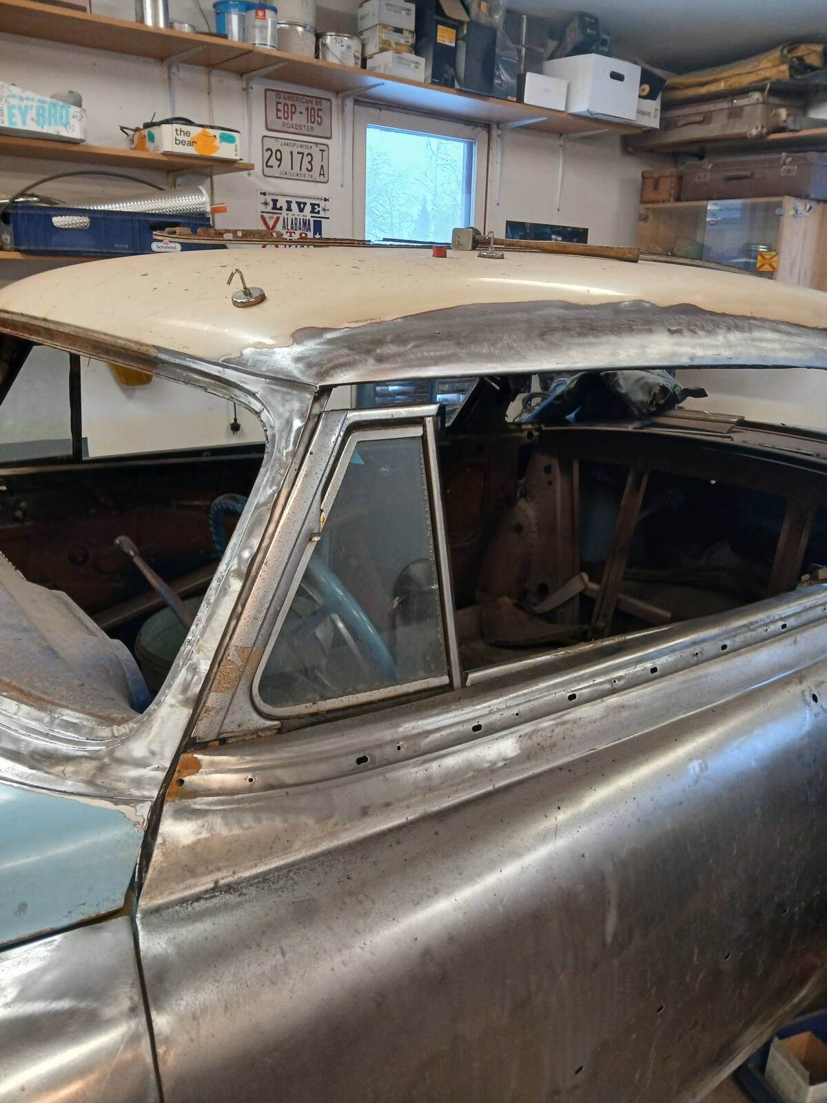

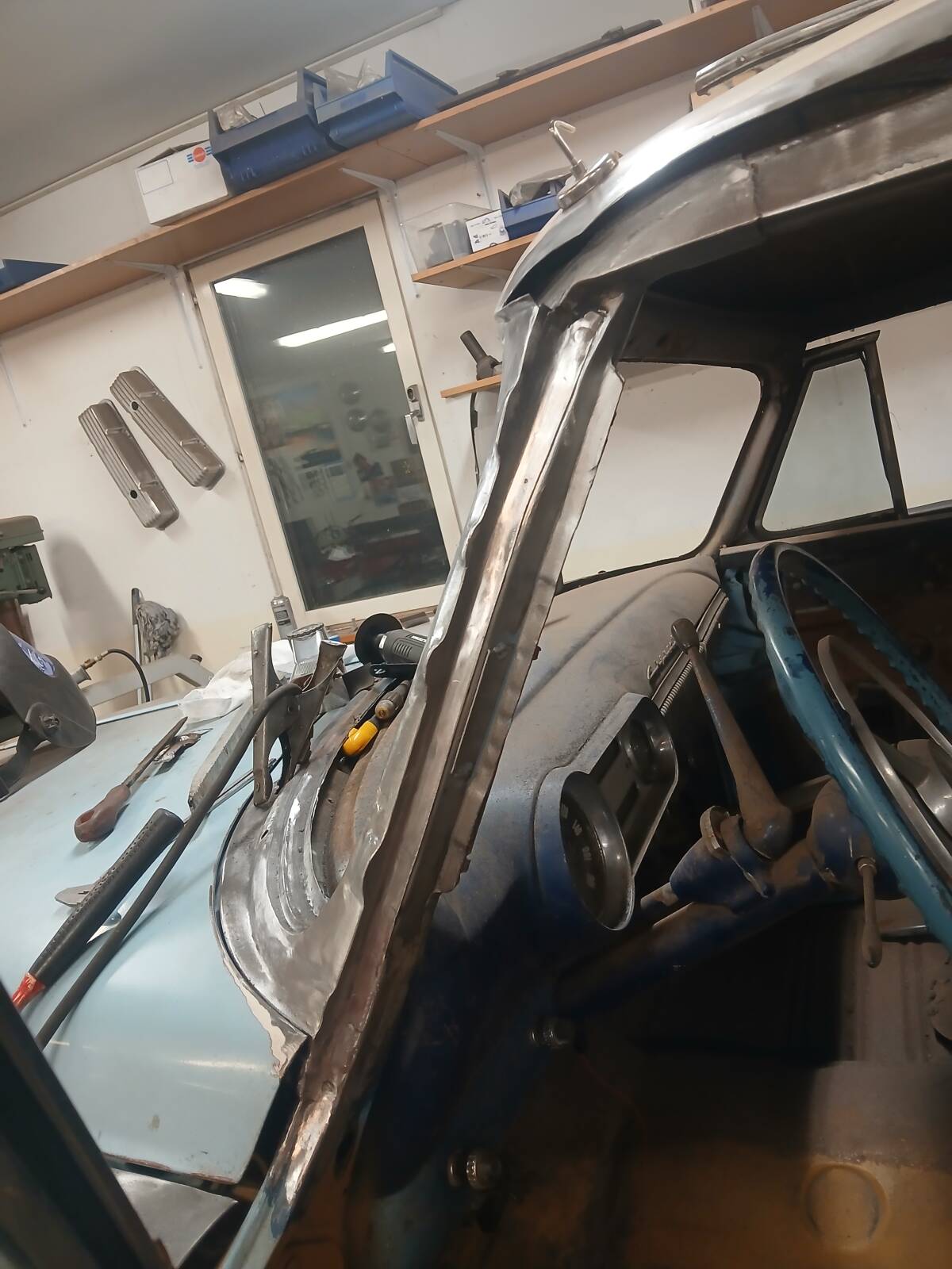

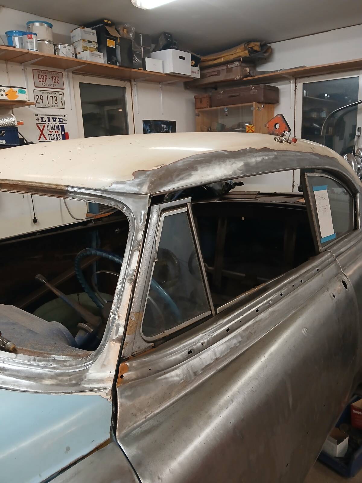

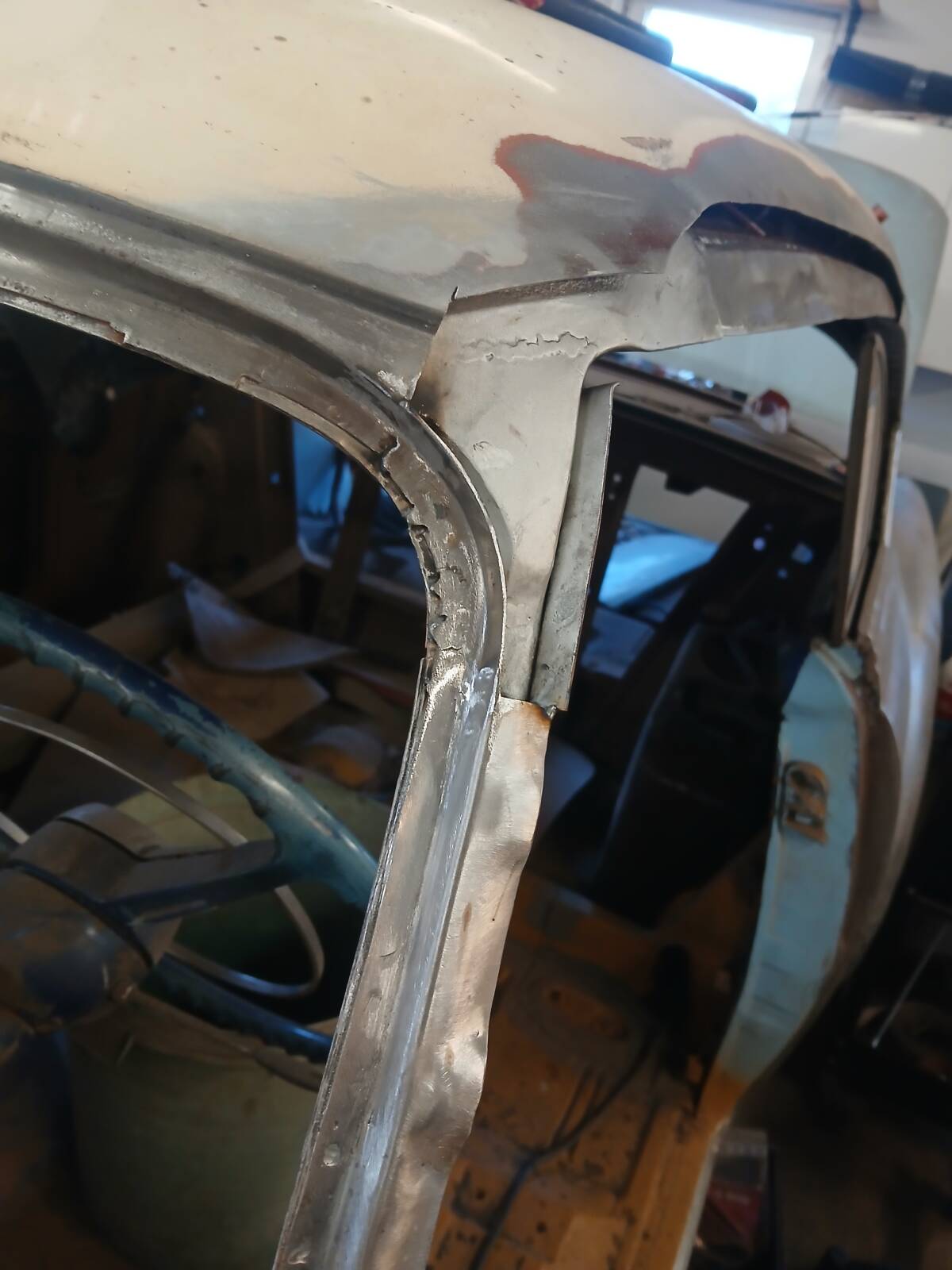

Äntligen fått loss lite tid till chevan igen, har hållt på med en annan bil lite som är färdig nu. Började riva i a-stolpen vågade inte kapa bort för mycket åt gången då jag ville bevara stadgan så fick bli många små bitar. Men till slut så blev det en rostfri a-stolpe.
313 Inlägg
för 1 timme sedan

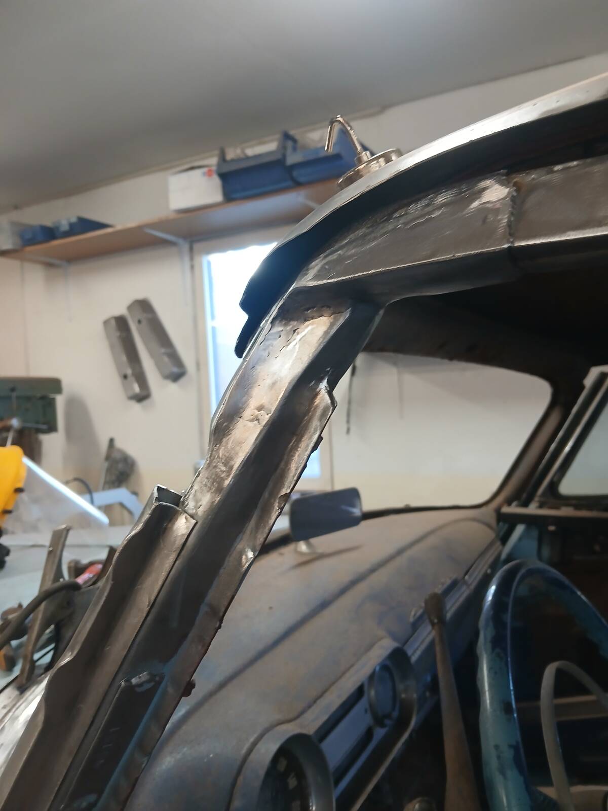

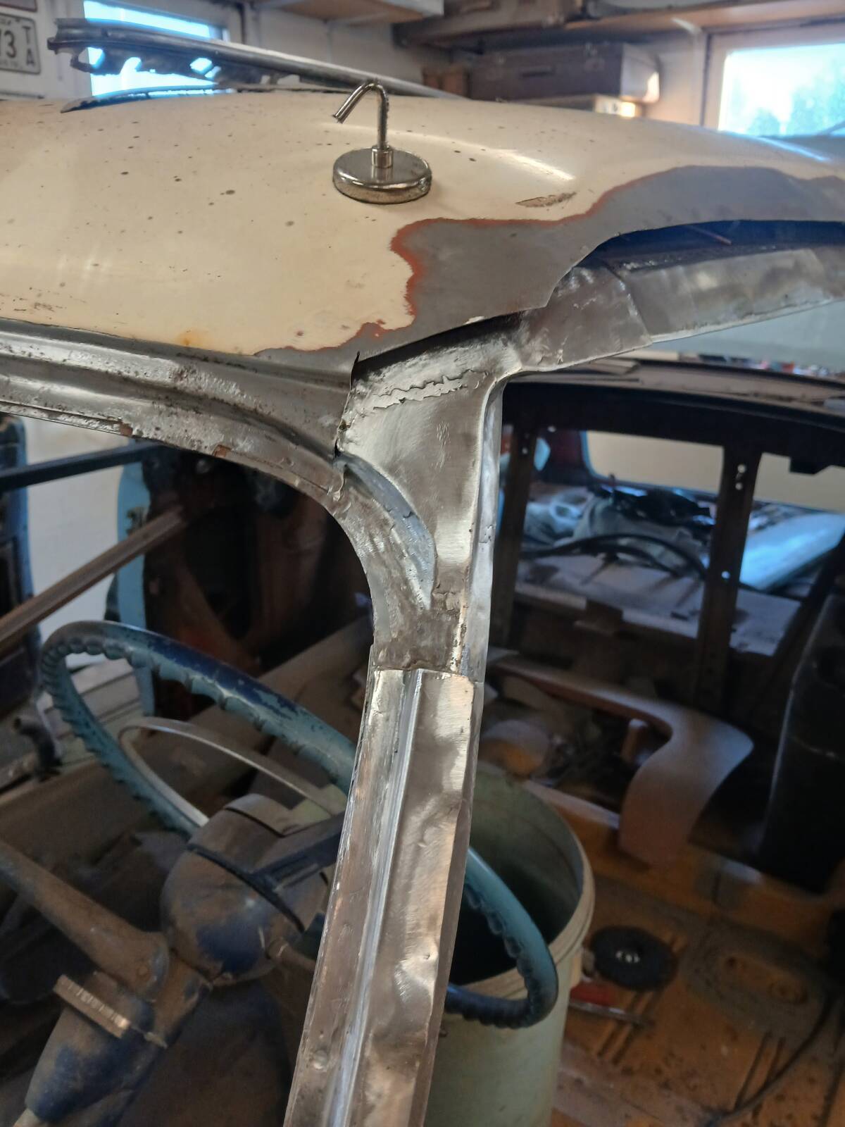

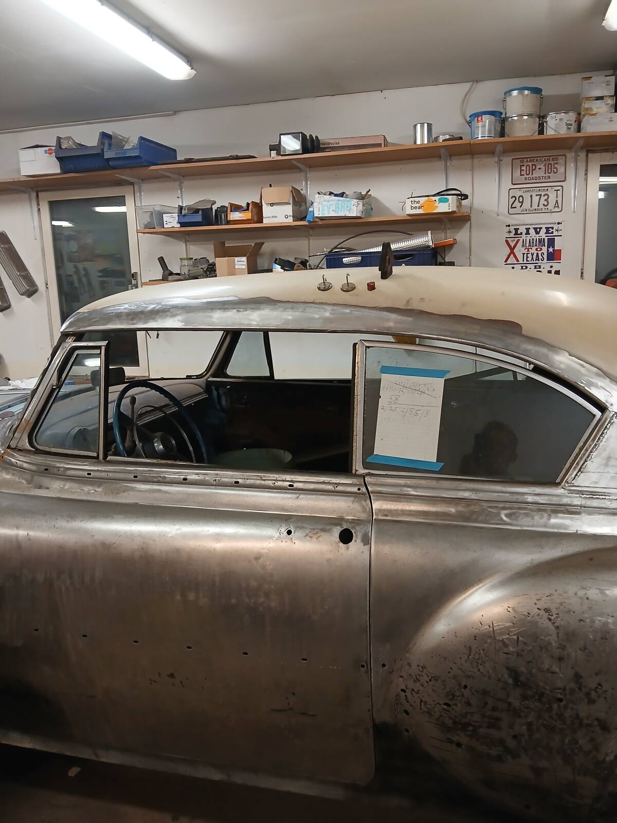

Sen blev det att fortsätta med takkanten. Och tillslut lagat dropplisten som fick bli den sista pusselbiten på vänster sida tak. https://www1.garaget.org/gallery/images/158/157663/157663-25b1ace7bdae2c45bd051e4854e7b8bb.jpg
