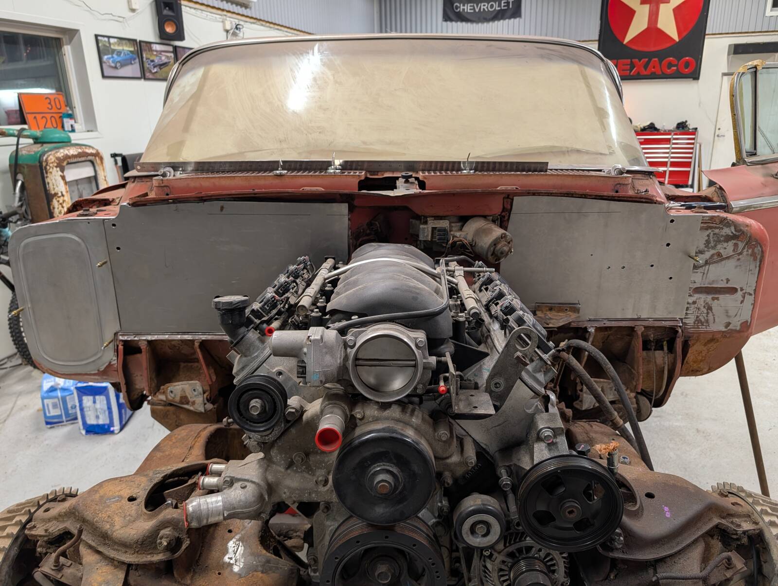

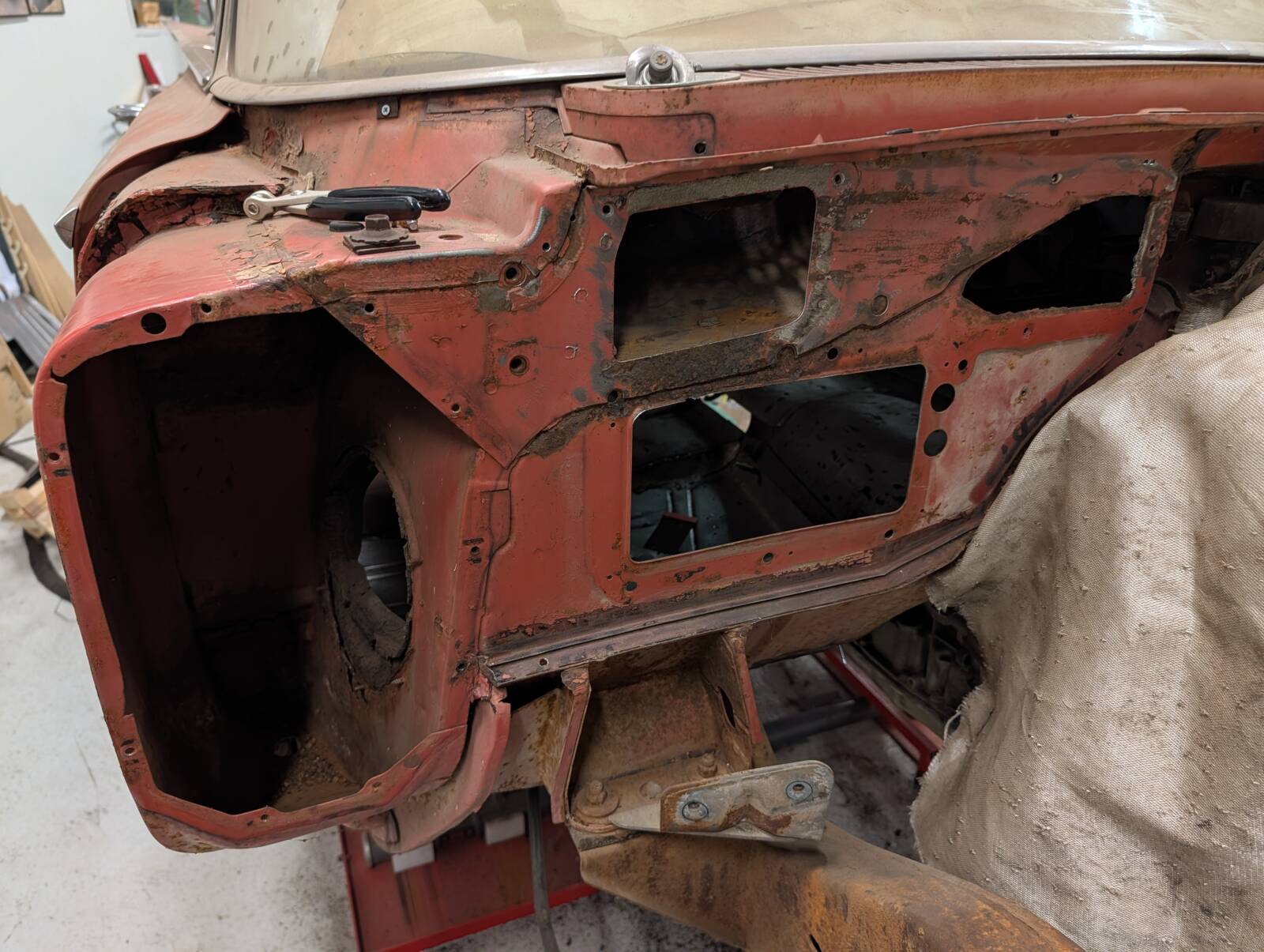

Saknar en bygel till skufflåset så kan inte göra skuffen helt klar. Fortsatte på torpedväggen som jag inte var nöjd med. Har slipat litte och börjat på nya plåtar. Men kommer köra fast här också då ja måste ha genomgångar till värmepaketet och en ny bromspedal från Cadillac 59-60 då jag ska flytta upp servon som dom andra gm bilarna har.
Utgångsläget är detta. Stora hål då original värmepaket är borta. https://www1.garaget.org/gallery/images/149/148361/148361-4d0dea640681b934f022b0d9f9f15838.jpg
Nya plåtar gjorda  varav en är körd i Sicken, blir liknande rutor på vardera sida tror jag. https://www1.garaget.org/gallery/images/149/148361/148361-3efe61e15a343e5de56bbefdaae5c11c.jpg

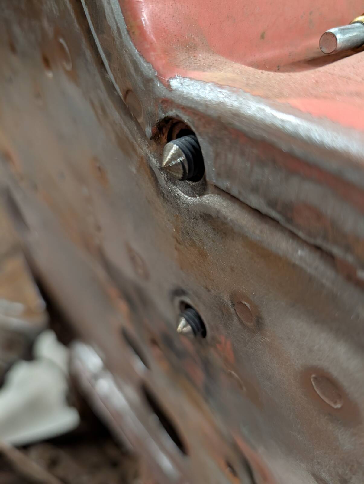

Såg en snart grej på moonhåkans Youtube  om man vill hitta av bult hål. I detta fall till huvgångjärnen
https://www1.garaget.org/gallery/images/149/148361/148361-6de7f788e2bf8940aad72b0a36d87e7c.jpg
