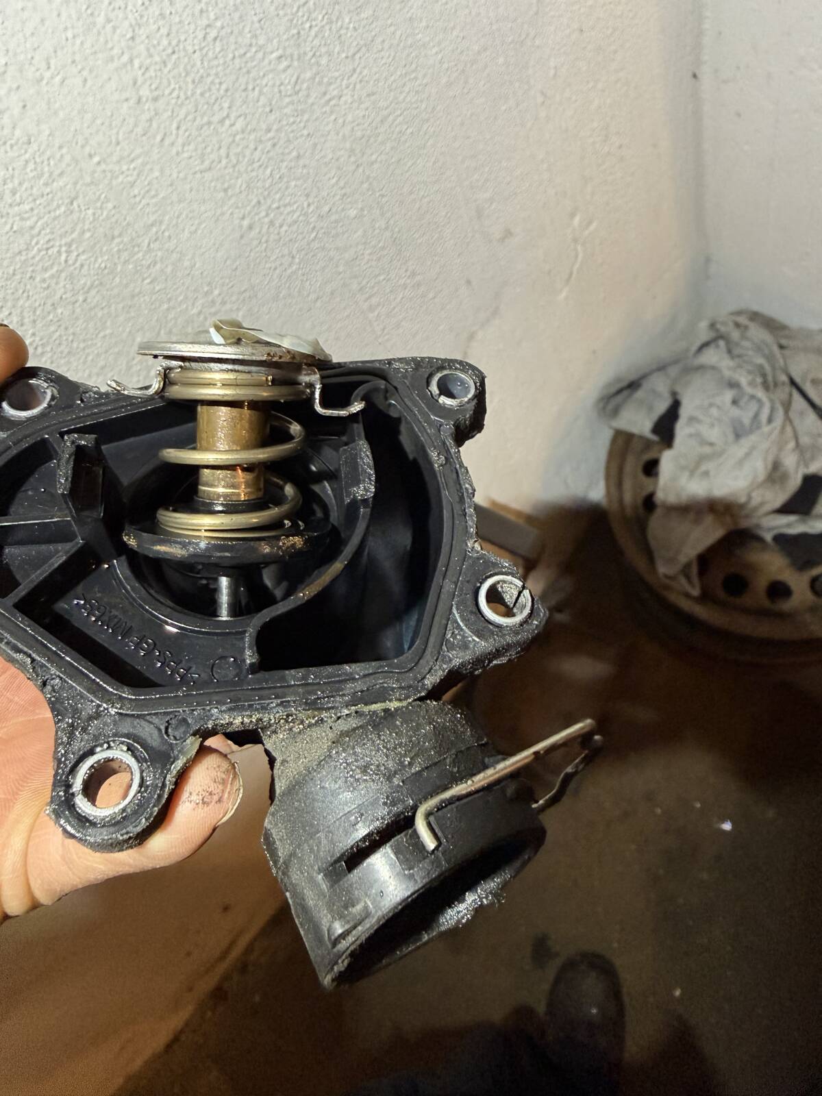

https://www1.garaget.org/gallery/images/222/221438/221438-25141b19bdf829eca46fdbb4ce72bc31.jpg
Uppdatering! Stora termostaten var sönder. Byt nu och värmen kommer. Motor temperaturen stiger till 82 c. Inte så värmt men duger.
