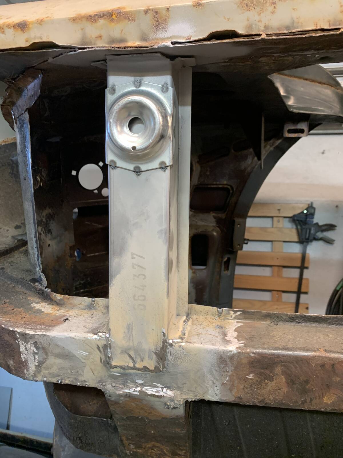

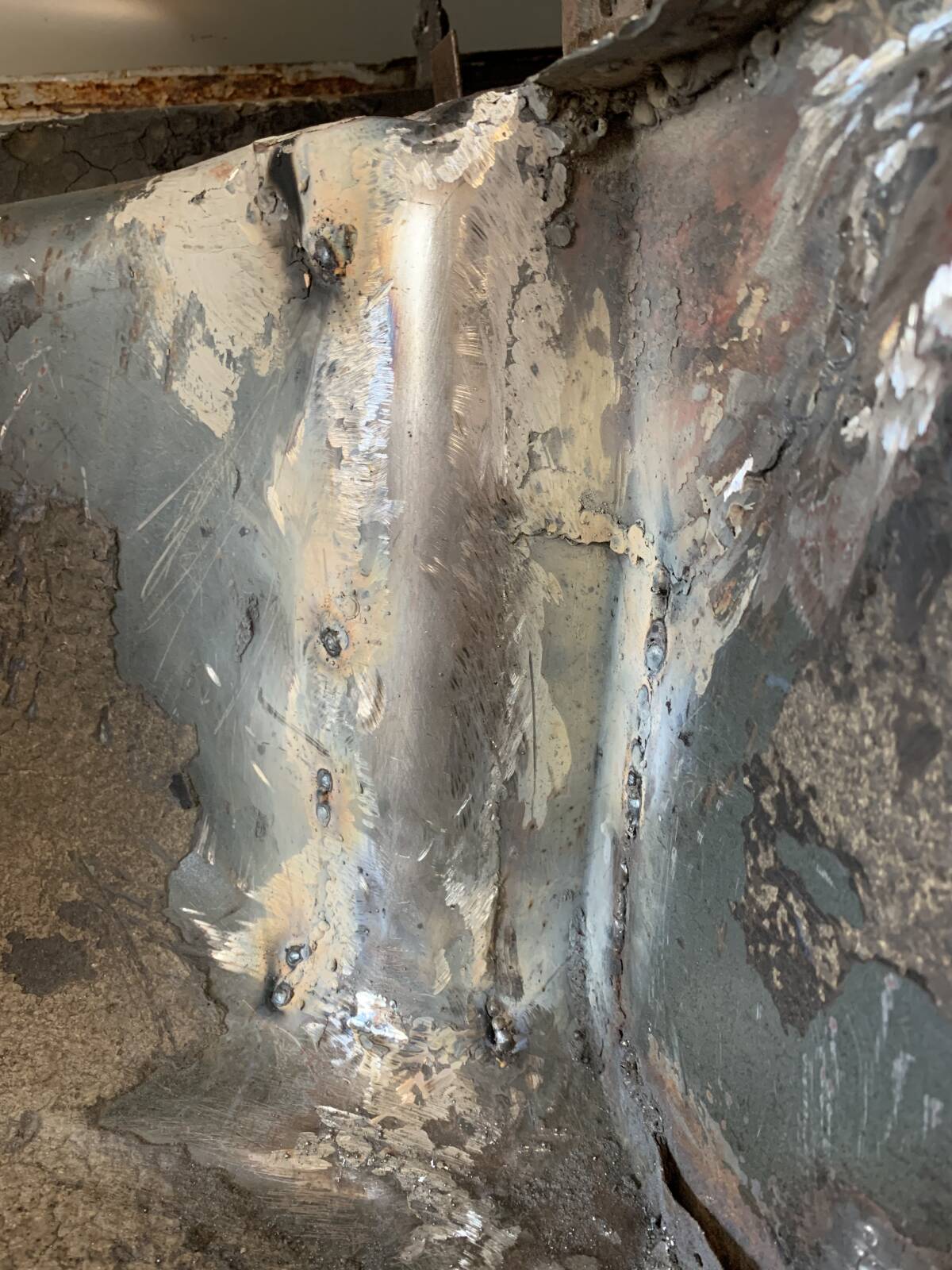

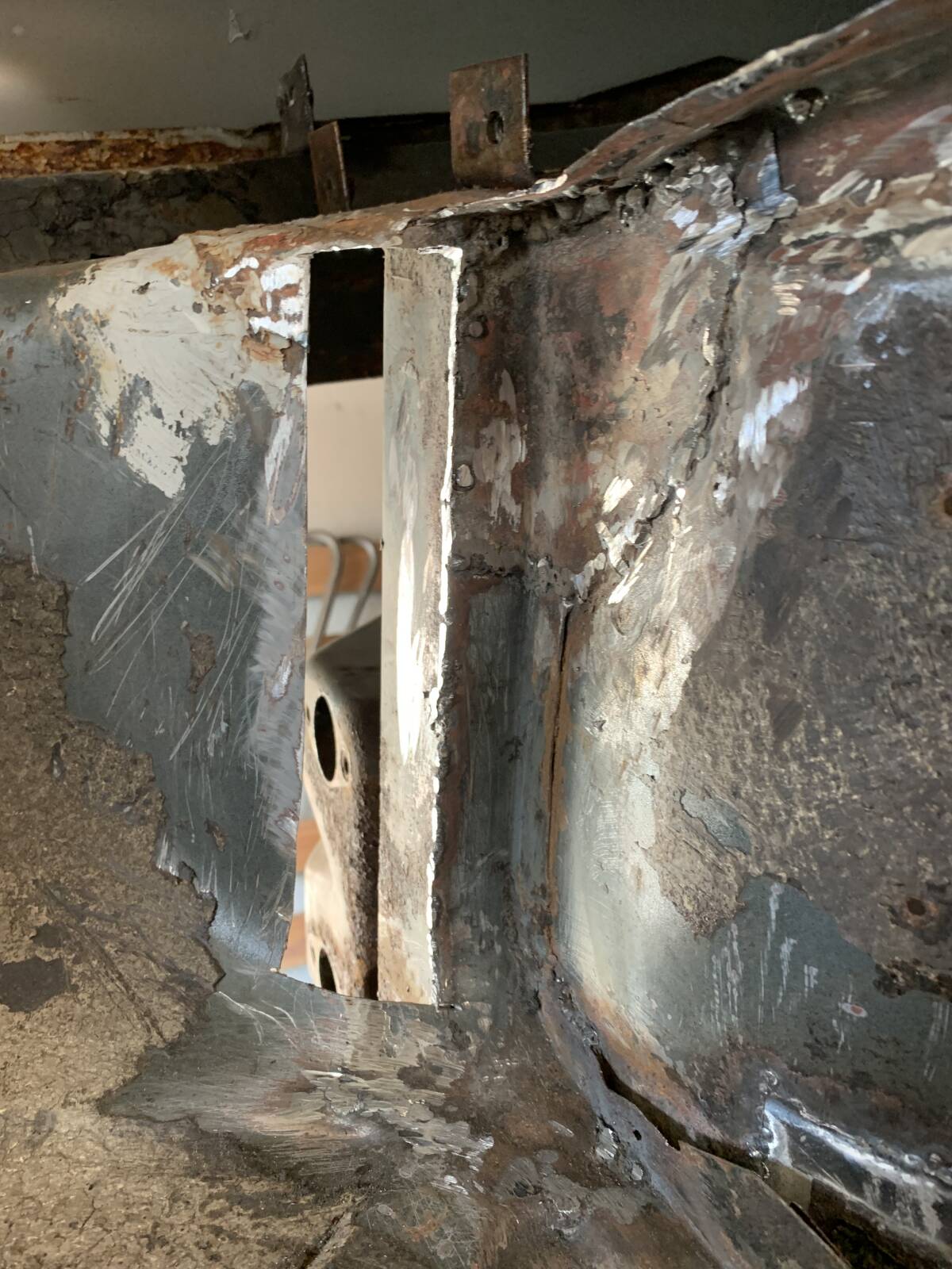

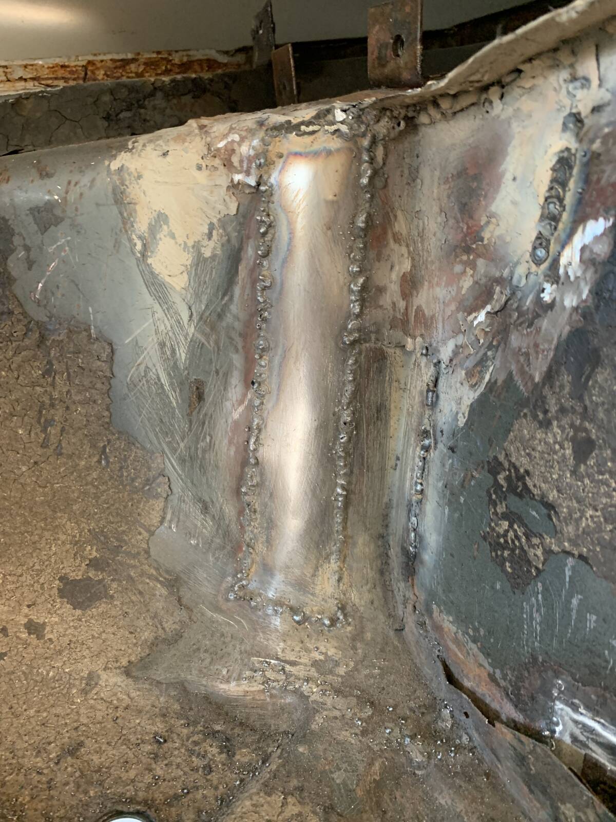

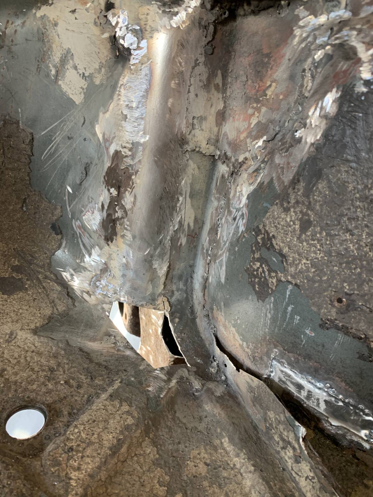

Dagarna fortsätter med mer rostlagning. Extra skönt när man kan svetsa dit inköpta delar. Två-tre dagar till sen är jag nog klar med förarsidan.
