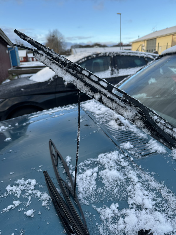

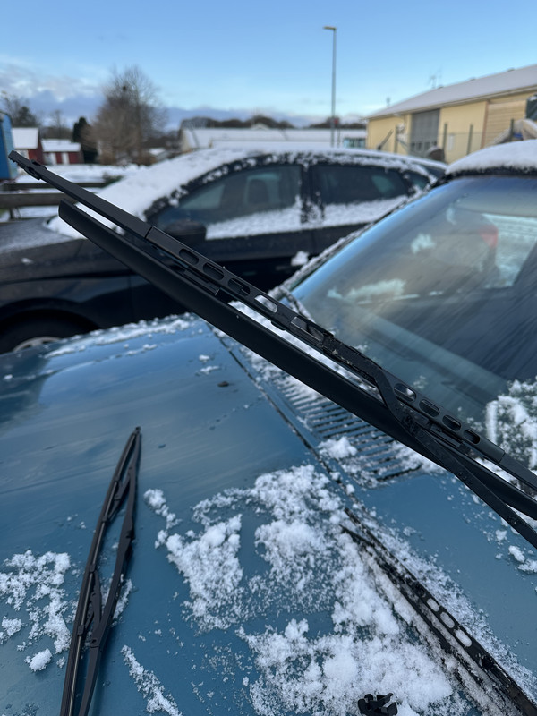

#180
Torkarbladen var visst inte jättebra på vinterbilen, fick bli nya.
Hade nya på hyllan, så slapp köpa.
https://i.postimg.cc/Ssr4Cgpw/IMG-6083.jpg
https://i.postimg.cc/kGYdhDGV/IMG-6085.jpg
