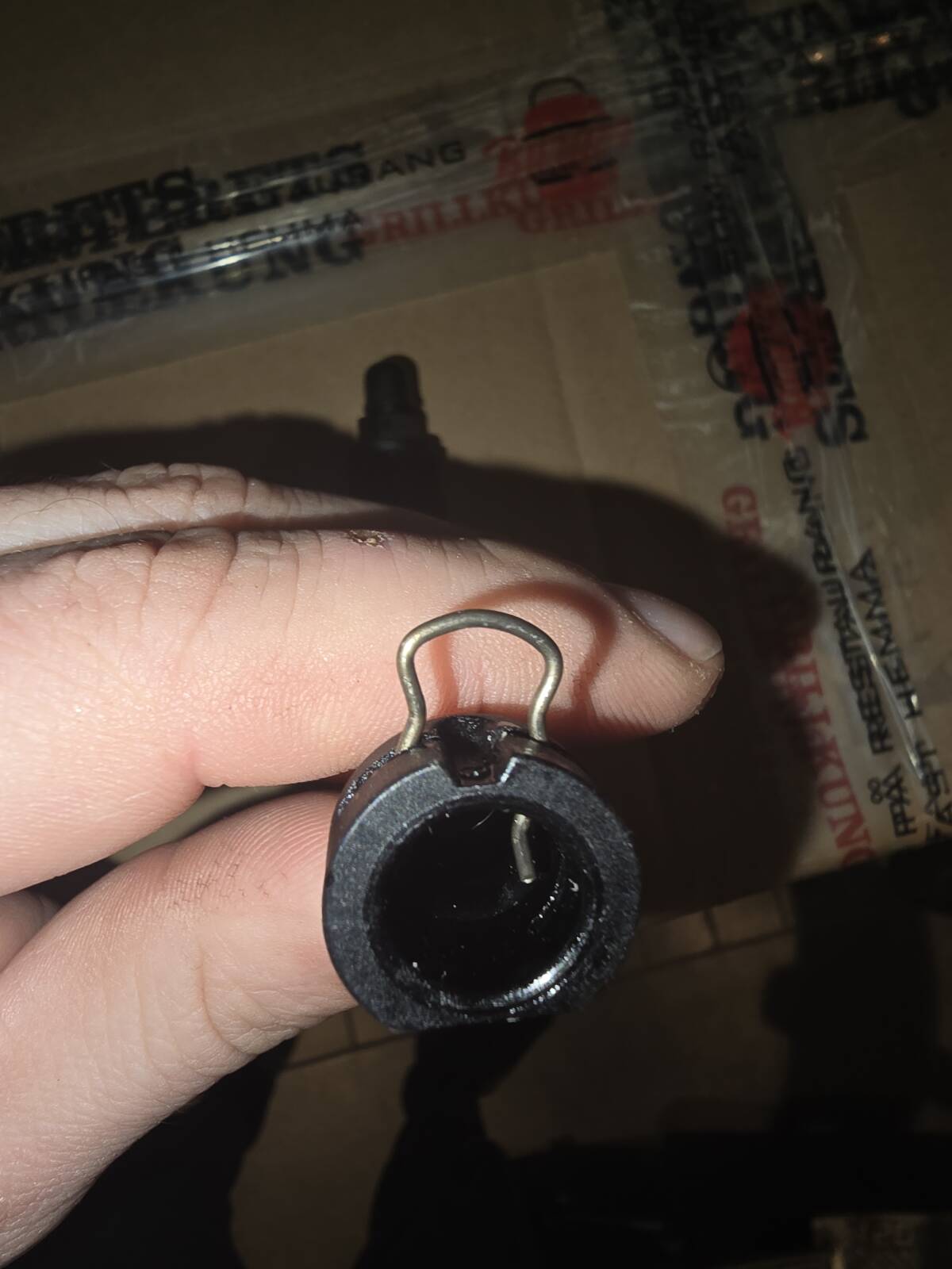

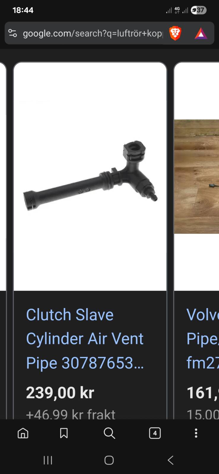

10 Inlägg
för 1 timme sedan
Om detta är rätt del, vilket det ska vara enligt mekster så förmodar jag att denna ej går att få ut genom att lirka? Clipsen ska man ju lossa med mejsel som på bilden. Vore ju korkat att man ska behöva lossa hela växellådan för denna del? ?
Någon som vet? https://www1.garaget.org/gallery/images/253/252962/252962-122a52b498804da2c1746861bd8ba4ca.jpg
21 Inlägg
för 32 minuter sedan
ser ut som om du har fåt "avluftningsrör för slavcylinder"...det var väl inte rätt ..
10 Inlägg
för 29 minuter sedan
Jo det är det som läcker men i yttre ändan. Den jag tog kort på är den delen som ansluter till slavcylindern.  Se bild
https://www1.garaget.org/gallery/images/253/252962/252962-b56f7476db0a3abc0f445ba0a76a139a.jpg
