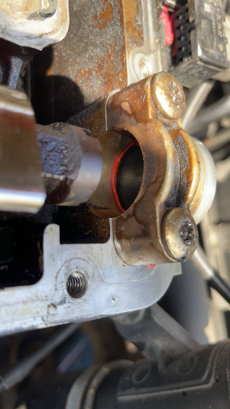

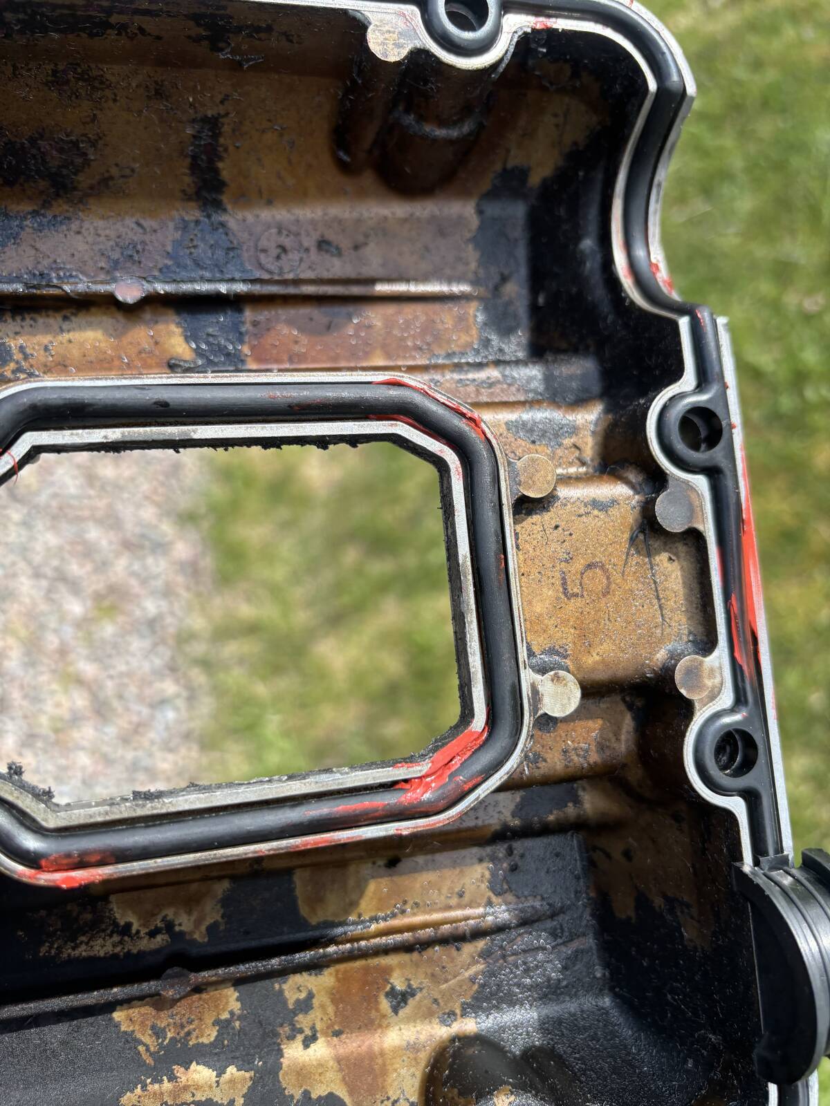

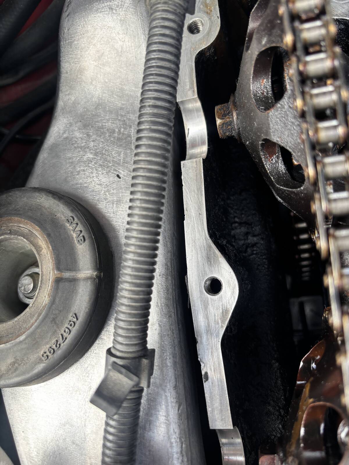

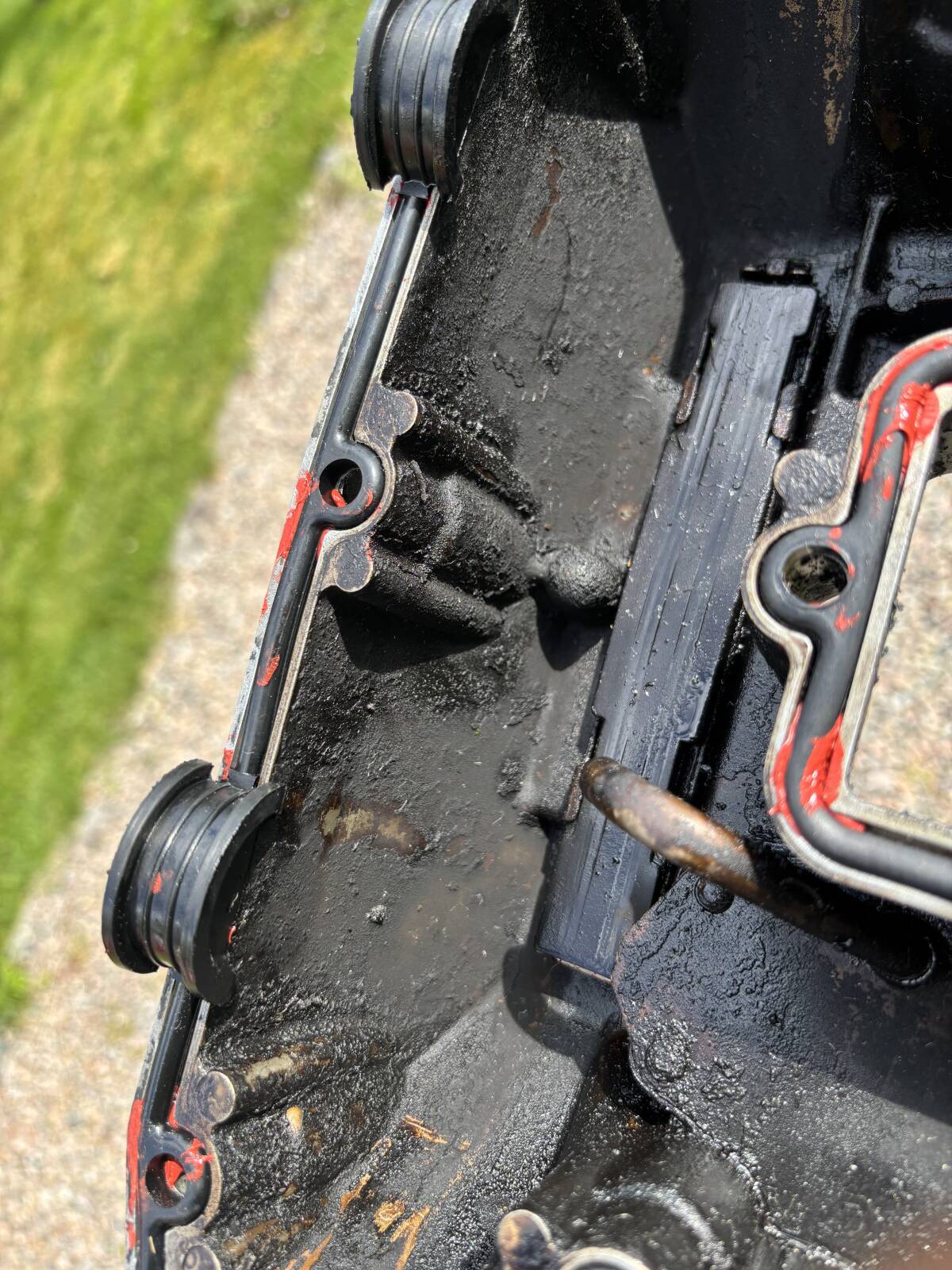

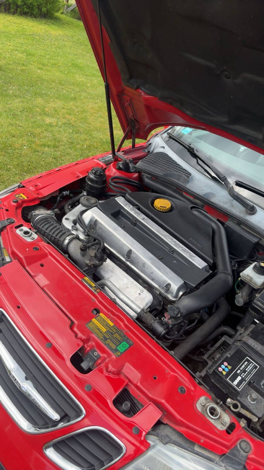

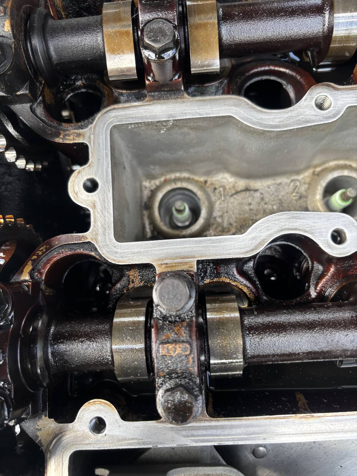

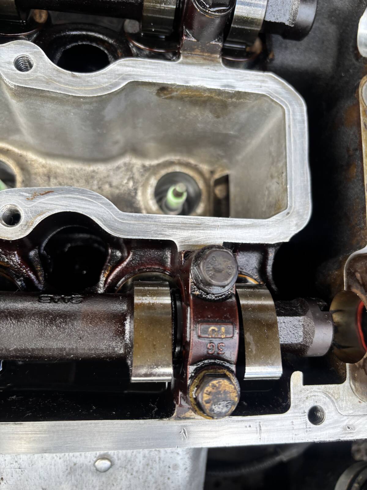

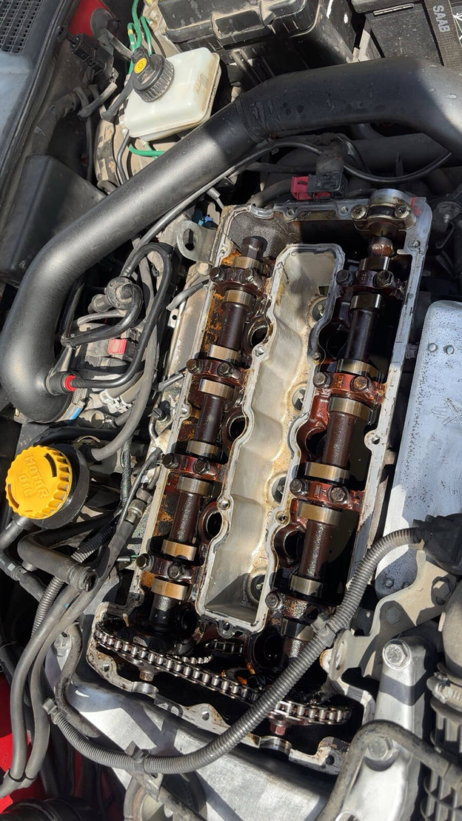

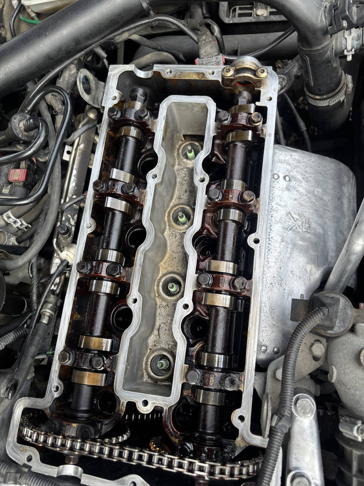

Hejsan jag ber om ursäkt i förhand för lång text men jag hade uppskattat lite experthjälp?
Jag har i helgen bytt ventilkåpspackning och plugg till fördelaruttaget på min 9-5 aero -02 med 16500mil på mätarn. Jag passade även på att piffa till looken på motorn genom att slipa på lite på några metalldelar å fått dom glansiga. Jag vart helnöjd men när jag skulle köra om en epa 20 min senare så tryckte jag plattan i mattan i 2an och då några sekunder efter jag kört om epan så plingade oljetryckslampan igång i uppskattningsvis 5 sekunder.
Jag tänkte att det va för att bilen lutade mycket när jag tryckte på å de va låg oljenivå så pumpen sugde luft så jag fortsatte köra hemåt lugnt, men en minut senare så drog lampan igång när jag feskörde och då stannade jag direkt och har inte startat sen dess. Oljan va så gott som full.
Det jag har gjort är:

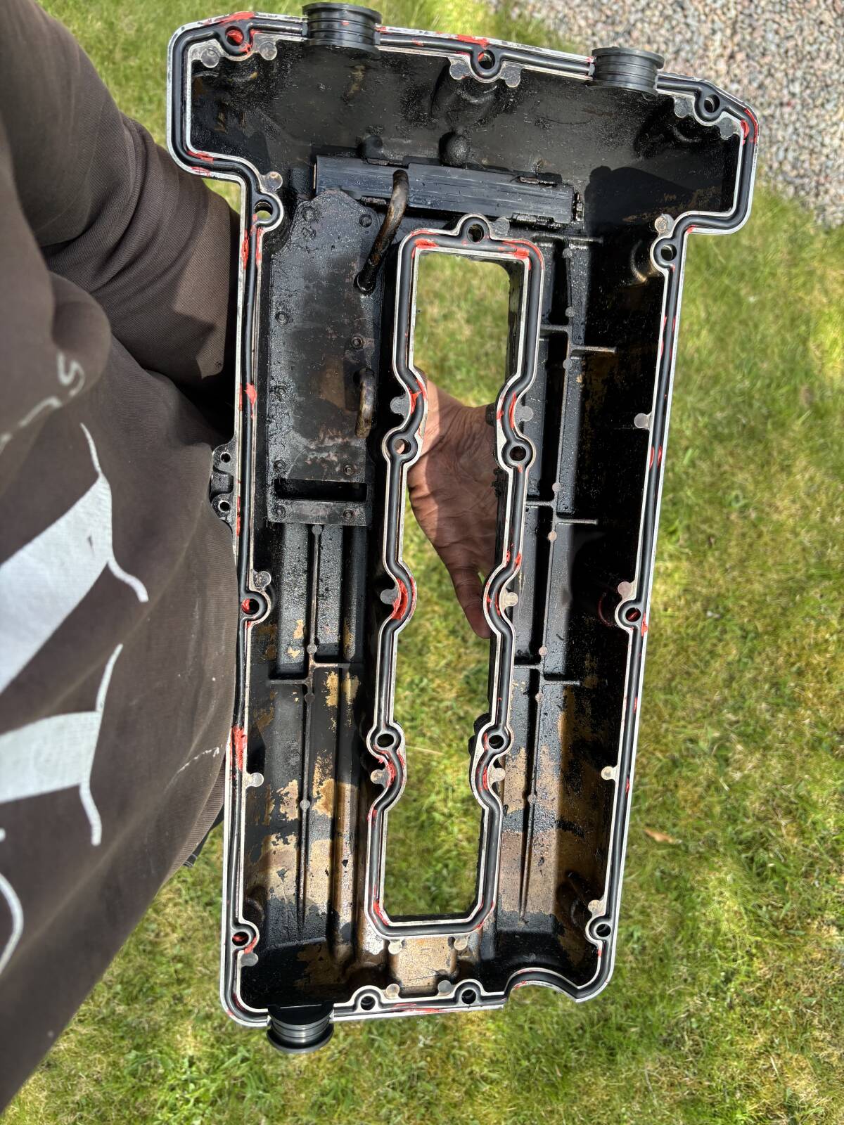

- bytt ventilkåpspackning och plugg till fördelaruttaget och använt biltemas packningssilikon.
- rensat ut de 2 rören i ventilkåpan till vevhusventilation som det va helstopp i med massa hård skit
- använt stålull till att rengöra ytorna på toppen och kåpan
Det jag tänker nu är att massa fnask från stålullen, gammal packning och lite joks från rören till vevhusventilationen har gått ner å satt sig i silen.
Låter det rimligt eller kan det va nåt annat?
Jag tänker hur som helst ha ner silen å rengöra. Nåt annat man ska byta när man ändå har ner tråget?
Jag har även tänkt göra motor flush, kan jag hälla i det innan jag rengjort silen och låta motorn gå på tomgång? Känns som silen borde sätta igen igen om jag gör flush efter jag har rensat silen?

Varför använde du silkon!? En ny packning är ju allt som behövs!
46 Inlägg
för 12 minuter sedan
Ja jo det sitter ny packning på som du kan se på bilderna, men den lossnar lätt när man ska få på kåpan, så för att den skulle hamna rätt så kluddade jag dit lite silikon på några punkter.
Sen den pluggen håller aldrig tätt oavsett så jag la ett varv med packningssilikon där.
