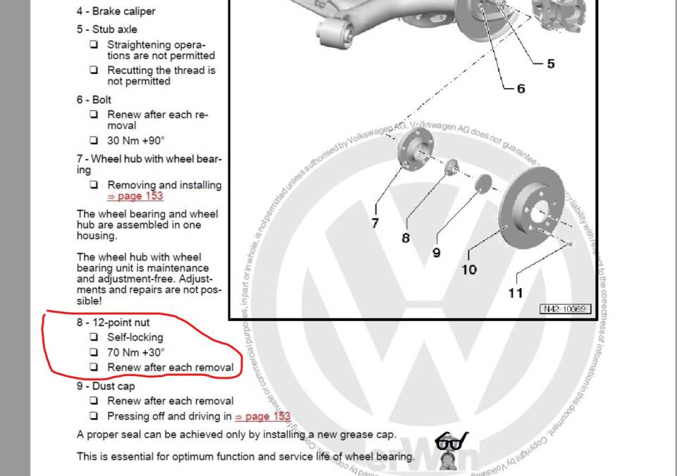

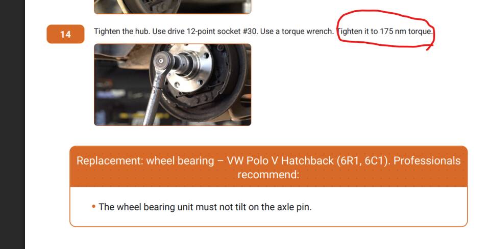

angående åtdragning av hjullagret har sett flera olika, vissa säger 70 +30grader och andra skriver 175nm.
Kan 70nm  + 30 grader bli 175 nm?
Blir lite osäker hur hårt man ska dra. Vill ju inte att hjulet ska trilla av. Kan den här lagertypen  gå för varmt om man drar för hårt?

70nm +  30 grader kan säkert bli 175 nm.
Men att mäta så du drar 30 grader kan visa sig lite problematiskt.
Så jag hade dragit med 175 nm istället.
175 nm är ganska mycket, hjulbultar brukar dras med typ 130 nm som referens.
