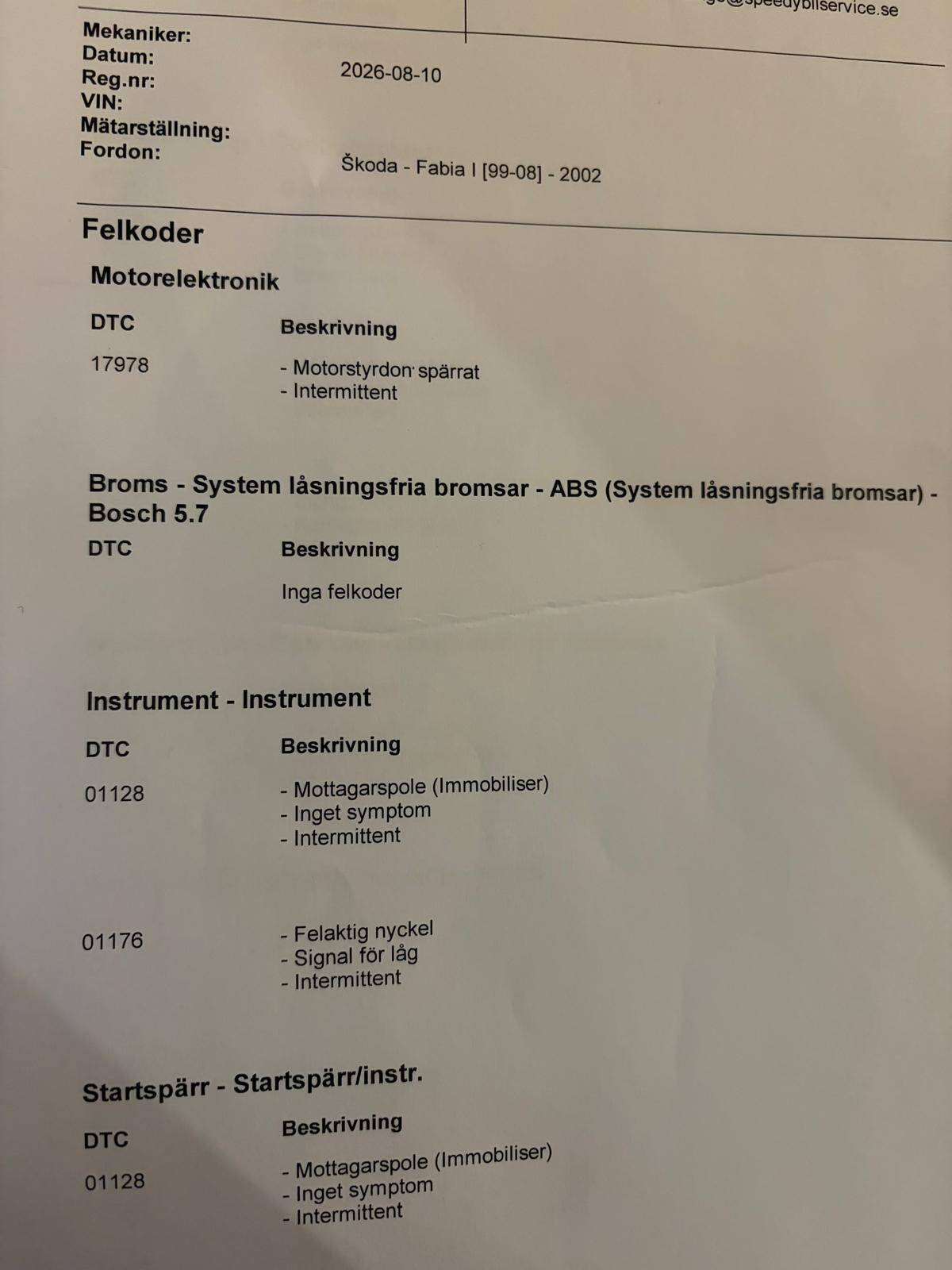

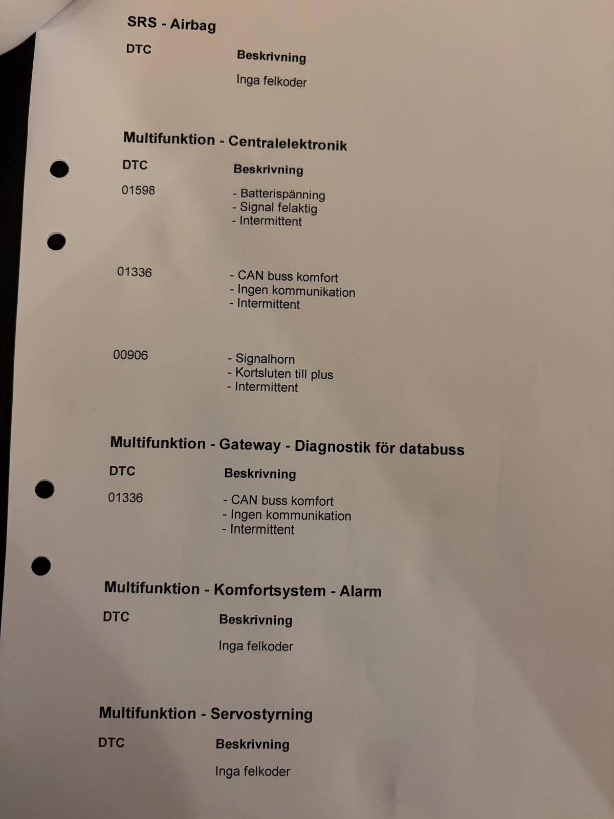

https://www1.garaget.org/gallery/images/254/253492/253492-d0386026cf495c5c6464217b02468ee5.jpg
https://www1.garaget.org/gallery/images/254/253492/253492-558630837c93c780474262a489064d35.jpg
Dessa är de felkoder jag fick ut senast från verkstaden.
