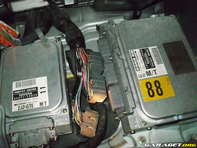

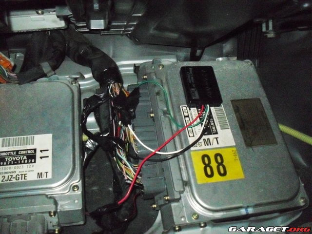

efter att läst igenom installationsmanualen till min boostcontroller kom jag fram till att jag inte vågar installera den själv sad
jag kände att det va lite överkurs för mig så jag bestämmde mig för att anlita hjälp annars hade det antagligen blivit jävligt dyrt.
tog hjälp av axheden garage
hade hört från vänner att ägaren till detta garage är väldigt duktig på det han gör, så jag beslöt mig för att hälsa på personen ifråga.
en glad och trevlig skit som jag verkligen kan rekommendera big_smile
han inte bara hjälpte mig att installera min BC utan tog sig även tid att rätta till mina små nybörjarmisstag och skavanker
