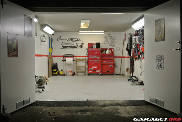

Man har passat på o göra vid det lilla garage man har medans bilen är borta smile
https://www1.garaget.org/gallery/images/31/30681/30681-72cdd872588794aae52aa4759d1a20f3.jpg
Fresh! smile

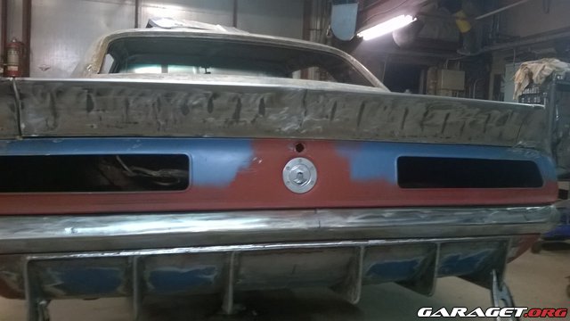

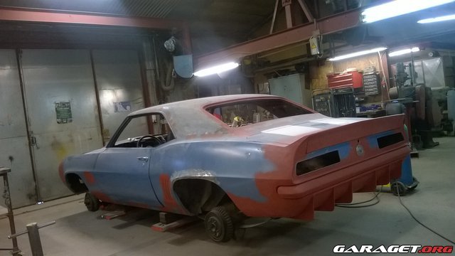

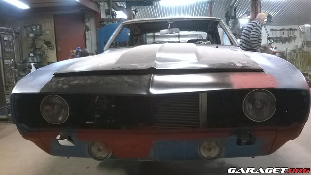

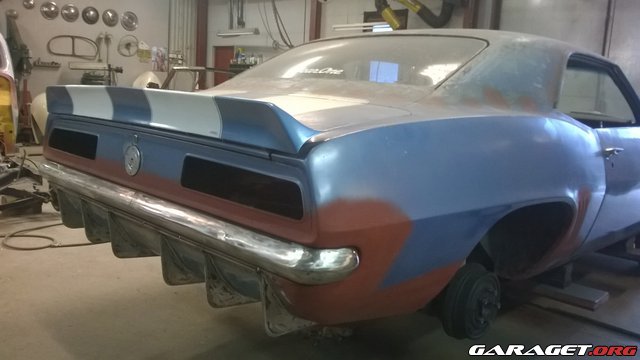

Såhär ser det ut just nu!!.. ingen färdig produkt alltså.. så ja kommer nog se rejält mycket bättre ut när den fått lack också o står på marken..
https://www1.garaget.org/gallery/images/31/30681/30681-661c254eb3931c8efbce8a1a55349a75.jpg
https://www1.garaget.org/gallery/images/31/30681/30681-8392d6b31c6ab354fea0afdaa8bf3dd7.jpg
Regplåt imitten och piporna kommer ut i sista facken mot hörnen..
Hade varit kul o höra vad folk tycker om detta!!!
Ser det trevligt ut eller är jag rent ute o cyklar?  kommentera gärna smile

Tror det kommer bli svinbra!
1 026 Inlägg
1 november 2014
#326
Vågat... Men jag tror det blir bra. Som sagt , lite färg på gör mycket.
Sticker ut mycket nu när det är plåtrent

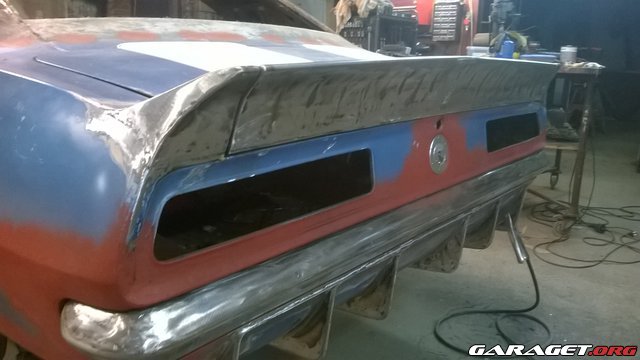

Det går riktigt bra just nu smile
allt rullar på i sin takt.. och jag ska aldrig mer behöva ha oro att nån ska sno min vinge tongue
https://www1.garaget.org/gallery/images/31/30681/30681-f370ea701fcae96ce595f2566572f33a.jpg
inget jävla plastaskit

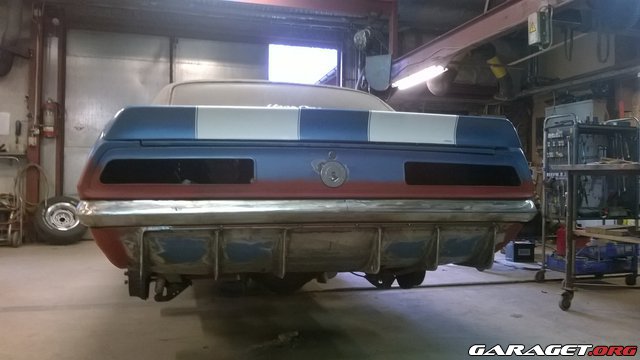

Just nu så masseras det skärmkanter för få bättre plats med ostarna..
antagligen kommer det breddas hjulhus innåt så långt det går. o där till kommer då att man måste skaffa en bensintank som är mindre. och en kortad bakaxel får man också titta efter. ja bilen kommer inte komma ut 2015 iallafall.. men det är bättre o göra det ordentligt. ska upp till plåtarn på lördag o diskutera hjulhus. smile
https://www1.garaget.org/gallery/images/31/30681/30681-32aaac2679ccb7494f8e175f479158a4.jpg
Bjuder på en bild sålänge..
