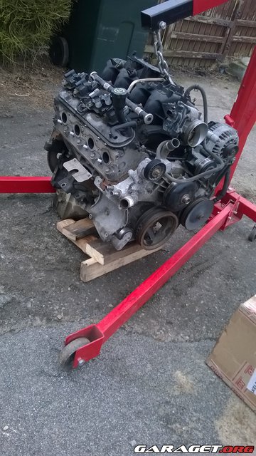

Jag fick hem motorn. kan säga att det var ett as o flytta ner i garaget själv. inte bästa underlaget på en dålig uppfart. men den är hemma LM7 smile  vxl va där något som han skulle fixa så den kommer nästa vecka med bussgods.
https://www1.garaget.org/gallery/images/31/30681/30681-51dc669a4d284da547cd1009593f6398.jpg

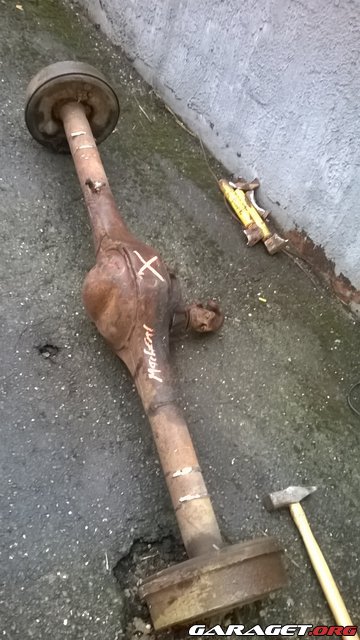

9" bakaxel som ligger o väntar.. kan inte börja i alla hörn tyvärr.. får se när man tar tag i denna. just nu är motorn och karossen prio 1.
https://www1.garaget.org/gallery/images/31/30681/30681-b8688e4e60c66ed94a68fc2a9069a31d.jpg

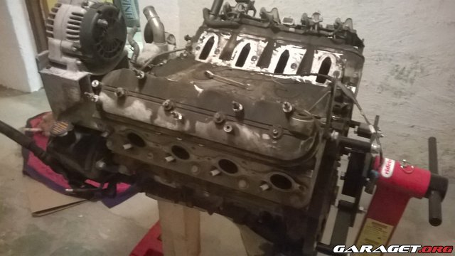

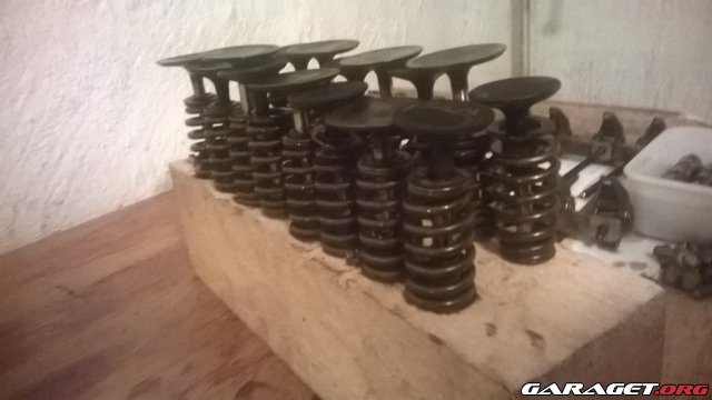

Ett riktigt mys meck.. har plockat ner motorn och rensat topparna så nu ska dom iväg o bli fixade innan dom fylls med nytt godis!!
https://www1.garaget.org/gallery/images/31/30681/30681-1d3c85b7d6ec88c60048258cee23afc2.jpg
https://www1.garaget.org/gallery/images/31/30681/30681-91b8865b0d91a2505923c06755ad2799.jpg
Ja visst fan längtar man tills man ska montera dom nya delarna som har legat hur länge som helst.! hmm
men snart är man framme då det är dags. ska bli spännande. ser det inte lite spännande ut iaf ?

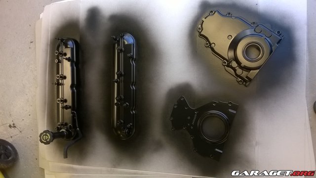

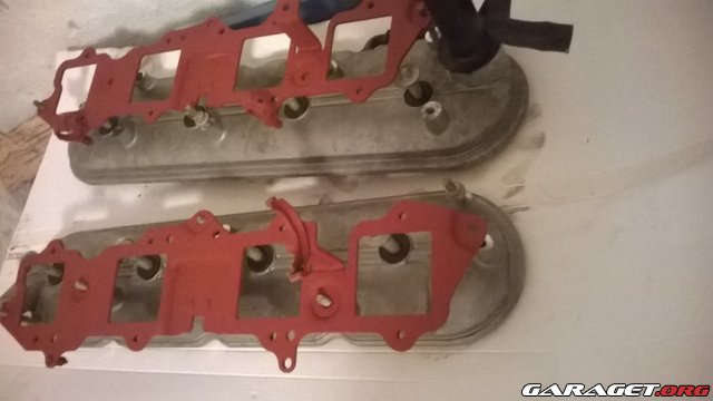

Fixat lite med ventilkåporna osv idag..
https://www1.garaget.org/gallery/images/31/30681/30681-b149382f41037f5ba44d9df0c9cbcc11.jpg
https://www1.garaget.org/gallery/images/31/30681/30681-720570758d0b6b0327f34b4c9b1871ae.jpg

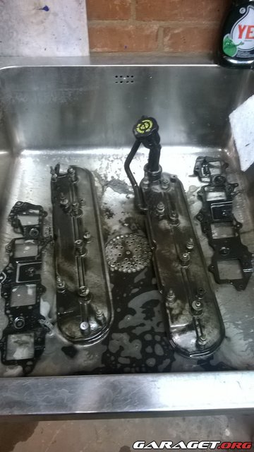

Fick bli en supertvätt men nått riktigt grymt medel.. (inte yes)
https://www1.garaget.org/gallery/images/31/30681/30681-8288428aa25b5bad4de9743f71e246d6.jpg
fick blästra spolarbryggorna för det skulle blir 100. sen blir det svart o grön färg på detta smile

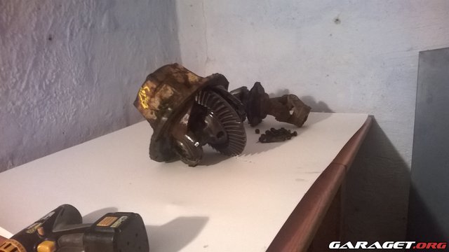

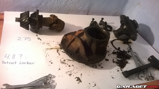

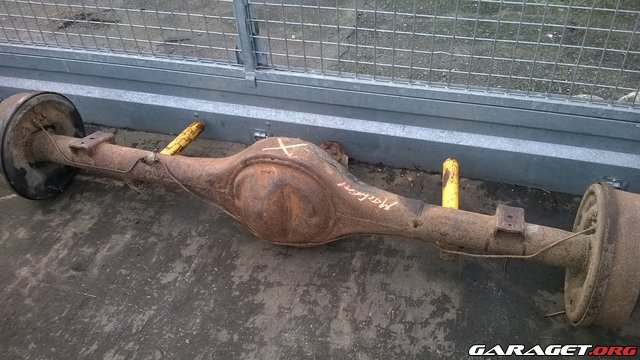

Sen kunde jag inte låta bli bakaxeln.. kapade bort lite fästen som inte ska användas. kapmaskinen gav nästan upp så jag får slipa till det imorgn med en ny maskin.
https://www1.garaget.org/gallery/images/31/30681/30681-938ab15022087a02b9ecf59dbe7b32d1.jpg

Hur tänker du med bakaxeln? Fanns ingen 12 bult att tillgå t ex.
560 Inlägg
22 februari 2015
#371
9" är billigare. och den är mer rejäl. hade likaväl kunnat ordna en 12 bult men 9" känns mer rocksolid !

vet inte varför men jag skruva ner bakaxeln idag. så nu har jag börjat i alla hörn som jag inte skulle först. men skit samma. det är bara att köra på smile

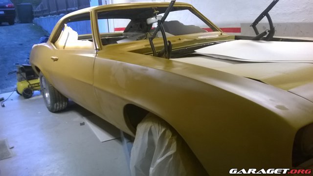

SFRO har varit här och det verkar va grönt ljus till att bygga så då gör vi det
blocket åkte imorse iväg för en behandling.
smidda kolvar smidda stakar med arp bultar ligger hos summit. får se när man klickar hem det.
köpte ls6 insug med spjällhus som kommer nästa vecka ?
alla lager är inköpta o ligger o väntar på montering.
karossen börjar bli klar. ja det är väl det som händer..?
https://www1.garaget.org/gallery/images/31/30681/30681-e971039af5faa68bebb811dc1086717c.jpg
Hej.
En standard 9" axel med 28 splines drivaxlar och ett standard diffhus är INTE starkare än en GM 12 bult axel. Det gäller även dom flesta av 9" axelhusen (banjon) t.ex. det du har på bilden.
En FORD 9" axel behöver ett förstärkt axelhus eller ett så kallat truckhus ( vi talar om det som dom flesta kallar banjon nu) eller allra helst ett bra eftermarknadshus. Dom flesta äldre truck och personbils axelhusen har klena axelrör och den pressade mittendelen som består av hopsvetsade plåtar flexar gärna vid lite högre effektuttag.
Det går givetvis att bygga förstärkningar på dom klenare axelhusen så dom tål lite effekt.
Diffhuset behöver minst förstärkas med en eftermarknads pinjongsupport. Gärna en s.k. Daytona support eller ännu kraftigare för att komma upp lite i storlek på pinjonglagren. Pinnbultar till difflageröverfallen är en bra investering. FORD har två olika storlekar på difflagren 2,89" och 3,065" det större är att föredra. Original pressade plåt-justerringarna till difflagren flexar gärna dom också och kan ersättas med nya mycket bättre i stål.
Ett bra Eftermarknadshus är givetvis ännu bättre, dom brukar redan ha alla uppgraderingar som jag beskrivit.
Drivaxlar GM 12bult har 30 splines så vill du ha kraftigare gäller FORDs 31 splines eller ännu grövre.
Hjullager finns också i två storlekar precis som drivaxlar STÖRRE=BÄTTRE det stora är ca 80mm i ytterdiameter.
En sak som är bättre på FORD axeln är hjullagren och att man slipper C-clips låsningen av drivaxlarna som 12bult axeln har.
Detta är några tips om 9" axeln som är bra att veta.

Jag läste igenom det jag skrivit ovanför och känner att jag behöver lägga till ett litet förtydligande...
FORD 9" är ett BRA val av bakaxel, det finns egentligen inga gränser för hur mycket man kan utveckla den så att den är lämplig för det ändamål man ska använda den till. Det finns ett otroligt stort utbud på bra delar.
Vad jag ville ha sagt med mitt tidigare inlägg är att en standard FORD 9" inte automatiskt är kraftigare än det som man redan har på bilen, men oftast så behöver den anpassas för det den ska användas till.

Nej jag är medveten om att orginal inte är så kanon så givetvis ska det modifieras.
men jag uppskattar det du skrev. jag är nybörjare inom allt så jag behöver veta smile
dock ville jag inte lägga ner några pengar på den 10bult som sitter där.
som tidigare nämnt så blir det ls turbo och minst 315 förhoppningsvis 335or på bilen o då vill man ha grejer som håller..   tror inte jag kommer åka klibbat men visst lär det bli påfrestningar som den klena orginalen hade kastat in handduken.

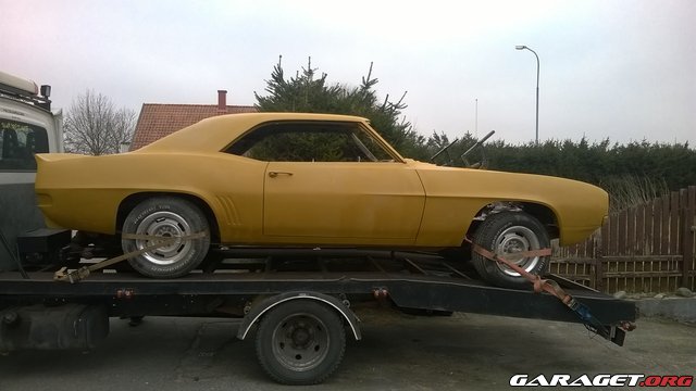

Bilen är iväglämnad igen.  ska få nya skärmkanter bak.

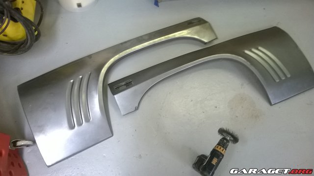

Nu har det hänt lite iallafall.. bilen är fortfarande iväg o får sig ett par nya bakskärmar.
https://www1.garaget.org/gallery/images/31/30681/30681-a8defbb78105ffef2df1a5cf82dff172.jpg

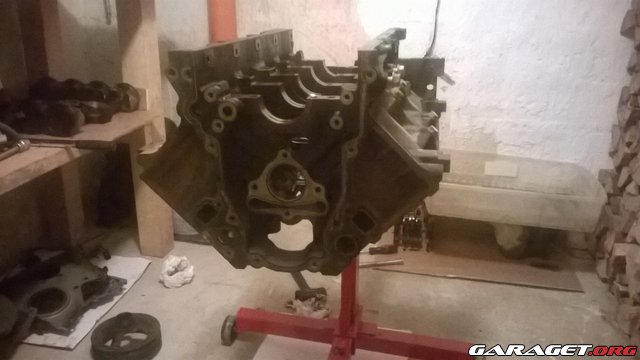

Motorblocket har kommit hem. ny honat med nya kamlager också smile jag diggar färgen o tror det kan bli najs !
https://www1.garaget.org/gallery/images/31/30681/30681-6ae0569546650a4c9586f90f5175aff4.jpg

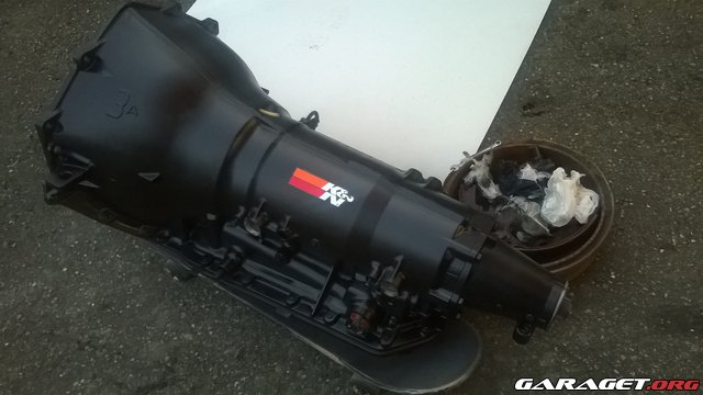

även växellådan blev också trevlig när den fick lite färg !
