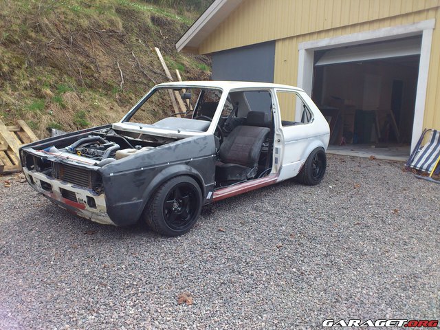

ja nu va de ett tag sen man uppdaterade här, har inte hänt något med golfen då folkracebilen behövde pysslas om smile men idag slängde ja på fälgarna och drog ner coilsen och testkörde den lite wink gick riktigt bra till en början, sen vred jag lite på dieselpumpen å jeeeeehuuu va den går nu wink ändå laddas det bara 0,6bar än så länge wink spinner lös vid gaspådrag på både 1a och andra växel wink

nu kommer de lite bilder sen i förmiddags smile
https://www1.garaget.org/gallery/images/103/102204/102204-69d924363aa2903a98b78515ad5ead03.jpg
utkörd ur garaget smile
https://www1.garaget.org/gallery/images/103/102204/102204-c2b52547f0a04bd1cb79eff5806a86b7.jpg
tajt
https://www1.garaget.org/gallery/images/103/102204/102204-f6086f6b257f41527a73e089e50a4bab.jpg
får plats tongue

ser alltid lika trevligt ut med nerslipade bilar! wink tongue
skönt att hon/han? rullar iaf! vill ha min på hjul också snart!
tajt mellan skärm å däck ska det vara! wink

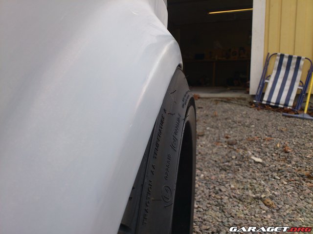

1 471 Inlägg
26 april 2011
#747
ja tajt ska de va men den ska upp några mm för den ligger på hjulet nu wink
montör och hobby mekaniker
2 672 Inlägg
26 april 2011
#748
fixa lite camber så slipper du höjja! wink

höjer den 3mm bak bara så det blir ingen märkbar skillnad i utseende wink den än ända lägre bak än fram som den står nu så de måste jämnas ut lite wink
