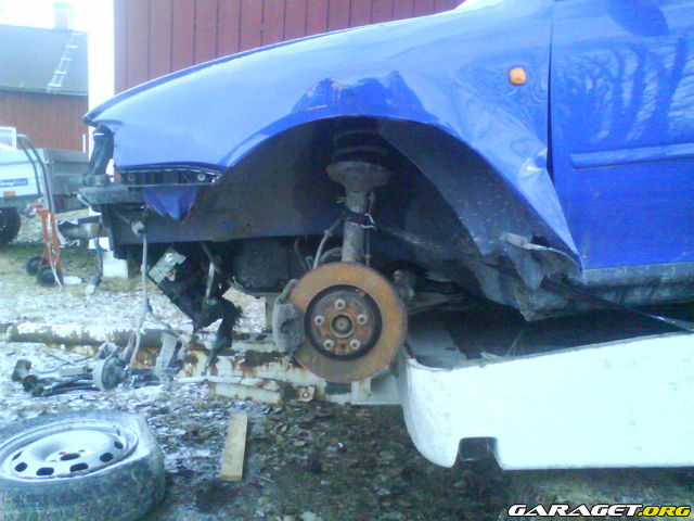

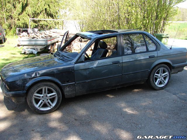

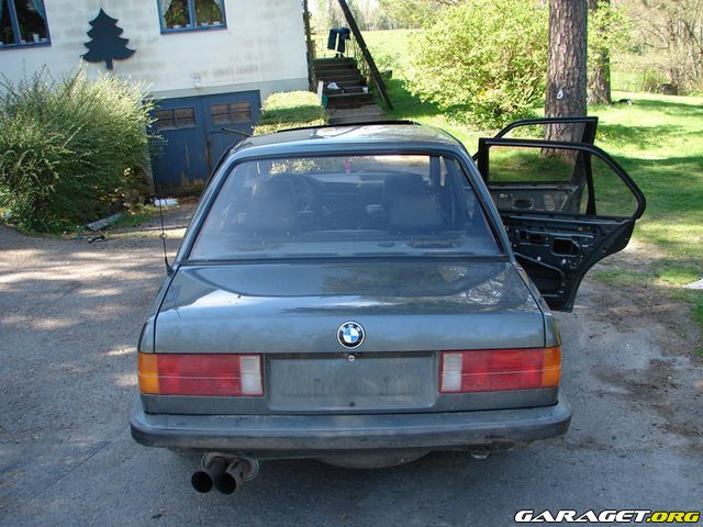

12 819 Inlägg
16 februari 2009
https://www1.garaget.org/gallery/archive/48684/571180_64yheu.jpg
https://www1.garaget.org/gallery/archive/48684/571182_g89zxl.jpg
https://www1.garaget.org/gallery/archive/48684/571184_pg7hoh.jpg
racertomten skrev:
Hur laddar jag upp bilder?
Antingen så gör du det i denna rutan man skriver i, högst upp finns "ladda upp bild till galleriet", resten förstår du sedan.
Eller så gör du som jag gjorde. När du har befintliga bilder, högerklicka på den och välj "kopiera bildadress", sedan skriver du in [img](klistra in[/img]
Nu får du testa på resterande av dina bilder på bilen wink
Till topic, det är svårt att säga om den är sne på bilderna, men jag skulle tro att den fått sig en liten kyss så lite skev är den nog. Men som sagt, svårt att säga.
Mvh Tommy

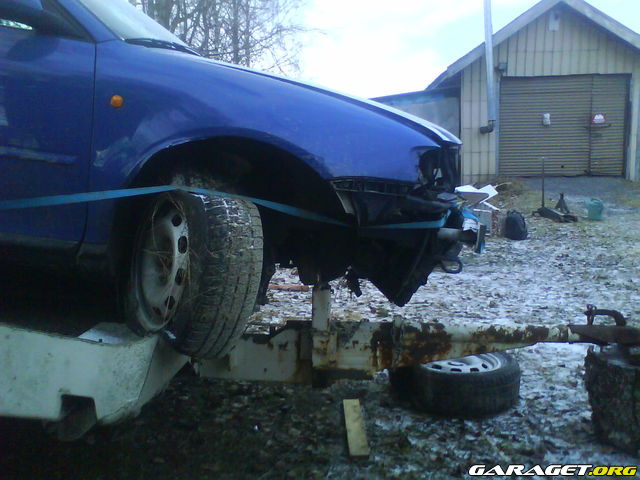

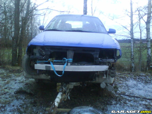

Så här ser de ut
https://www1.garaget.org/gallery/archive/65911/571892_5ke9c5.jpg
https://www1.garaget.org/gallery/archive/65911/571894_n1a29w.jpg
Taket är tryckt åt bakåt och åt höger

12 819 Inlägg
16 februari 2009
Ja detdär såg ju inte alls bra ut.. hmm
Mvh Tommy
1 818 Inlägg
16 februari 2009
Skadan ser ut att ha tagit lågt, dvs under ramben osv så dessa bör ha klarat sig hyfsat i förhållande till resten. Men helt klart bör man mäta upp den innan man gör nånting annat.
Sätter man upp den i riktbänk kan man ju även mäta in fjädertorn och fästpunkter till framvagnsbrygga osv så dessa stämmer eftersom det har dragit med sig hjulupphängningen vid smällen.
118 Inlägg
16 februari 2009
är inte sånt dyrt?
1 818 Inlägg
16 februari 2009
racertomten skrev:
är inte sånt dyrt?
Kostar ju en del att få den uppmätt och riktad, men vad har du för alternativ!?
En sådan skada skall kollas upp ordentligt.
