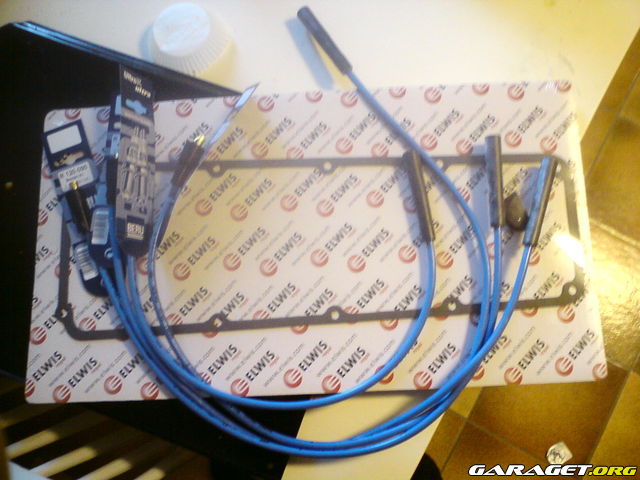

Har äntligen varit iväg och handlat grejerna jag pratade om tidigare, det vill säga ventilkåpspackningen + "halvmånen", och fyra nya tändkablar.
https://www1.garaget.org/gallery/archive/19631/779335_oqu7k4.jpg
[Taget 091008]*Nya blåa tändkablar.."sportigt" enligt han i kassan...och ny ventilkåpspackning+ halvmånen..*
Känns lite lustigt att det inte längre går köpa grejer rakt av till bilen, dvs rakt av från registreringsnumret. Nu när det är annan topp så funkar ju inte vanliga ventilkåpspackningen med mera. Men. Vill man vara fin, får man lida pin tongue

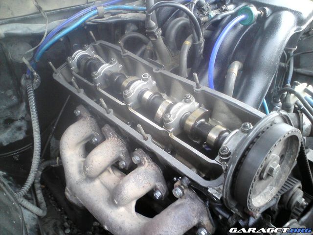

https://www1.garaget.org/gallery/archive/19631/781304_7hzben.jpg
[Taget 091011]*Plockat bort ventilkåpan och slitit bort gamla packningen..som inte var äldre än ett par veckor. Men som sagt. Den passade ju inte så nytt är fint. Bytte även ut halvmånen baktill mot en ny sådan..*

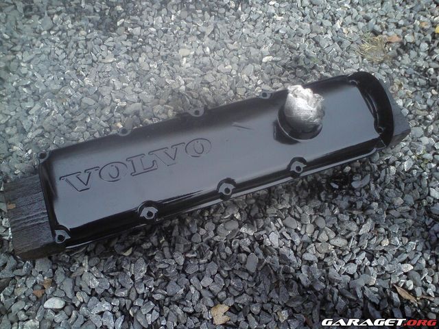

Här hade jag ju bara kunnat skruva dit kåpan och sett glad ut...men så såg ju ventilkåpan ut som fan han själv, och så kan man ju inte ha det!

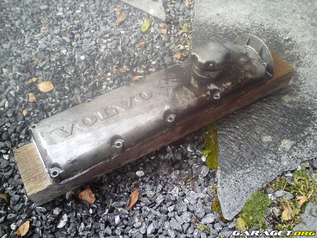

https://www1.garaget.org/gallery/archive/19631/781305_sv775y.jpg
[Taget 091011]*..där har vi ventilkåpan..vad göra? Jo vi börjar med att tvätta av den med avfettningsmedel, tvättborste och varmt vatten..*
https://www1.garaget.org/gallery/archive/19631/781307_p1rjgj.jpg
[Taget 091011]*..resultatet efter en lättare tvätt. Rätt okej..men bättre skall det bli..*
https://www1.garaget.org/gallery/archive/19631/781309_kbvmy2.jpg

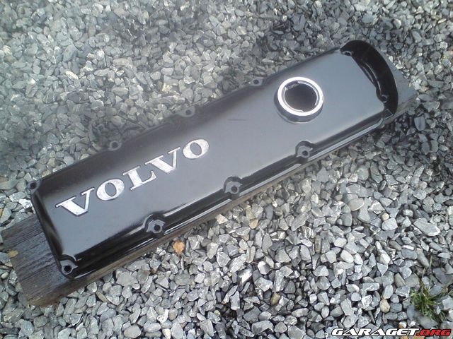

[Taget 091011]*..och så här blev resultatet efter ett par lager med färg..värmetålig sådan såklart..*
Eftersom det bara var några plusgrader i luften så värmde jag med varmluftpistol över kåpan mellan lackeringarna. Ett litet knep jag lärt mig för att få färgen att skynda på. Visserligen behövdes det knappt, då det nästan hade torkat då jag hittat pistolen tongue

[Taget 091011]*..när lacken hade torkat så ställde jag mig med sandpapper och slipade bort färgen från bokstäverna, och det lilla som kommit där tätningen skall vara till oljepåfyllningslocket. Blev riktigt nice, om man får säga det själv..*

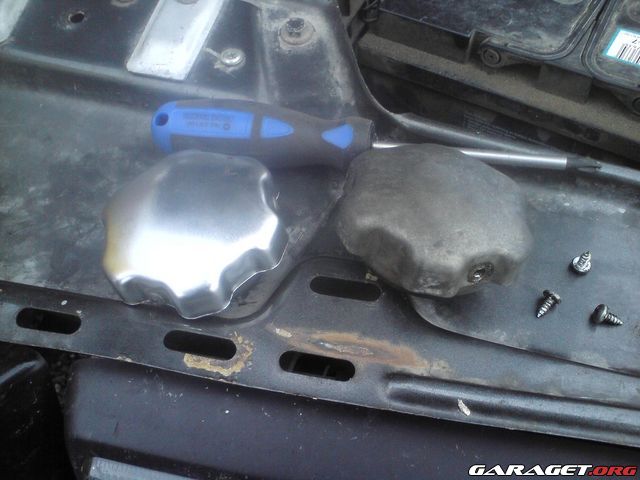

[Taget 091011]*..bytte även "huvud" till oljepåfyllningslocket då mitt gamla var snyggare än det "nya". Äldre till vänster för de som inte ser...*

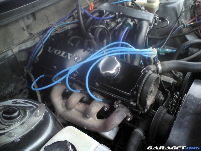

https://www1.garaget.org/gallery/archive/19631/781317_44zupg.jpg
[Taget 091011]*...och så resultatet. Nya tändkablar..ny fin lack på ventilkåpan...nyss provstartad och fin..*
Blev rätt nöjd. Men så är det ju jag vi pratar om. Jag sitter när jag skriver detta och är paranoid. Helt övertygad om att bilfan läker olja eller vad som helst. Bensin..ja den kan explodera bara jag kör med den. Tog mig hem...och utan problem i och för sig. Men. Ändå. Tyckte mig se att det har läkt baktill mot torpedväggen men det kan lika gärna vara från läckaget innan. Svårt att se i mörkret.
Tack för denna gång.
