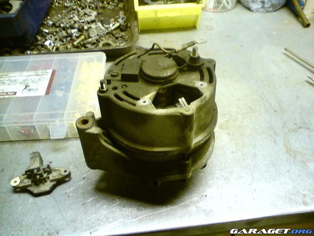

https://www1.garaget.org/gallery/archive/19631/815154_o6jp7a.jpg
[Taget 091207]*..gamla generatorn är lös..gamla laddregulatorn ligger bredvid och flämtar..döende..*
Visade sig att min gamla regulator var sämre än den som satt i den "nya" generatorn. Kolen var som skidbackar, och bara formade som stumpar. Skall därför införskaffa en ny sådan så fort som det bara går.

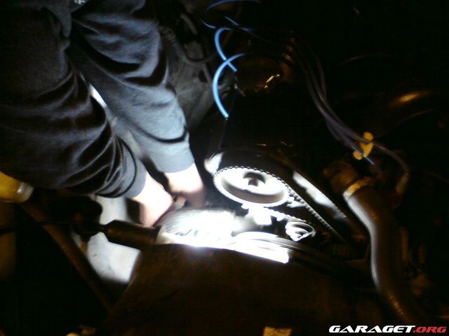

https://www1.garaget.org/gallery/archive/19631/815162_i14wpb.jpg

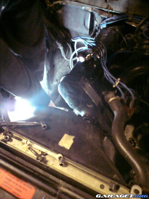

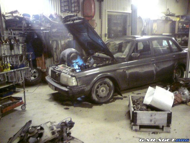

[Taget 091207]*..översiktsbild..Robin är en jävel på att skruva må jag säga, till min glädje..*
https://www1.garaget.org/gallery/archive/19631/815165_f63c8s.jpg
[Taget 091207]*..Robin monterar den nya generatorn..*
Kabeln till laddlampan såg ut att ha genomlett ett par världskrig, så förmodligen kommer jag att - när modet har fyllts till bredden och skiten slutligen börjar krångla - att bytas ut. Antingen knipsas den av någonstans längst vägen och dras på nytt - eller så byts hela ut. Vi får se.
Kabeln till oljetryckskontakten såg lika illa ut den, så den kommer förmodligen att bytas framöver den också. Helt, eller delvis.

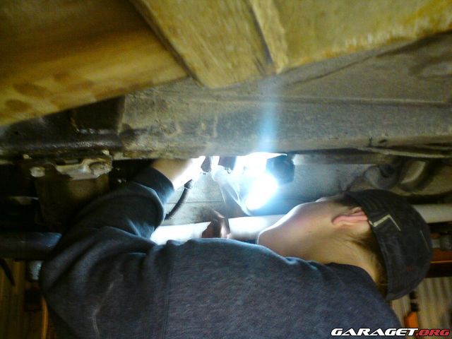

https://www1.garaget.org/gallery/archive/19631/815240_k2dv8s.jpg
[Taget 091207]*..så var han under bilen och bytte bussningarna till växelspaken..*
