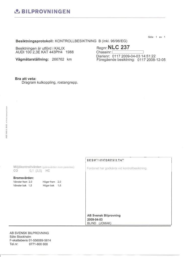

hehe de e dragkroken det wink Men den behöver jag inte byta heller, han sa att de räcker om jag blästrar den och slänger på lite rostskydd.
Jaa, jag frågade honom t.om om inte han tyckte den var svampig.. Jo sa han, lite grann.. men dom tar ju jämnt och bra så det är inga problem.
Mvh Tommy

Hehe okay wink Annars e bilen typ rostfri, är bara skyddet som lossnat från draget så den har hunnit rosta lite.
Jaa, det är skönt.. första godkända besiktningen sen 2006.

Då gjorde det tydligen inget att den var svampig tongue Skönt att den gick igenom med i stort sett blankt papper.
Javisst är de skönt. Första gången på 3 år som den går igenom besiktningen tongue
Den lilla bra-att-veta är lätt fixad iaf smile
