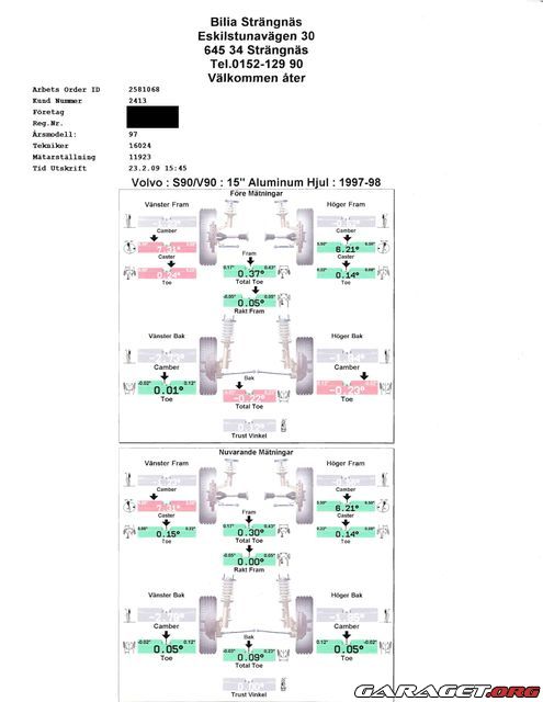

Jag kör 3.0 nu i mina 235/45/17
Min hjulinställning gjorde jag egentligen för att jag tyckte att bilen drog för mycket till höger. Men det visade sig att det var normalt och att S90n är byggd för att dra av vägen ifall man somnar. Dock så tycker jag inte där så roligt så ska ändra detta någon gång kanske.
https://www1.garaget.org/gallery/archive/108679/608816_sceqy6.jpg
Hjulinställning till S90n
Senast redigerat av linuslinje (31 mars 2009)
Blev bilen mindre spårkänslig eller försvann de helt efter du ökat lufttrycket?
Senast redigerat av Makemehappy (31 mars 2009)
4 005 Inlägg
31 mars 2009
Den blev mycket mindre "spårkänslig", kanske 40% mindre
