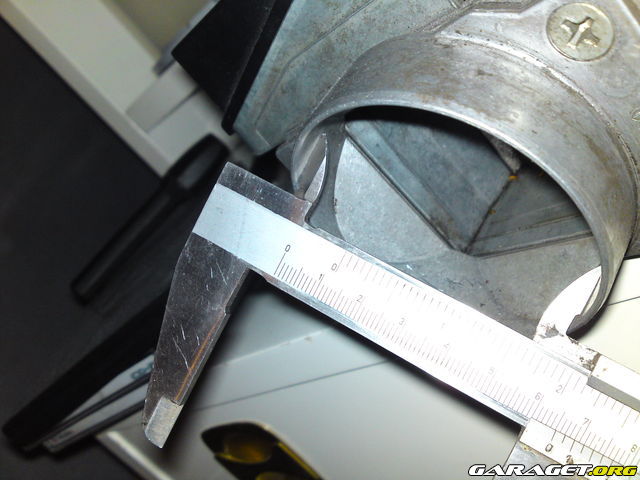

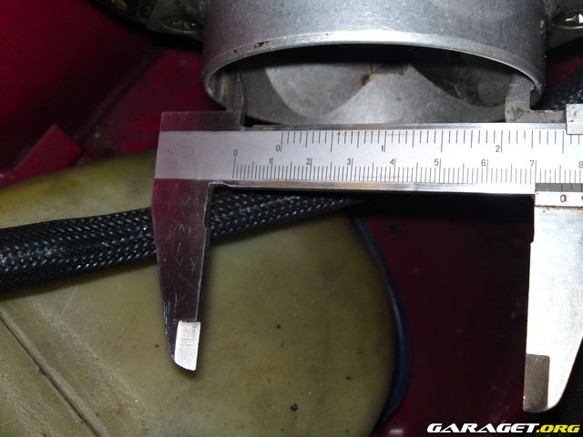

Har nu bilder på måtten, BMW lmm = 75-76 mm i innediameter och
740 original lmm = 65-66 mm i innediameter. någon som kan hjälpa till att räkna lite nu då?tongue
https://www1.garaget.org/gallery/archive/47263/615240_6dxdey.jpg
Där har vi BMW lmm och enligt mina ögon så är den mellan 75 och 76 mm i innediameter
https://www1.garaget.org/gallery/archive/47263/615241_29nl7y.jpg
Här har vi 740 original lmm. och i mina ögon så är den mellan 65 och 66 mm i innediameter.

blir det 460 cc spridare som 940turboplus skriver? Och vad hittar man sådanda i så fall till ett rimligt pris=)
