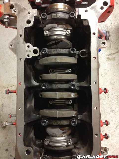

https://www1.garaget.org/gallery/images/111/110846/110846-df535959295218e92a58d2cffd3df275.jpg
Gapar inte längre tomt.

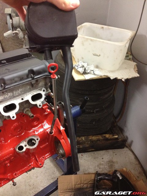

https://www1.garaget.org/gallery/images/111/110846/110846-9677b6a472da1b7c32b1585529caa823.jpg
Lite extra vevhusventilation ska dit.

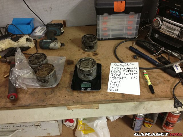

https://www1.garaget.org/gallery/images/111/110846/110846-27c5cdabd3a2fa893f946043b1aab9fc.jpg
Viktar kolvarna. Måste säga att jag är imponerad att det var så små skillnader på originalkolvarna, läste om någon som köpt eftermarknad där det skiljde 23 gram. Tyckte det var drygt att ta 2..
Menmen, tanken är att kolvar och stakar ska i blocket denna  veckan så jag kan åka på semester med gott samvete wink

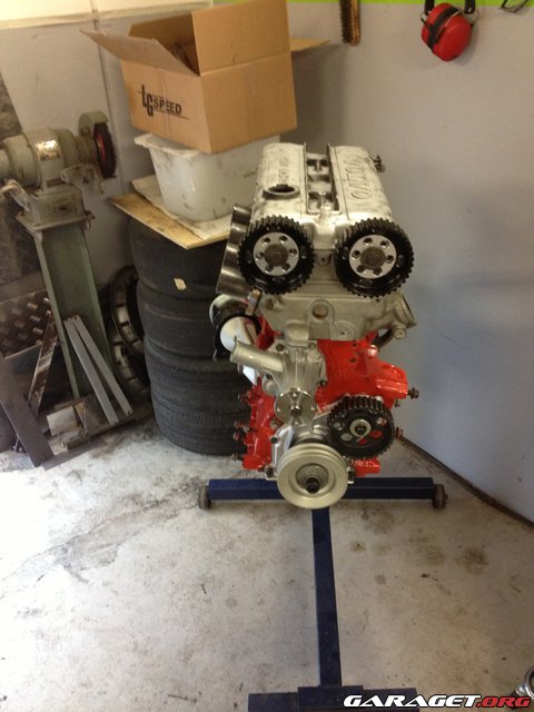

Nu var det ett tag sen jag uppdaterade här, därmed inte sagt att det inte hänt nått smile

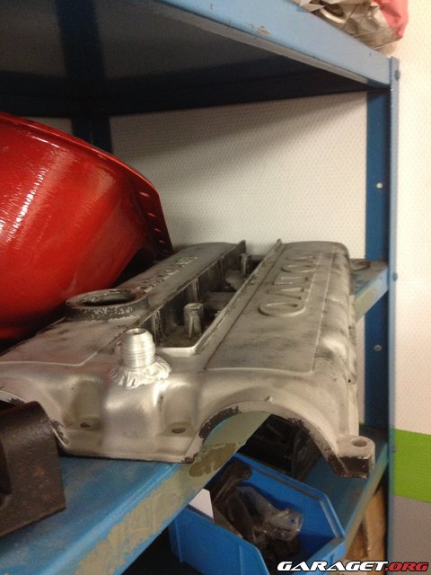

https://www1.garaget.org/gallery/images/111/110846/110846-36cf3e46e644b5e44ed118d657d97cd8.jpg
Fick hjälp av en polare att svetsa en nippel till vevhusventilation.

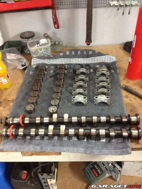

https://www1.garaget.org/gallery/images/111/110846/110846-95f17aaecad25366e4ce65af06ba0c61.jpg
Massa grejor monterat, toppen dragen.

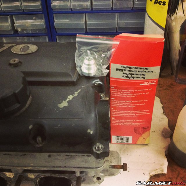

https://www1.garaget.org/gallery/images/111/110846/110846-6663664949425c42cb3e609ce19a1a5b.jpg
Plock.

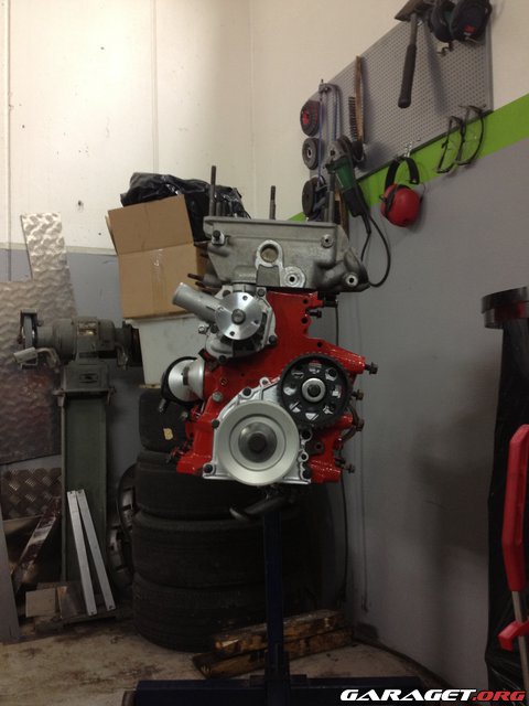

https://www1.garaget.org/gallery/images/111/110846/110846-38cbcd9c3e0bdca9ffe9fe93560a2525.jpg
Måla ventilkåpan så kan man skruva fast den med, börjar ta sig.
Turbo och insug är på ingång, snart dags att börja kolla på koppling och svänghjul.

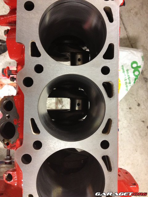

Lite frågor, vart köpte du AN koppling till oljereturen som sitter i blocket?
Och dina cylinderlopp ser exakt ut som mina högst upp, är det några vändkanter som du känner?
Gör gärna det smile
Köpte det av http://www.mltuning.se/
Ytterst lite, men tänker testa köra med det. Tror inte det är någon fara..

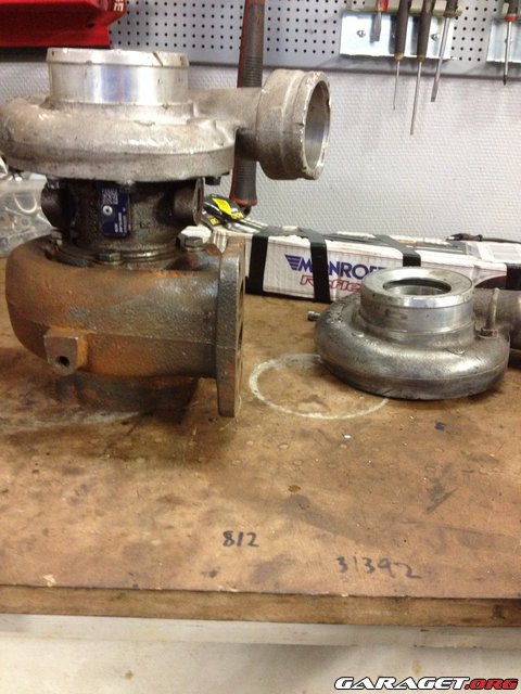

https://www1.garaget.org/gallery/images/111/110846/110846-0e96dfe6af0c2657729f3ce97b5e4a78.jpg
S200 har landat!

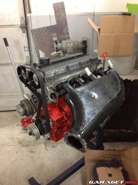

https://www1.garaget.org/gallery/images/111/110846/110846-08401f42e7a2a5f3f229adbd7d00426d.jpg
Köpte mig ett färdigt insug, vinner inget pris för bästa utseende men ska ha bromsat 480 whp. Ska blästra av och snygga till det lite.

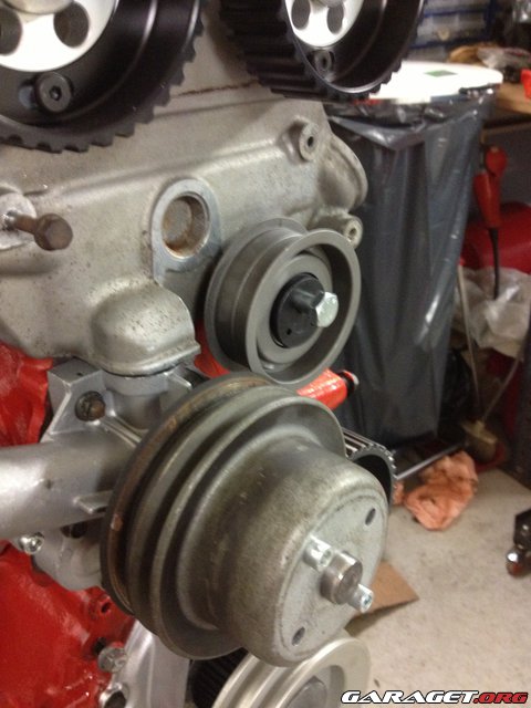

https://www1.garaget.org/gallery/images/111/110846/110846-cc0dddd5bd94eb1a5620e202a72472b9.jpg
Borrat upp och skruvat i en helicoil-gänga till spännrullen.

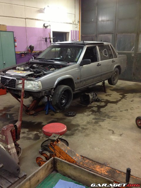

https://www1.garaget.org/gallery/images/111/110846/110846-7235950eadcac3b4cab013b50ff0580e.jpg
Rasade kopplingen på 48 timmars 740 t5an -.-
