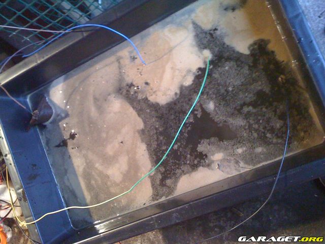

idag handlade ja en 90L balja å kaustikssoda så nu ligger en bärarm i ett bad å bubblar smile
ska iväg snart å se till det, ska komma ihåg kameran
Aha så du ska ge dig in på det där smile Mina fjäderben kommer att få sig ett dopp så småningom.

jajjemän, går lite snabbare än citronsyran smile Mina fjäderben åker i så fort ja fått lagrena urpressade smile
Var iväg nyss å kollade till specktaklet å de bubbla på fint, men glömde såklart kameran..
men de blev en mobilbild iaf
https://www1.garaget.org/gallery/archive/43611/926278_fxrm7r.jpg
elektrolys bad
Slängde i detta ganska hastigt så inget vart seriöst gjort.. så det kommer inte ligga i över natten, då de känns lite vanskligt!

Som sagt så var badet inte "igång" under natten, men tog ut det efter jobbet å lade till en extra anod, går otroligt fort! kan ha sluntigt med kaustiksodan tongue

lyfte ur lite delar från badet, så här ser de ut
https://www1.garaget.org/gallery/archive/43611/928373_fhi61v.jpg
https://www1.garaget.org/gallery/archive/43611/928375_vwbk50.jpg
https://www1.garaget.org/gallery/archive/43611/928376_1o2ped.jpg
https://www1.garaget.org/gallery/archive/43611/928377_lbge0q.jpg
nog var det effektivt! men bärarmarna lämnar jag nog in på blästring iallafall.
