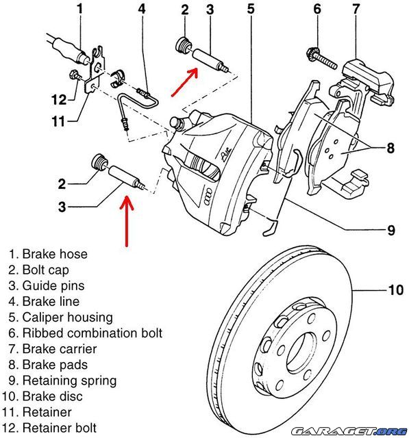

Hej
skulle montera häromdagen tillbaka oket på vänster fram och längst ner så vill det inte dras åt. Uppe dras den åt men ej nere. Bytte sida på bultarna men samma sak nere.
Vad ska man göra nu. De känns som hålet där den ska sitta har blivit större av någon anedning.
kan man dra in en lite strörre bult måste det vara exakt lika alltså den är gängad bara längst ner och uppe är den slät..
Kan man köpa något likadant på järnhandeln eller?
Bilden på hur de ser ut finns här nere
https://www1.garaget.org/gallery/archive/68386/748811_ik3xzq.jpg

Låter konstigt för det kan ju inte bli större av sej själv, i så fall är det ju hålet i ok hållaren som blivit större.ser du att den går i hålet så att den inte går utanför ?
4 001 Inlägg
26 augusti 2009
gängpaj, kolla om det är på skruven eller i okhållaren, är det skruven får du skaffa en ny, är det i okhållaren får du skaffa en helicoil å dra i

Det är i ok hållaren som hålet blivit stort av någon anledning helt sjukt att man ska behöva byta massa grejer för att man monterat bort ok fan för Ford alltså...
Helicoil hur ser det ut?
5 198 Inlägg
26 augusti 2009
gängpaj ska inte kunna bli bara för att du lossar skruven, gänpaj blir om man slår på skruven eller skruvar in den villgäng.

Ja men ändå ska väl hållaren hålla längre än sådär bara. Jag vet att gängorna på bulten brukar ge sig men just själva hållaren det är skrattretande.
bihfocus
26 augusti 2009
Beställde okhållaren från bildemontering 150:- Ford ville sälja hela oket med hållaren för 3300:- de e inte friska i skallen...
