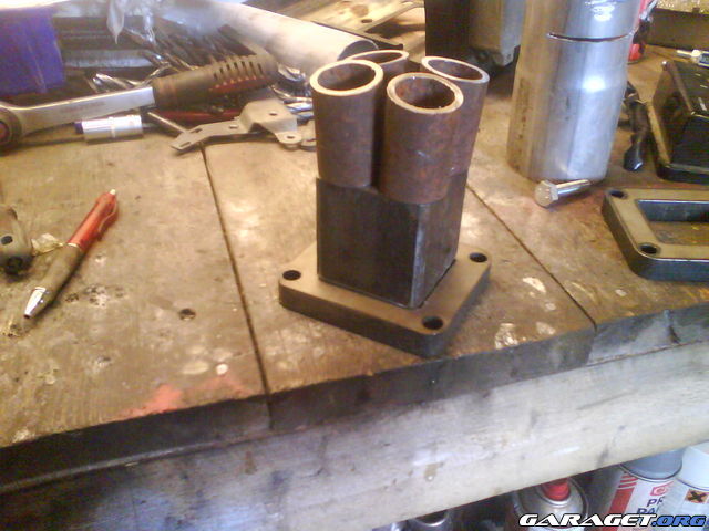

ja i garaget i dag:) hämtade turbo grejjerna så nu e grenrörs bygget igång. de va 12 st flänsar som hade kommit:) nu ska ja bara göra en ritning till en topplocksfläns så ja kan få en sån gjord också:) har dessvärre lite bråttom iväg nu så hinner inte förklara så mycke vad ja gjort med e de nått så e de bara att fråga.
så här ser dom ut
https://www1.garaget.org/gallery/archive/91977/929669_nnax1o.jpg
kolektor delarna har måttats o börjats att passa in:)
https://www1.garaget.org/gallery/archive/91977/929670_fvv2zz.jpg
https://www1.garaget.org/gallery/archive/91977/929672_t1sdsw.jpg
och här va de svetsat:)
https://www1.garaget.org/gallery/archive/91977/929674_vqdomq.jpg
hel ok svetsfogar
https://www1.garaget.org/gallery/archive/91977/929675_d9b3fa.jpg
passade perfekt ihop med turbon:P
https://www1.garaget.org/gallery/archive/91977/929677_y7f1gq.jpg
och då va kolektorn klar:) ska bara göra uttagen för wastegatarna o göra fästen till dom.
https://www1.garaget.org/gallery/archive/91977/929678_o9og7z.jpg
https://www1.garaget.org/gallery/archive/91977/929680_fml89x.jpg
