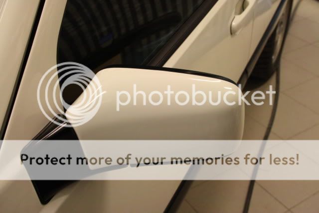

SpeedOfLight skrev:
Sry, det hade jag missat smile
Sånt som händer wink Jag kanske inte var så tydlig i min text heller.
johannisson skrev:
De blir ju bra de där smile
Tackar! smile
strandberg31 skrev:
Fan va fint det blir!! big_smile
Hur sitter kåporna till backspegeln fast? mina håller på att lossna  roll
Den färgen du lackat listerna med är en 1k färg på spray burk eller? smile
Tack så mycket! smile
Dom sitter fastknäppta bara i "Stommen" så att säga. Knäpp loss glaset så ser du vart kåpan sitter fast smile Listerna är lackerade med billack. Testade sprayburk förra året, men då rann färgen av efter första tvätten... cool

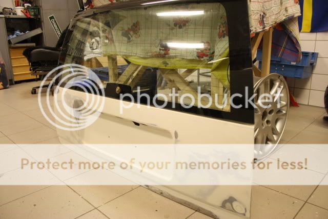

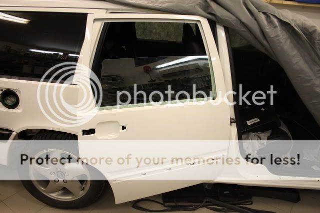

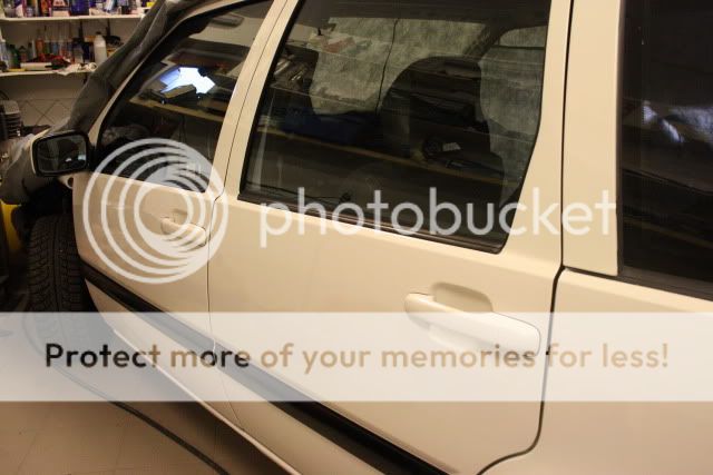

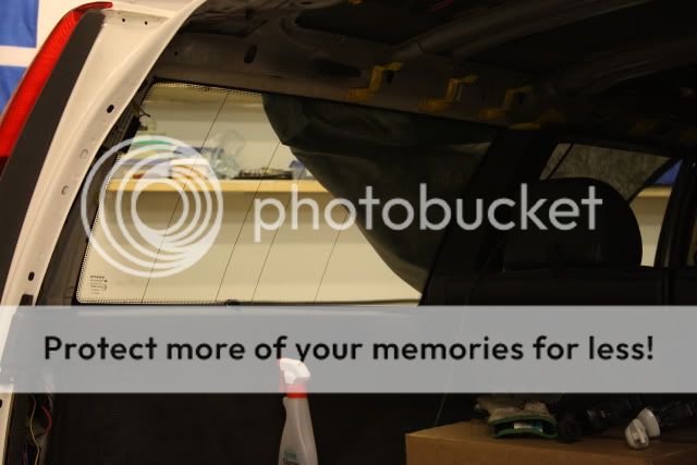

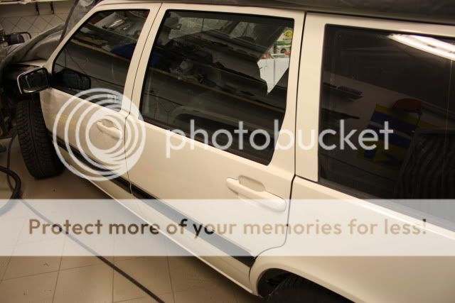

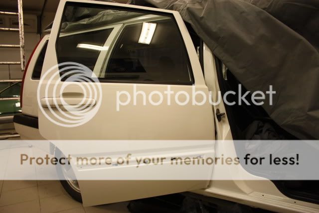

Ja det vart ju inte som planerat. Bilen skulle vara relativt klar idag men har en massa kvar att fixa roll Som grädden på moset är det slut med härdare och förtunning till lacken också så mer sådant måste handlas.. Men det fixas imorgon.
Så, vad hann Dennis med då under dessa dagar? Tja, när allt är nylackat och sådant gäller det att montera mycket försiktigt så det inte blir fula märken här och där så lite längre tid tar det än annars. Men stommen till backspeglarna lackades för det missades, dörrarna på vänster sida är relativt kompletta. Bara tätningslisterna kvar egentligen. Dekorationslisterna, dörrsidor osv är ditsatt.
Har börjat montera ihop högerbakdörr också, dock fick det avbrytas efter dryga 10min pga defekta delar till rutan. Så ska till skroten imorgon eller på Tisdag och fixa fram hela och fina delar. R-fronten och överdelen är även den klar för lack.

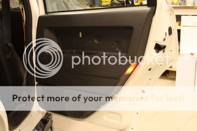

Högerbakdörr klar nu smile Bagageluckan är helt rensad också. Ska iväg och köpa lite småsaker imorgon så ska R-fronten "repareras". Ska lägga igen hålet från motorvärmaren då det knappast lär användas wink
Lysande brytare till elhissarna från Volvo 960 i bak. Annars är knapparna helsvarta.

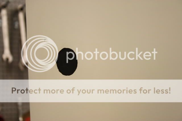

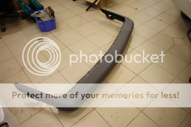

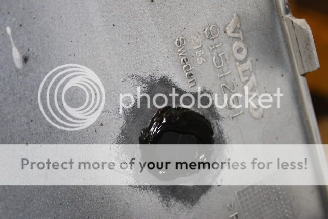

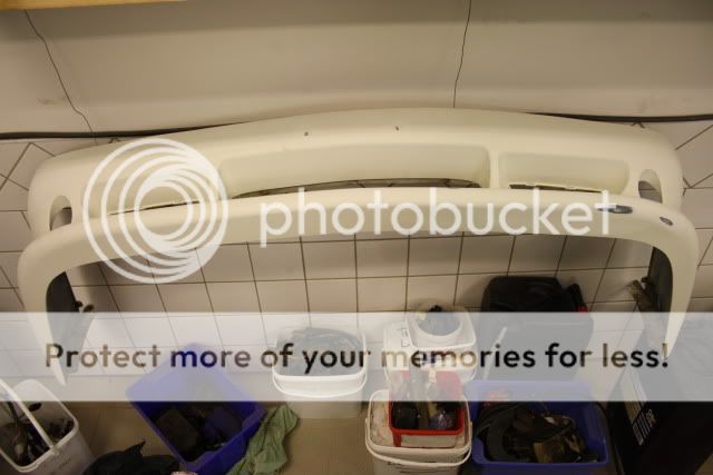

Då var fronten reparerad. Hade en front liggandes sedan tidigare, så kapade helt enkelt ut en bit från den och filade till så den vart lite mindre än hålet som skulle tätas. Sätt dit den och i med en massa 2k lim. Sitter som berget nu! wink Smidigt också när den vart reparerad med samma material som R-fronten!
Så nu ska den bara spacklas till lite på framsidan sedan lackas den! smile
