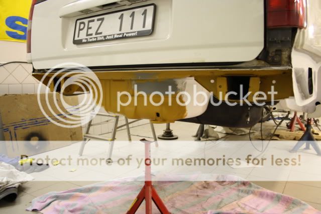

Håller på att lacka det sista just nu. Lade på epoxigrund igår kväll och nu i förmiddags lade jag på polyuretangrunden. Håller på att byta bussningarna till bakvagnen. "Huvudbussningarna" som håller upp bakaxeln mot karossen. Många säger att det ska vara ett jäkla jobb att byta dessa. Turligt nog råkade jag inte ut för några problem.
Epoxigrunden:
http://i585.photobucket.com/albums/ss296/Dennis_999/IMG_3716.jpg

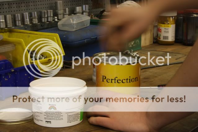

Mixa upp lite polyuretangrund.
http://i585.photobucket.com/albums/ss296/Dennis_999/IMG_3724.jpg

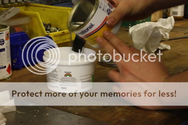

I med den där!
http://i585.photobucket.com/albums/ss296/Dennis_999/IMG_3725.jpg

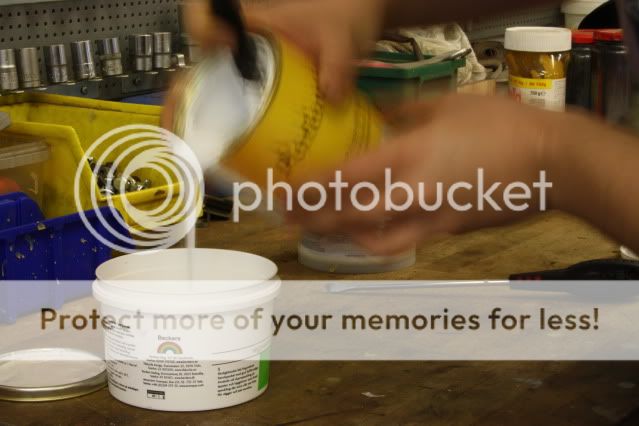

Skvätt härdare
http://i585.photobucket.com/albums/ss296/Dennis_999/IMG_3726.jpg

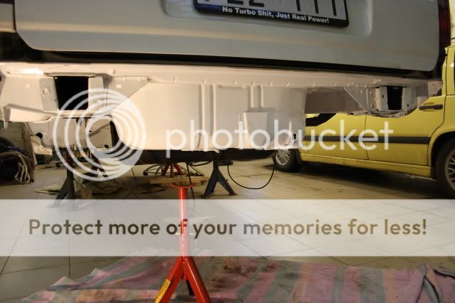

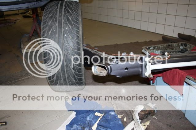

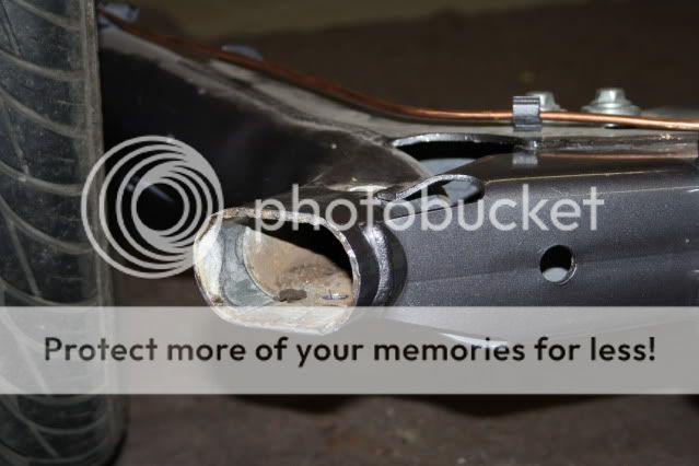

Lite bilder på bussningsbytet då:
Högra sidan klar.
http://i585.photobucket.com/albums/ss296/Dennis_999/IMG_3717.jpg
http://i585.photobucket.com/albums/ss296/Dennis_999/IMG_3718.jpg

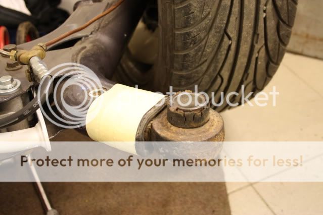

Maskera lite för att skydda lacken i fall man skulle slinta!
http://i585.photobucket.com/albums/ss296/Dennis_999/IMG_3731.jpg

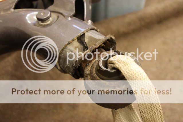

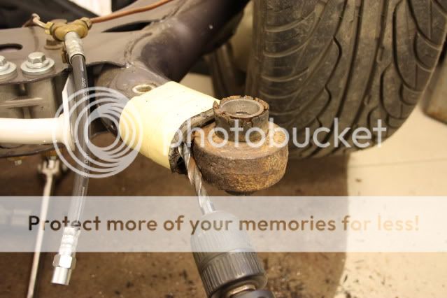

Då jag inte hade tillgång till Volvos verktyg som är gjort för detta valde jag den lite mera brutala metoden cool Ett stycke slagborrmaskin, några borrar av div storlek, band samt en kopparslägga.
Så metoden var helt enkelt att borra sönder bussningen tills den vart så pass lös att det gick att slå ut den.
http://i585.photobucket.com/albums/ss296/Dennis_999/IMG_3732.jpg

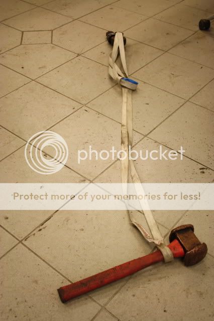

Sedan binda ett par band genom bussningen och andra änden i kopparsläggan (Bussningen redan lös här. Endast illustrativt ditsatt smile )
http://i585.photobucket.com/albums/ss296/Dennis_999/IMG_3729.jpg
Sedan var det bara att svinga klubban manligt ett par gånger bort från axeln så flög bussningen ut!
http://i585.photobucket.com/albums/ss296/Dennis_999/IMG_3733.jpg
Vill dock höja ett varningsfinger här! Ha ingenting som du bryr dig om eller är ömtåligt i närheten. Bussningen flög en bit när den väl lossna ur bakaxeln lol Fars dammsugare höll på att stryka med...
