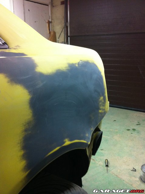

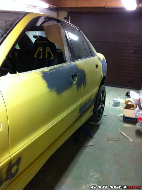

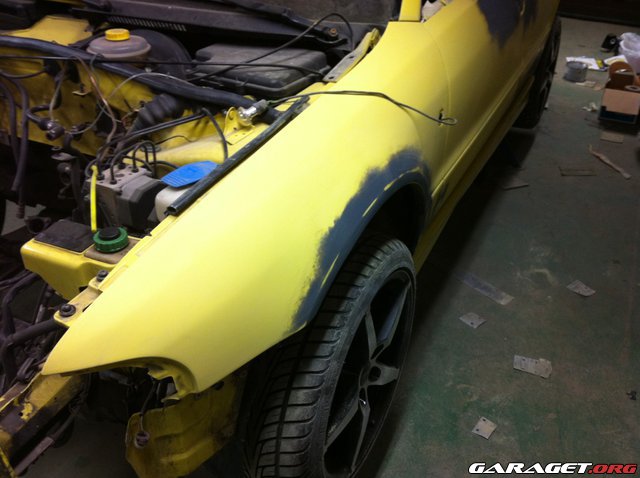

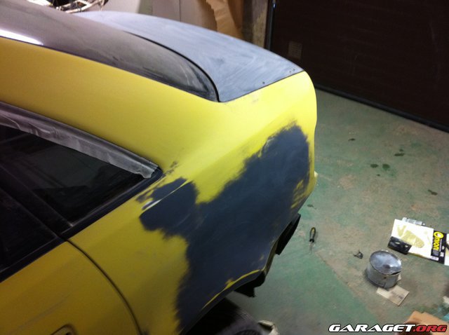

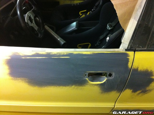

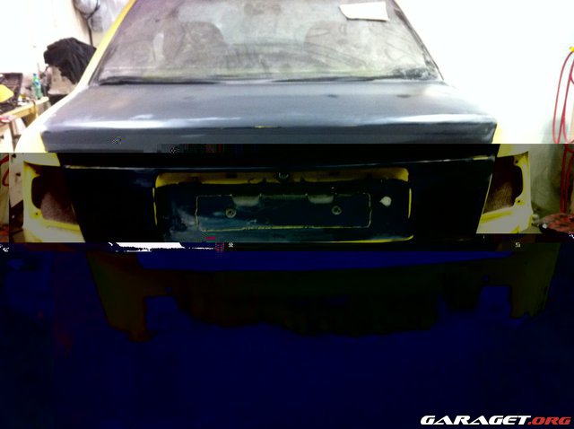

Slipa slipa slipa. Nästan klar för lack nu!
https://www1.garaget.org/gallery/images/105/104952/104952-64682dc461e481994d2dc948b352472a.jpg

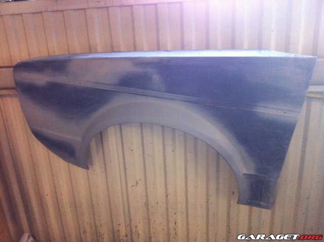

Grundjobbet på den bil som ska lackas efter audin är påbörjat. En golf 2 cab smile

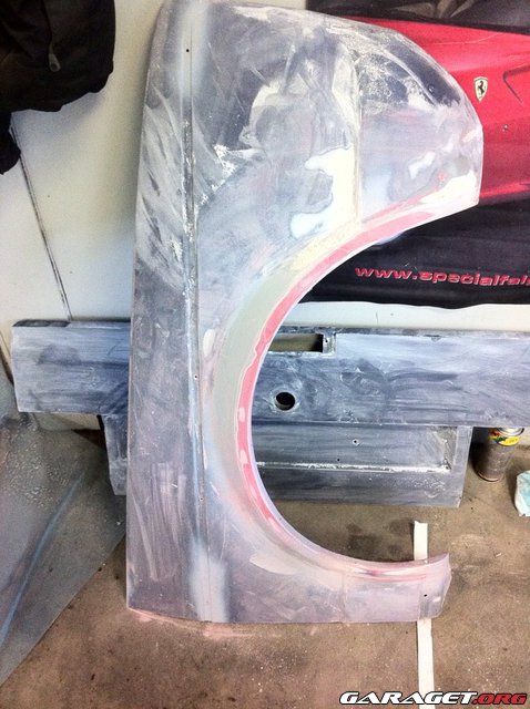

https://www1.garaget.org/gallery/images/24/23641/23641-5afee66ce851404d0bb40101e5785e54.jpg

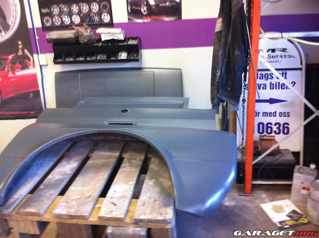

och här slipas delarna smile

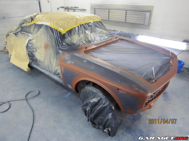

Mina filter har kommit så dax att fortsätta på denna rackaren smile
https://www1.garaget.org/gallery/images/105/104952/104952-2b013b5d9229ebed8d30218939fa7c26.jpg

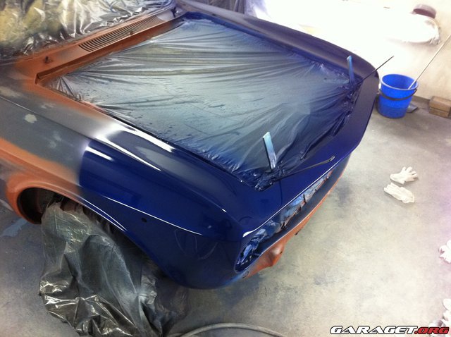

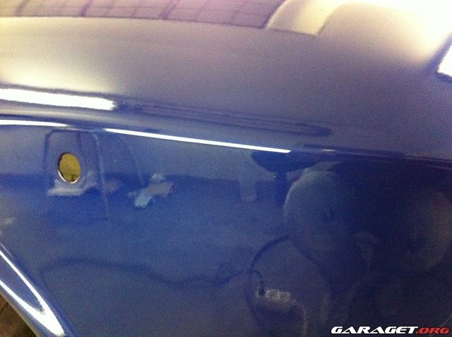

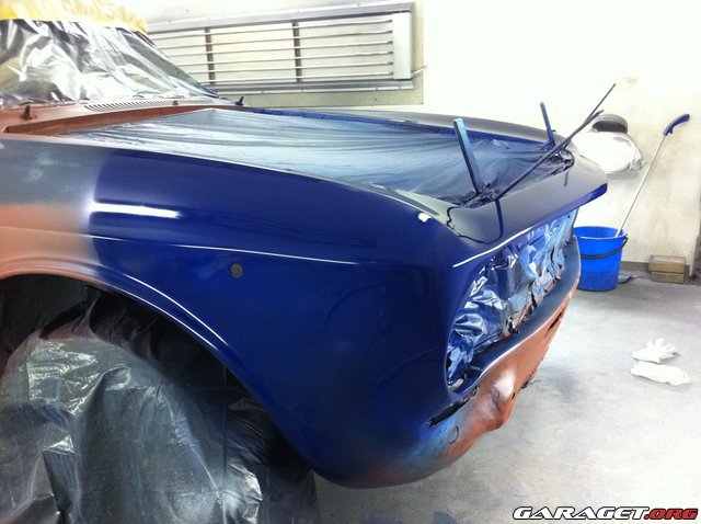

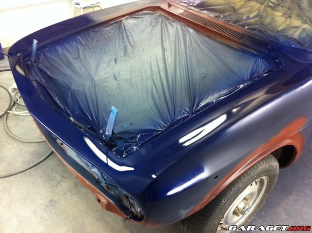

Efter att ha haft mer än lovligt mycket problem med resningar i grundjobbet så fick jag tipset att lägga en vattenbas för att isolera problemområdet. Sagt och gjort. Öste på en blå pearl färg jag hade hemma som egentligen är till corvette wink Ser faktiskt ut att fungera big_smile
https://www1.garaget.org/gallery/images/105/104952/104952-44d1b6911dbb2a6e7d60a479305ffa15.jpg
https://www1.garaget.org/gallery/images/105/104952/104952-2499bf26d73e7da06642892b7449c6ee.jpg
https://www1.garaget.org/gallery/images/105/104952/104952-03ee6a2c41c40ab4253c3aa0d46a6686.jpg
https://www1.garaget.org/gallery/images/105/104952/104952-7c9ddb917b6345d45c91bf74cad5d8a0.jpg
2 788 Inlägg
16 april 2011
#900
Ser grymt bra ut! Inte så vanligt att problem uppstår i lackeringen annars eller? smile
