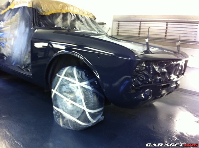

Nu är framdelen lackad big_smile
https://www1.garaget.org/gallery/images/105/104952/104952-7153491bb48f51fd03d6a2deba902224.jpg
https://www1.garaget.org/gallery/images/105/104952/104952-c3e8694815433c3801fd63ba28dffd50.jpg

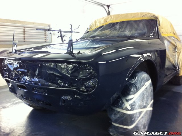

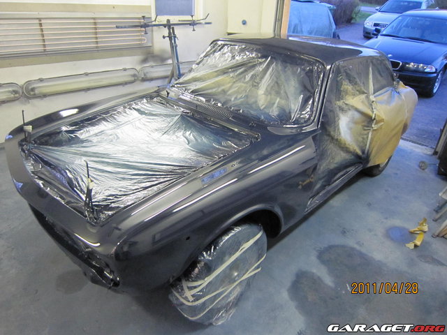

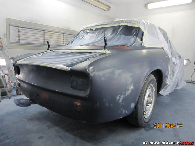

Lite helhetsbilder på front och tak. Har maskat om bilen för att lacka det sista partiet på bilen - bakdelen big_smile

28 april 2011
#918
Ser bra ut! en lite fundering, varför lackar du inte allt i ett svep och på så sätt slippa lackskarvar?
//Konrad S.
1 858 Inlägg
28 april 2011
#919
//Konrad S.
Det var tanken och det gjorde jag på testlackeringen, men fick stora problem på båda framskärmar och bakskärmar. Lackskarvarna kommer inte synas sedan. Dimmar ut färgen mot den "gamla" färgen och har slipat det området med 2000 våtslip. Kör även med skarvthinner på själva skarven så att den gamla och nya lacken "smälter" ihop.
2 788 Inlägg
28 april 2011
#920
Det funderade jag just på också men fick svaret tongue Det ser ut som om du spacklat på bakdelen, kommer det grundfärg på det först? smile
