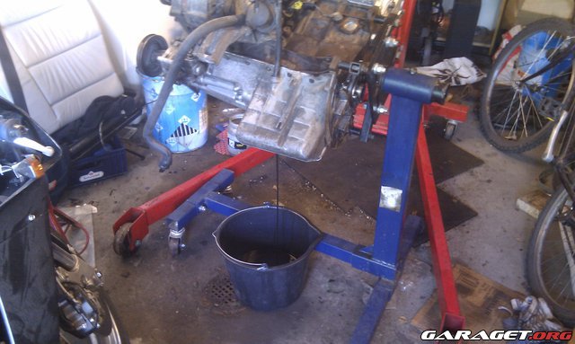

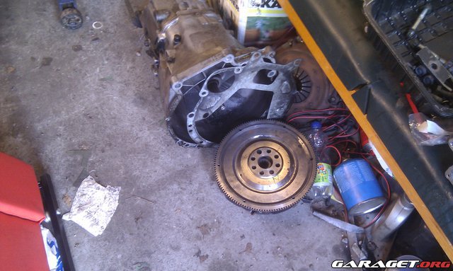

Slet av låda, koppling och svänghjul:
https://www1.garaget.org/gallery/images/94/93730/93730-e5888dc5a57014c76683e53b4ffd9e4c.jpg

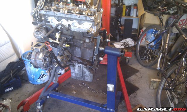

Och satte upp motorn i stativ:
https://www1.garaget.org/gallery/images/94/93730/93730-56d0f8457e32fd72a0858fb57dcba6b2.jpg

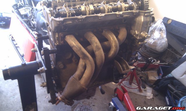

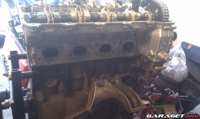

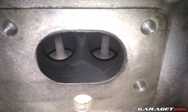

Demonterade grenröret:
https://www1.garaget.org/gallery/images/94/93730/93730-8b7ff75ed71aae6102941001f706e2e1.jpg
https://www1.garaget.org/gallery/images/94/93730/93730-2b8f5f17e60c987146fe2161d7772b56.jpg
Här har det varit varmt:
https://www1.garaget.org/gallery/images/94/93730/93730-e46f8773e0d02e45d93cd47555fbb755.jpg
Ur med oljan:
https://www1.garaget.org/gallery/images/94/93730/93730-921a2c5557338aa8eacd66426c4d3f7c.jpg

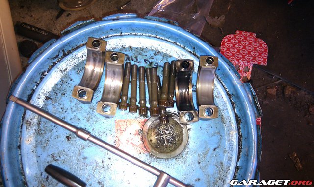

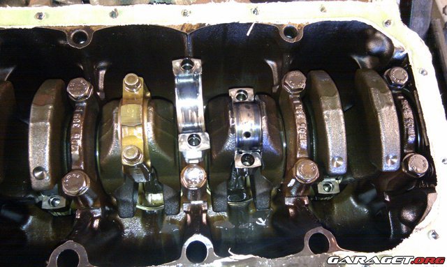

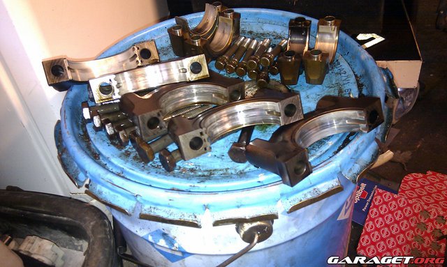

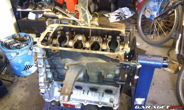

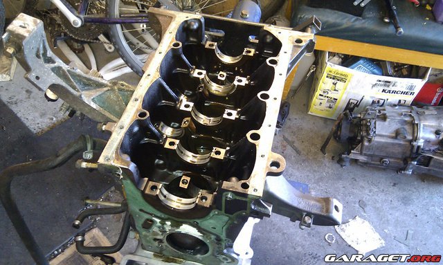

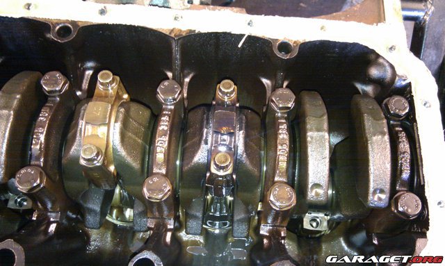

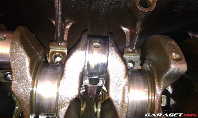

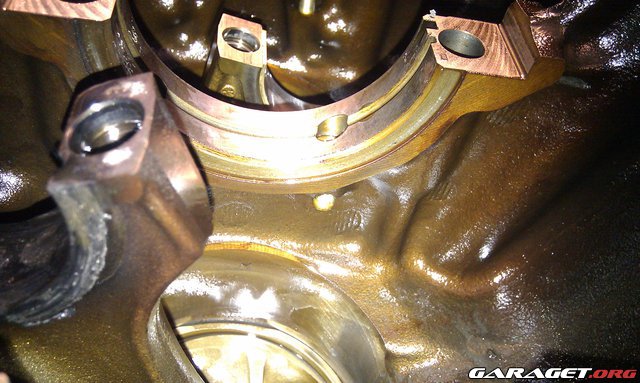

Då har tråget åkt av, och resten också för den delen, och domen är ställd...
Syns något konstigt?
https://www1.garaget.org/gallery/images/94/93730/93730-15885d1f755c0f4a859e49ca90f81951.jpg
Lite blått...
https://www1.garaget.org/gallery/images/94/93730/93730-0406ef2da6ed5bde6390b4fb0b4634cf.jpg
https://www1.garaget.org/gallery/images/94/93730/93730-5dd2ddad3d0015ed3c5fe80e6d680784.jpg
Resten av lagerna var också på gång:
https://www1.garaget.org/gallery/images/94/93730/93730-abe8fa8934c399c3800e854bf36b6b6c.jpg
Inte så konstigt med tanke på hur jag rattade med slicksen...
https://www1.garaget.org/gallery/images/94/93730/93730-df60c4d47e82d2a9b54df18e5e9bbee4.jpg

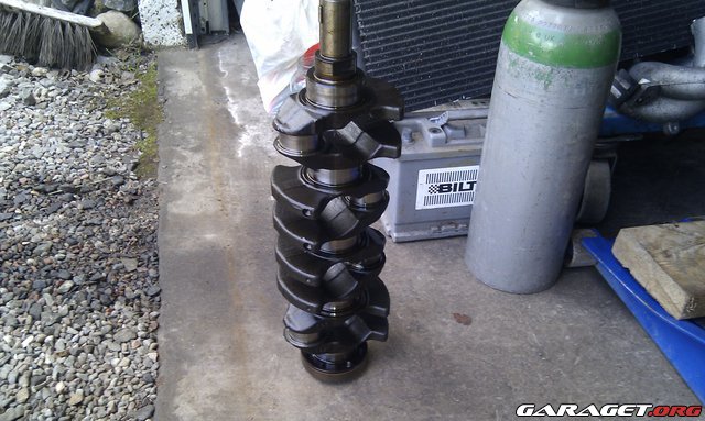

Så den har alltså endast skurit i ett vevlager och inte i något ramlager, vilket betyder att jag iaf kan behålla blocket smile. Har beställt en vev och har stakar på gång.
https://www1.garaget.org/gallery/images/94/93730/93730-2e25a87ad4b408c1a5b2e3a5e7c4eb01.jpg

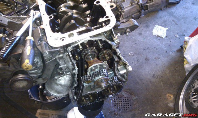

Någon typ av inre bröstkåpa innanför kamdrivningen fick man lossa på för att få väck veven:
https://www1.garaget.org/gallery/images/94/93730/93730-87534e129b446cb05064d349deec061f.jpg
https://www1.garaget.org/gallery/images/94/93730/93730-26fa7cc78459b44f73d3629607148d7c.jpg
https://www1.garaget.org/gallery/images/94/93730/93730-59d5fbf3deef7771c33db6edae1c4591.jpg

Då var man på ruta ett igen då, nytt motorbygge inleds här:
https://www1.garaget.org/gallery/images/94/93730/93730-d7baf2d34a365b0b03f22dc8fd3296e4.jpg
M42b18 etanolturbo
Tagit ur en stake för att mäta lite:
https://www1.garaget.org/gallery/images/94/93730/93730-86bd510d7d5f54a2282e1dffa37f81c9.jpg
Nästa steg blir att göra en lista på grejer som ska inhandlas, sen är det bara att börja leta runt och beställa.

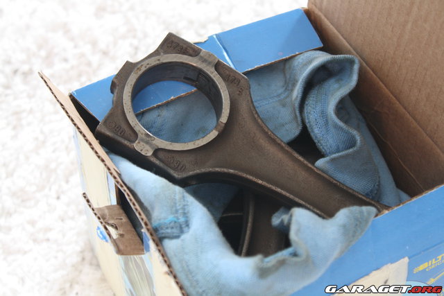

6 st 140mm stakar från en m50 vanos som ska passa min motor (en stake pajade ju när det skar) 500 kr:
https://www1.garaget.org/gallery/images/94/93730/93730-974c07dc403568658d40636e045b5d87.jpg

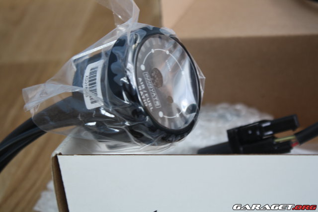

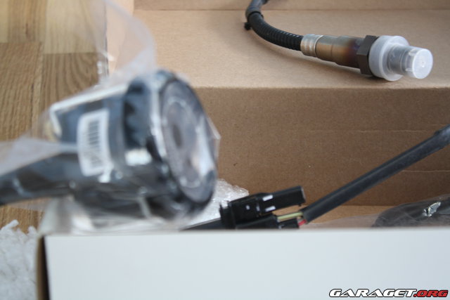

Begagnad bradbandslambda Innovate MTX-L oanvänd 1600kr:
https://www1.garaget.org/gallery/images/94/93730/93730-7cb76afb9c8b22dd63fb89bba5521d57.jpg
https://www1.garaget.org/gallery/images/94/93730/93730-d0633f27d6ec9a9c2258d771c9878b38.jpg
https://www1.garaget.org/gallery/images/94/93730/93730-997ebce01140c1b6dfa49340172a86e2.jpg

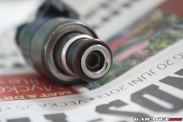

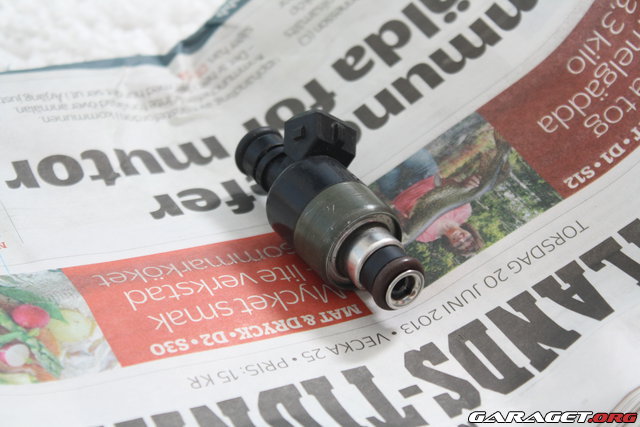

4 st Delfi spridare 720cc @ 3 bar, ska enligt uppgift ha gått 20 mil, sprutbild och kapacitet kommer att kontrolleras 1500kr:
https://www1.garaget.org/gallery/images/94/93730/93730-31d9a9847ef39c43e825c3f238cf7dbc.jpg
https://www1.garaget.org/gallery/images/94/93730/93730-15fbe11b74ed7f0071845e7b524e042b.jpg

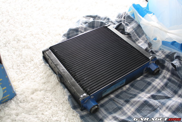

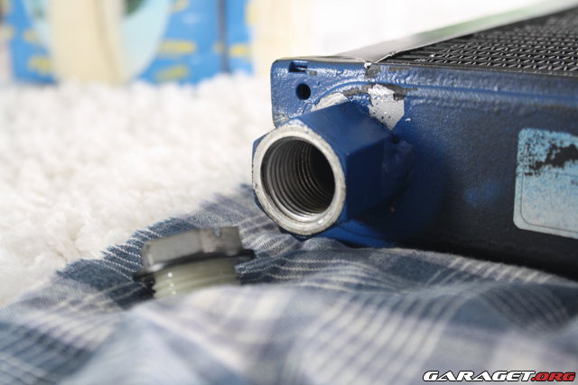

32 raders oljekylare, beggad men fräsch 400kr:
https://www1.garaget.org/gallery/images/94/93730/93730-46998bcaf761a29c591a4f2770f46cf4.jpg
https://www1.garaget.org/gallery/images/94/93730/93730-d555e17330b5ed553a2a67c187f7e014.jpg
Totalt spenderat 4000kr av 8000kr.

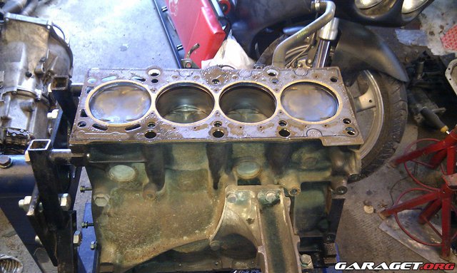

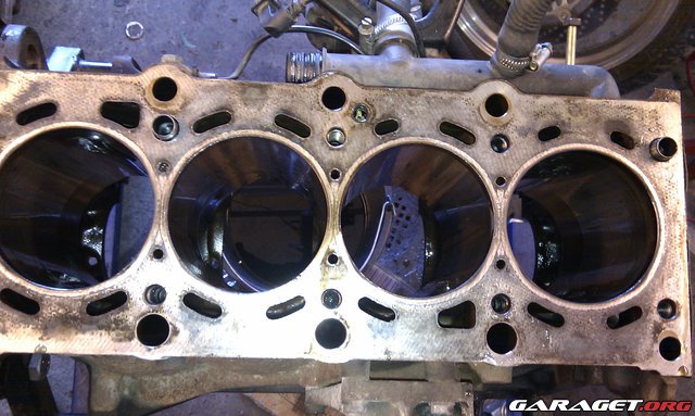

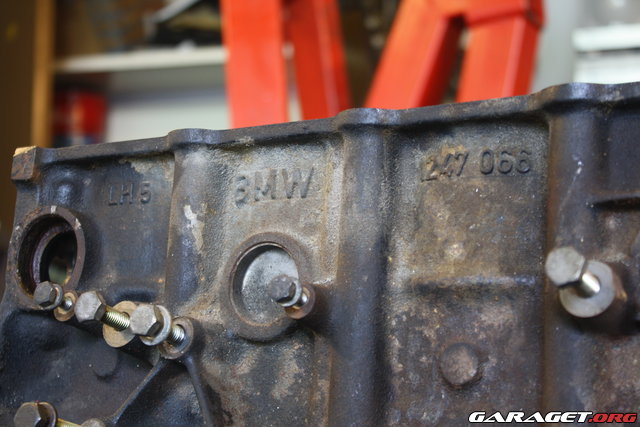

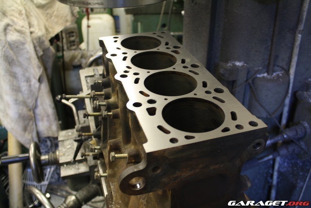

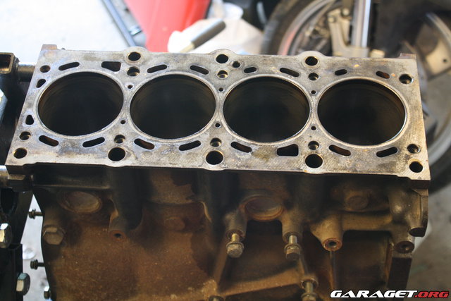

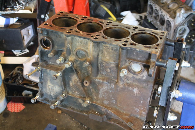

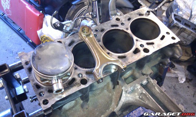

Nu börjar det hända grejer. Har rensat blocket och börjat göra iordning det:
https://www1.garaget.org/gallery/images/94/93730/93730-ba03465feb5f6c16777071e667065cdb.jpg
https://www1.garaget.org/gallery/images/94/93730/93730-5d7e23127eac10b111563dbe2aad600d.jpg
https://www1.garaget.org/gallery/images/94/93730/93730-c6868f412f03a7f31f8fad782e5e3f00.jpg

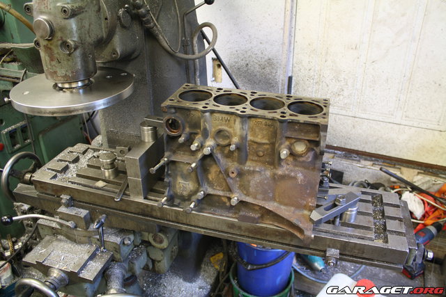

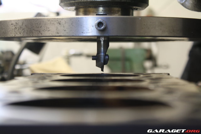

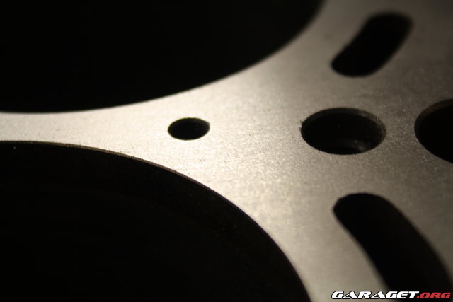

Toppdeckar (planar):
https://www1.garaget.org/gallery/images/94/93730/93730-4bf239f971c8a602cf97563a8f0d5c19.jpg
https://www1.garaget.org/gallery/images/94/93730/93730-bdfdb64147d075653635c62a8fec9b6a.jpg
https://www1.garaget.org/gallery/images/94/93730/93730-64b21a9734ba2f1c8cd6b7c71411b179.jpg
Den var försjunken nästan 1/10 millimeter på mitten.
https://www1.garaget.org/gallery/images/94/93730/93730-447814880766304115158636b4f35bc0.jpg

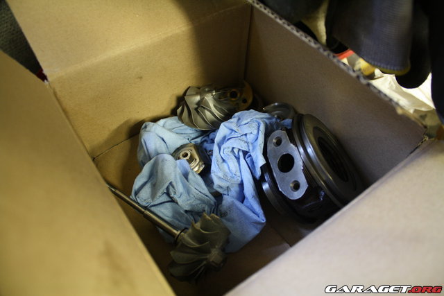

Här ligger förövrigt min turbo:
https://www1.garaget.org/gallery/images/94/93730/93730-21ca1caf98bfe9511ee1ab439d167c92.jpg

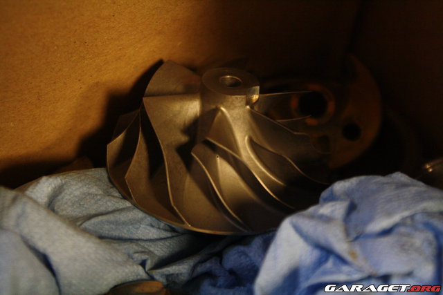

Saab aero kompressorhjul:
https://www1.garaget.org/gallery/images/94/93730/93730-aba2a77c052f22294d8b8953f62291f9.jpg
