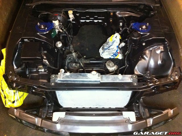

Dåså... nu är bilen flyttad till ett annat garage och mitt garage ska nu göras i ordning för att kunna jobba med motorn.
Var nere i garaget i helgen och fixade lite, bilder på det kommer här:
Såhär ser den ut i skrivande stund, det ända som saknas är väl mer eller mindre motorn

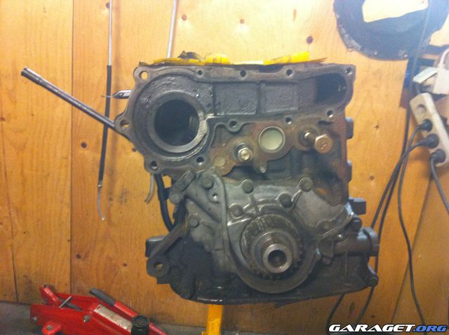

Fick av vevaxeldrevet
https://www1.garaget.org/gallery/archive/69024/1019747_mnibty.jpg

glöm inte att byta oljepump när allt endå är nere! Köp gärna en högflödes modell, det är värt de lilla extra som de kostar! Annars ett otroligt roligt projekt!

Ska kika på det smile trodde inte att det var nödvändigt.. men alla tips är välkomna. Har även sett att vissa byter ut vattenpumpen. Är de oxå nödvändigt?

ska du ha en bil med "jakt på hk" så bytta vattenpumpen med "och olje" så vet du att det är fräscht och nytt

Jo tack, det slutar väl med att allt är utbytt big_smile men som du säger.. "så vet du att det är fräscht och nytt".. Ända jag inte kommer göra i år är väl kolvar och stakar, samt att jag inte kommer byta något i toppen, utom tändstift då tongue

Vatten pump och löp och spännrullar SKA ALLTID bytas när dom är demonterade. Det är standard och om du vill ha en stabil maskin med lite varv möjligheter byt den veka original pumpen mot tex TOMEI´s pump som är god upp till 9300rpm. Sen vatten pumpen jag antar att din är original byt i så fall tll Nismos N1 vatten pump det är lite annorlunda blad i den vs orginal. Jag tror det är för att den inte ska kavitera lika lätt och istället mata på mer vatten vid högre varv.
Sen ett litet plus med tomeis pump INGEN har gått sönder någonsin enligt tomeis sida.
http://www.tomei-p.co.jp/rb26/rb26_en1.htm
Lite fakta:
http://www.tomei-p.co.jp/inf/pdf/22_ae_Letter.pdf
Dock är pumpen satans dyr men det finns alltid firmor som kan hjälpa dig få tag på den billigare.
