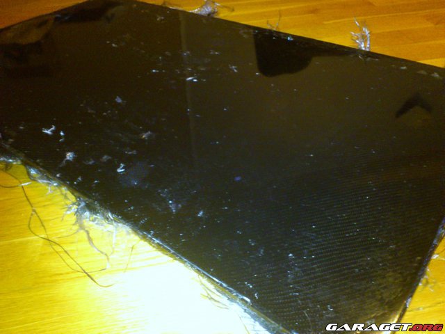

Kolfiber/glasfibertaklucka just utplockad ut form. måste klippa till kanterna å tvätta bort släppfilmen från den samt lite annat småfix i kanterna.
https://www1.garaget.org/gallery/images/14/13860/13860-ba082e8110fa67904266834f04d89718.jpg
5 710 Inlägg
6 oktober 2011
#392
Fränt!
MVH Jonas
Burn rubber! not your soul..
538 Inlägg
6 oktober 2011
#393
Ja å framförallt lätt!
Har sågat ut ett par plastrutor till bakdörrarna med idag. Lite snabbt uppskattat mellan tummen å pekfingret så borde de här bli en viktminskning på runt 25kg, räknade lite förut å rutorna blir -5kg å taklucka med motor å allt väger väl minst 20kg?
