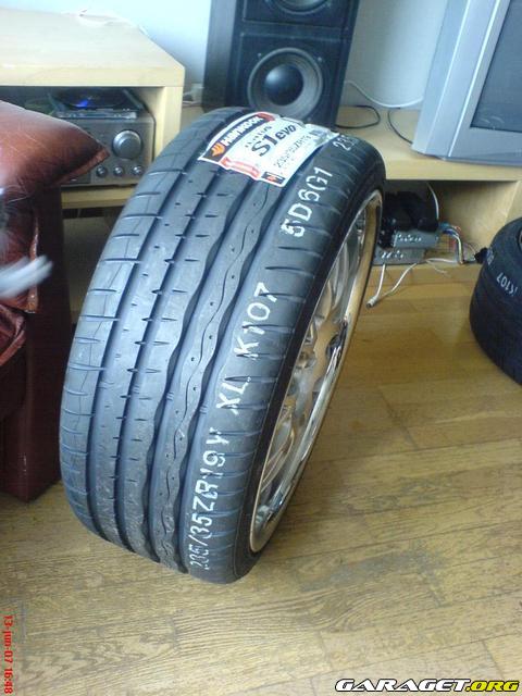

ts85 skrev:
Med 235-däck på 8,5" så går däcksidan rakt upp, dvs. ingen lutning åt något håll! Såklart kan det kasta lite mellan olika märken men det är ju ytterst lite isf. Själv hade jag kört med 225 eller 235.
Jag har haft 235/35-19 på två olika 8½" fälgar, i båda fallen väldigt snygg svag lutning inåt.
Och jag rekommenderar därför just den dimensionen, men 245 funkar bra.
https://www1.garaget.org/gallery/archive/2637/7600/2637-104590.jpg
