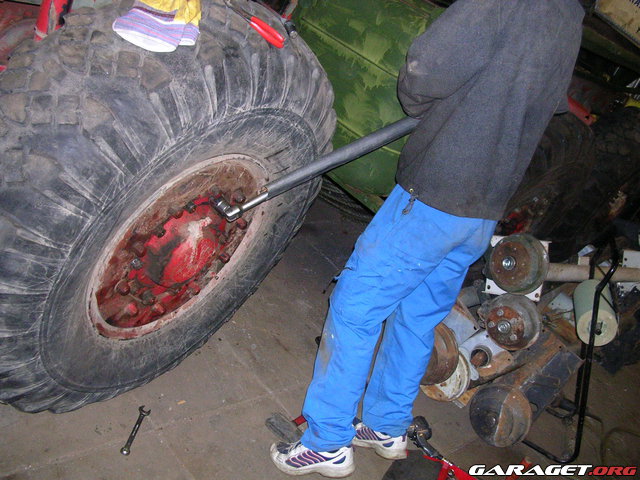

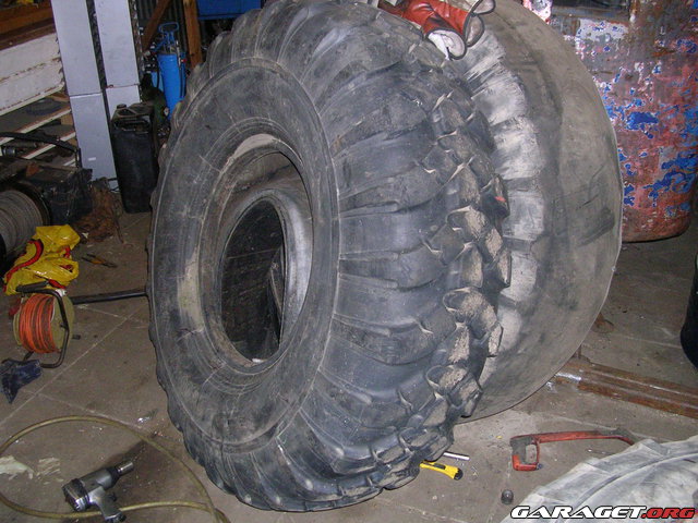

Sen skulle vi ta och montera dom nya däckena jag va och köpte mig !
https://www1.garaget.org/gallery/images/164/163931/163931-4c6863ec1a1b76d3fc5443990ccbe0be.jpg

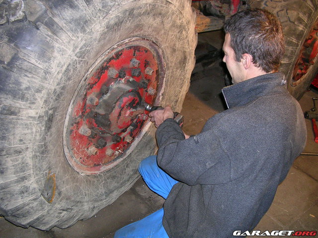

Då går det åt lite rejäla grejer när man ska ta och lossa alla dom bultarna på alla 8 hjulen !
https://www1.garaget.org/gallery/images/164/163931/163931-5b62bc90ff7cd01acd743bcd1afa5612.jpg
Lite skillnad på gammalt däck och nytt däck några fick vi kränga av fälgarna fast det fixade vi med några spett och några kofotar och några starka vänner wink

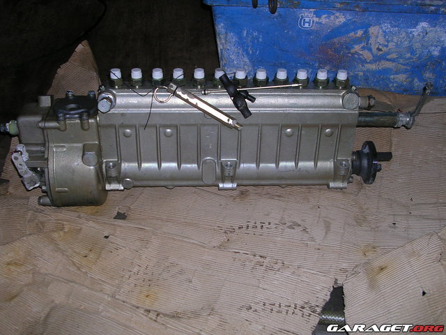

Sen va jag och införskaffade mig en helt ny spridar pump då dom hadde varit och chusterat i den pumpen som satt på bilen så han vandrade på tomgång och gick inte alls så bra som den skulle !

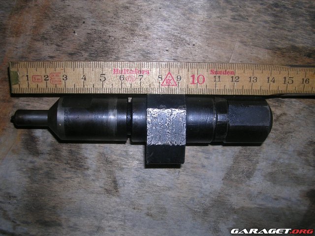

Första spridaren demonterad men det blev bara rengöring av dom alla för man va tvungen att fixa fram villket tryck spridarna skulle va på och det är ju inte så lätt att ringa till fabriken i tjeckien och fråga dom för jag kan inte tjeckiska wink
https://www1.garaget.org/gallery/images/164/163931/163931-df3943f3782bb8b48a71a9492d15bd35.jpg

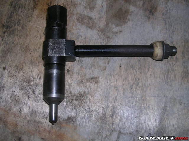

Här får ni en uppfattning av hur stora spridarna är !
https://www1.garaget.org/gallery/images/164/163931/163931-3c81a92b0449e71d1a3d8d6ff414b9fb.jpg

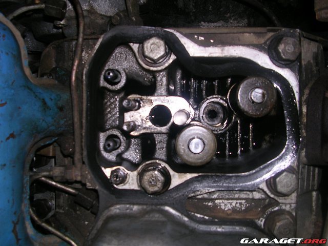

Så här ser det ut när spridaren är demonterad !
https://www1.garaget.org/gallery/images/164/163931/163931-d7802474f9a834d95efdaf4c0da2239b.jpg

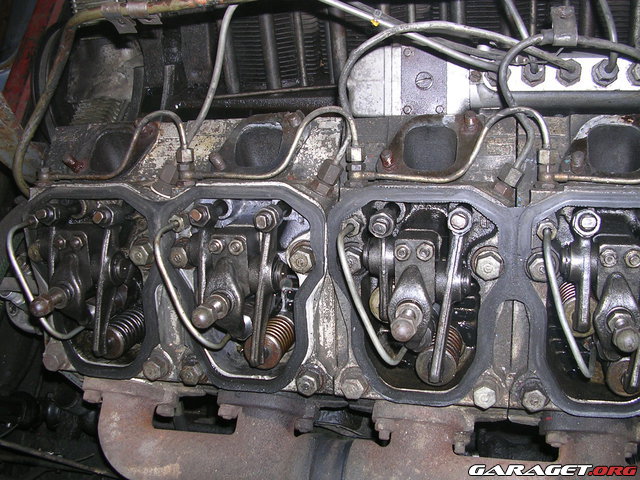

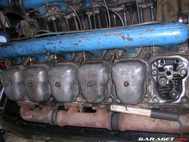

Här är insuget demonterat och några ventil kåpor bort tagna !
https://www1.garaget.org/gallery/images/164/163931/163931-c98140cc6e2f44e708ef0650d4fbb73a.jpg

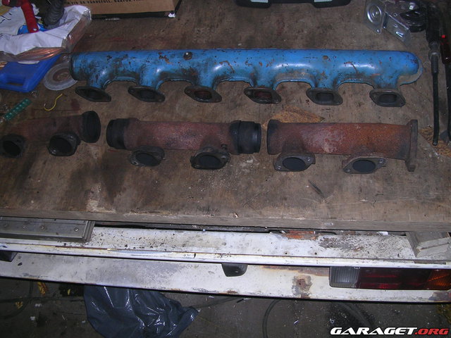

Även grenrör demonterat det är en välldigt massa skruvande men tur att det är stora skruvar och stora saker !

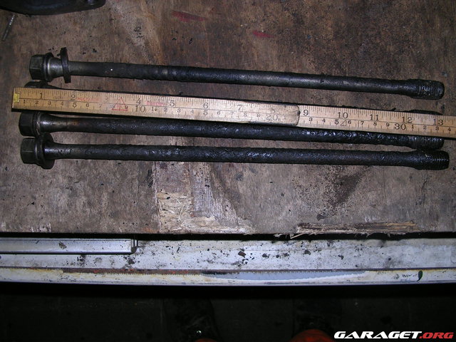

Sen va det dax att demontera dom 4 bultar som toppen sitter fast med lite lagom långa wink

Grenrör och insug är över metern styck per sida !

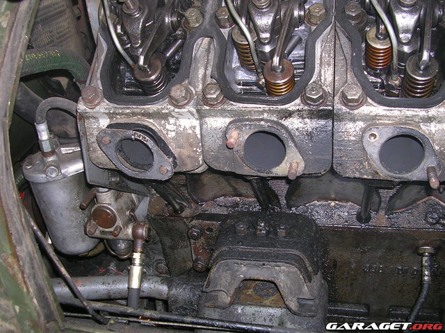

Toppen demonterad men det va lite bök att få upp den och den väger ju några kg med fast den är i aluminium !
https://www1.garaget.org/gallery/images/164/163931/163931-5d3cc306914cfa4a8e9e1c0f1f2e9003.jpg

Så här såg det ut när toppen va bort tagen !
https://www1.garaget.org/gallery/images/164/163931/163931-e7a9a1c7a2062174da801dd9b180a365.jpg

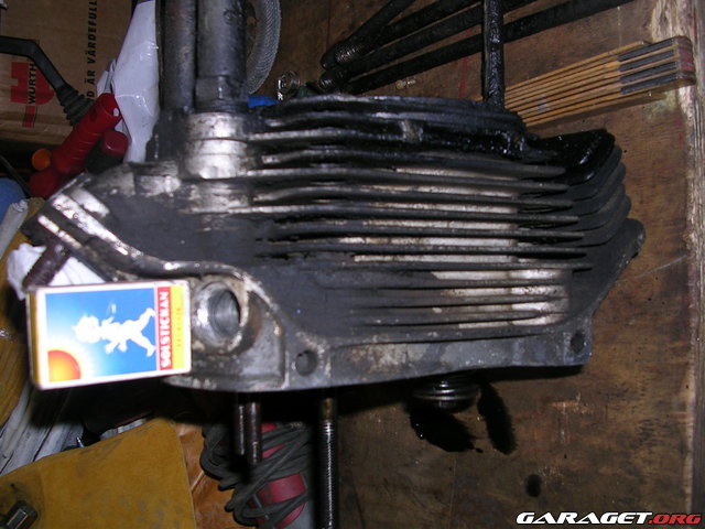

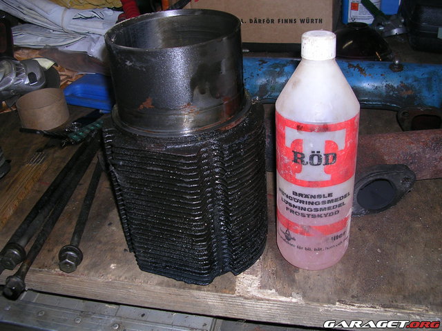

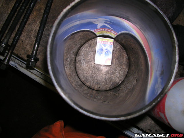

Cylindern bort lyft !
https://www1.garaget.org/gallery/images/164/163931/163931-6746aef4f089ed9a7b2fdf72c3912214.jpg

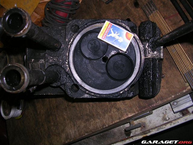

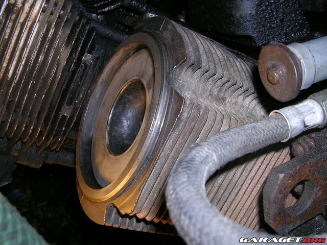

En tändsticks ask är bra att ha som mått i bland wink

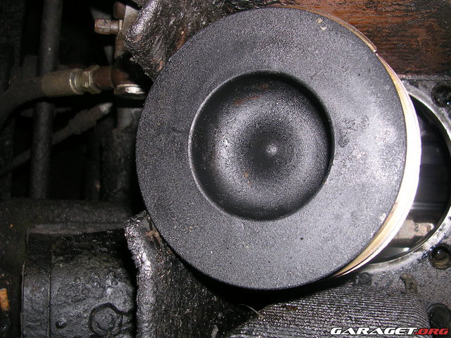

https://www1.garaget.org/gallery/images/164/163931/163931-057a1d96f52cf898cd33616ce0d33d49.jpg
Kolven såg bra ut förutom att jag hittade 2 stycken kolvringar som va av på flera ställen men varken kolven eller cylindern va skadad som tur va !
