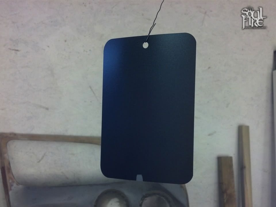

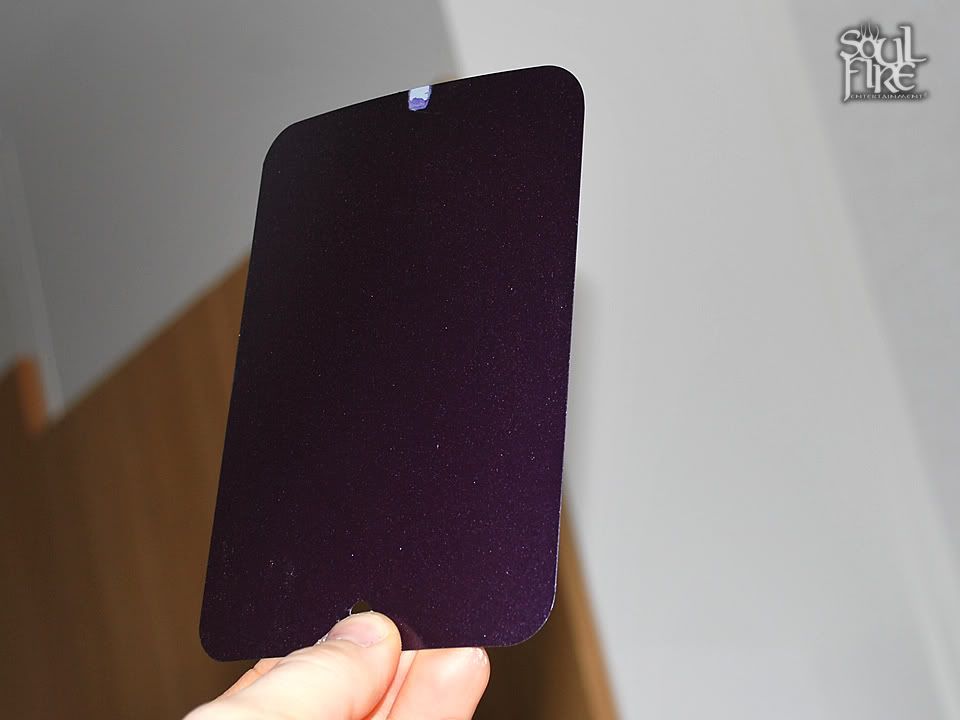

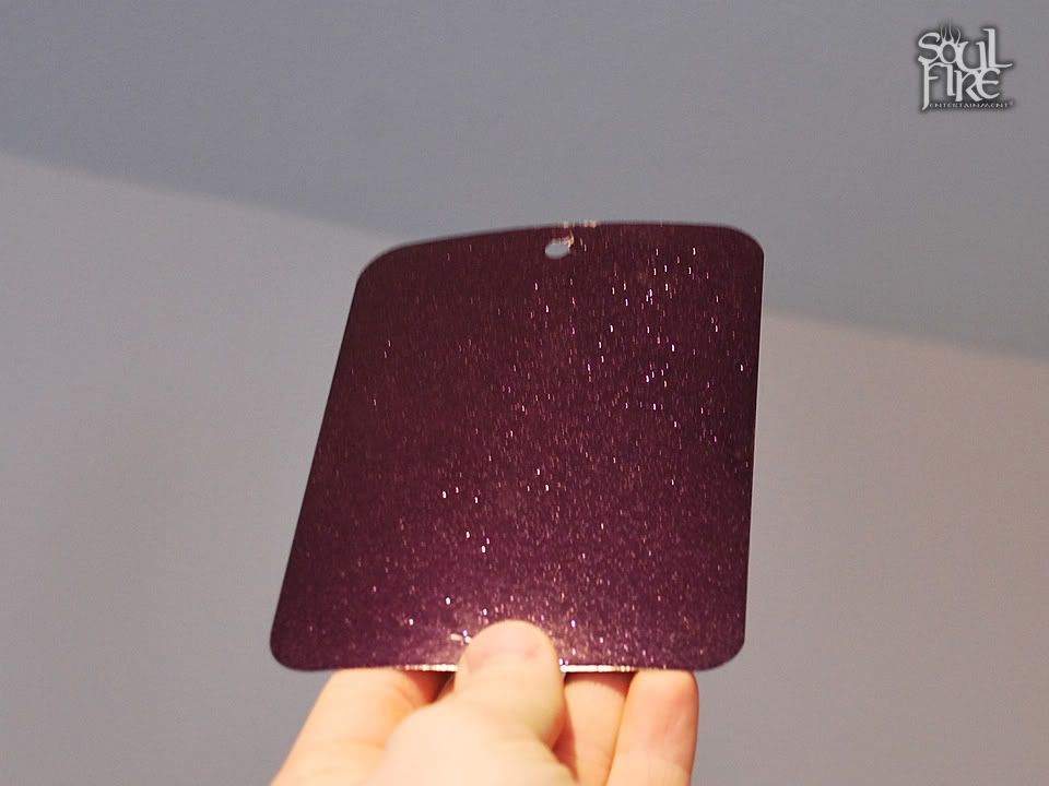

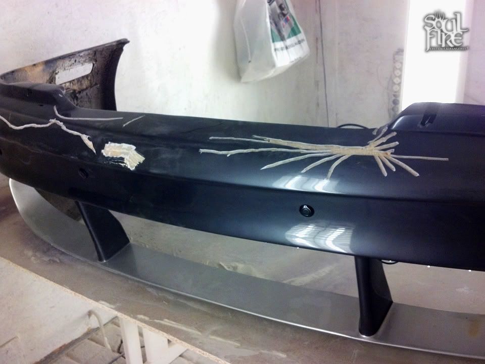

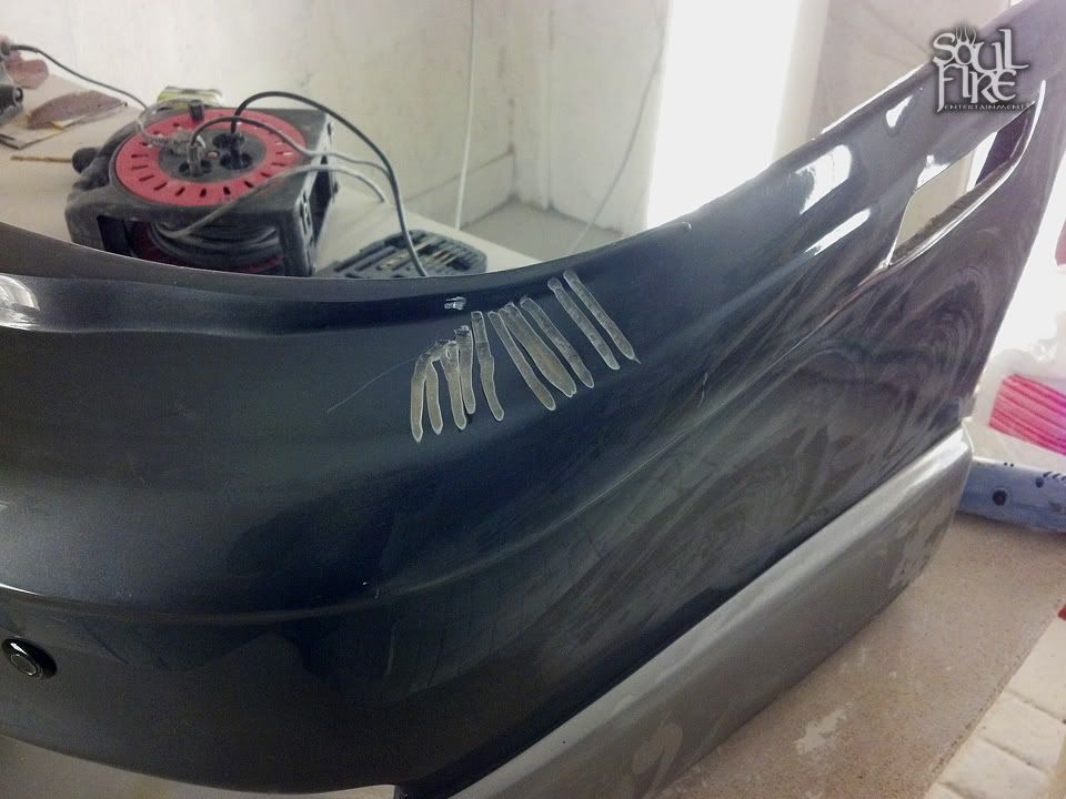

Igår var en sån där trevlig dag då verkligen inget ville bli som tänkt....

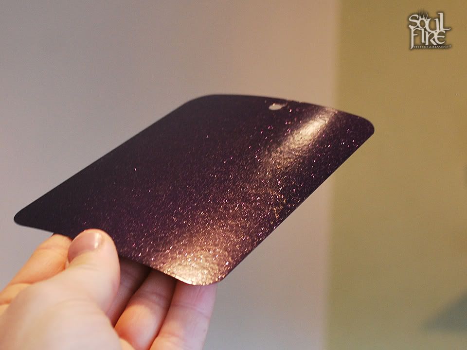

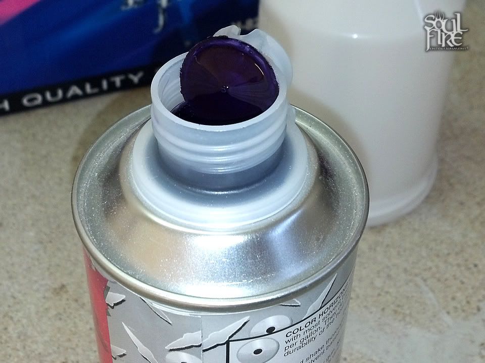

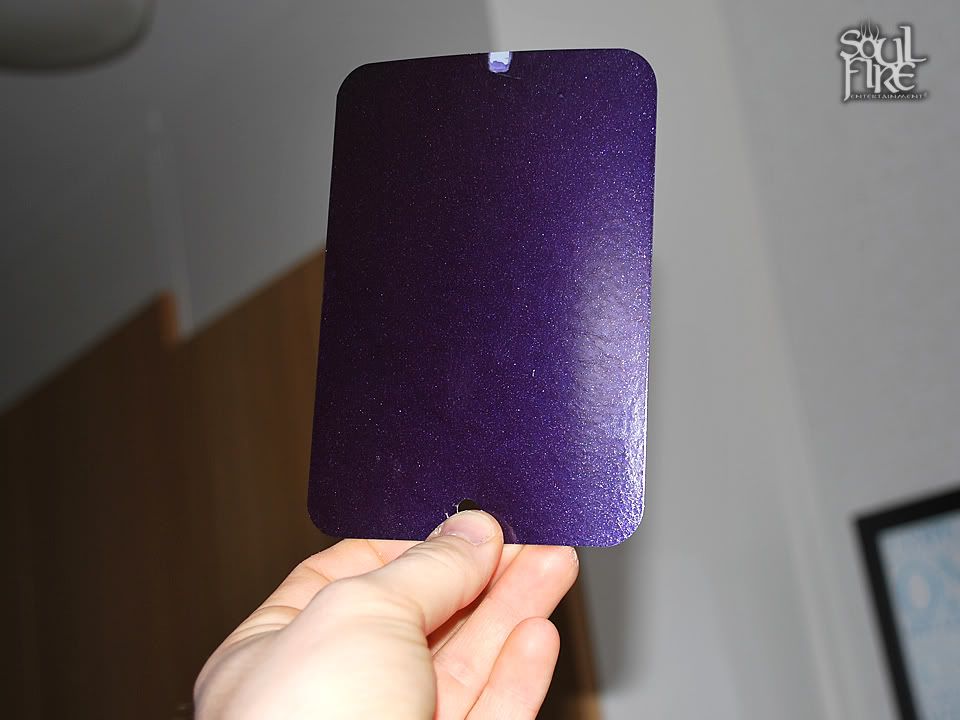

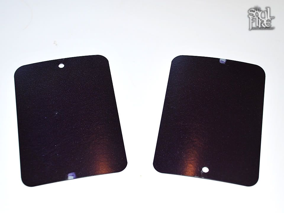

Först började jag med att göra ett litet lacktest... (obs! det sket sig totalt men jag delar med mig iaf)
Började med att lägga titangrå på 2st testplattor....
http://i166.photobucket.com/albums/u119/premonitioner/SOUL%20FIRE%20-%20MAKEOVER/lacktest_01_gr.jpg
.... det blev skapligt men inte helt bra... lite "vågigt" och ytan blev inte som jag ville.... men, men... fortsatte ändå.

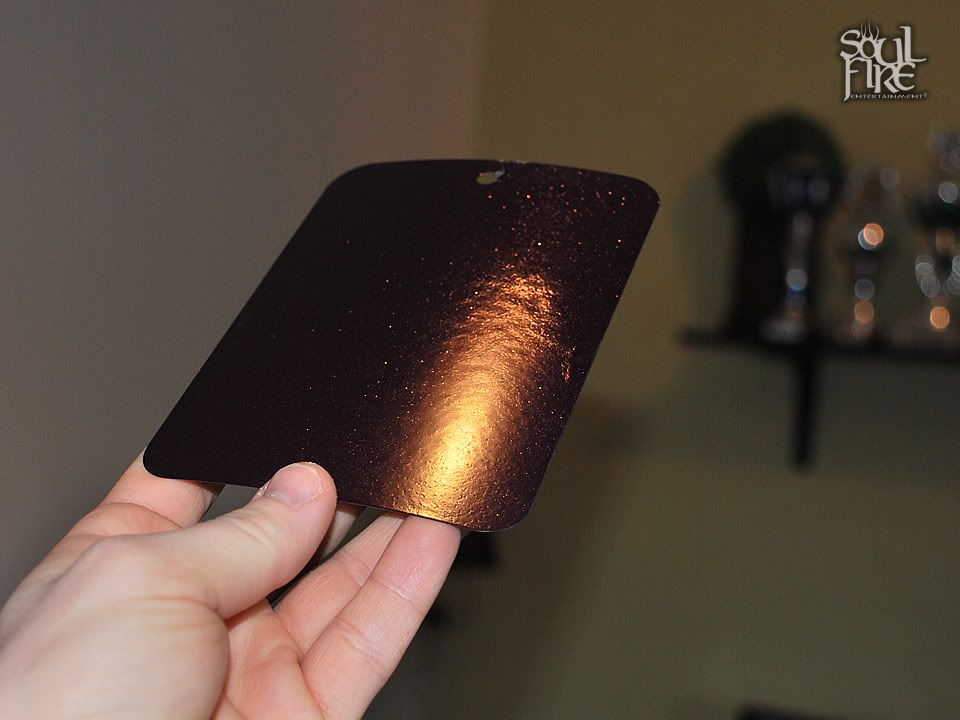

Blandade lite candy med...
http://i166.photobucket.com/albums/u119/premonitioner/SOUL%20FIRE%20-%20MAKEOVER/lacktest_00_blandning_01.jpg
http://i166.photobucket.com/albums/u119/premonitioner/SOUL%20FIRE%20-%20MAKEOVER/lacktest_00_blandning_02.jpg
http://i166.photobucket.com/albums/u119/premonitioner/SOUL%20FIRE%20-%20MAKEOVER/lacktest_00_blandning_03.jpg

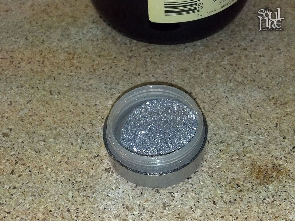

Har inte fått hem mina microflakes jag beställt än så snodde en liten burk av frugans smink... borde funka det med ju  tongue
http://i166.photobucket.com/albums/u119/premonitioner/SOUL%20FIRE%20-%20MAKEOVER/lacktest_00_blandning_04.jpg
Sen så var det riktigt svårt att lägga candyn tyckte jag... den var väldigt "rinnig" (kanske ska det vara så?) och det blev ju inte mindre vågigt nu (apelsinskal) och jag fick en del rinningar.
MEN!! ...man måste ju testa sig fram för att lära sig!!
...dock så har jag aldrig varit med om att det varit så komplicerat att lacka... ytan blev verkligen inte som jag är van vid  hmm
Här följer några bilder och en video på resultatet, det är väldigt svårt att fånga effekten dock.
Någon som har funderingar och tips på vad som kan ha gått snett är varmt välkomna att framföra de  wink
http://i166.photobucket.com/albums/u119/premonitioner/SOUL%20FIRE%20-%20MAKEOVER/lacktest_02_klar_01.jpg
http://i166.photobucket.com/albums/u119/premonitioner/SOUL%20FIRE%20-%20MAKEOVER/lacktest_02_klar_02.jpg
http://i166.photobucket.com/albums/u119/premonitioner/SOUL%20FIRE%20-%20MAKEOVER/lacktest_02_klar_03.jpg
http://i166.photobucket.com/albums/u119/premonitioner/SOUL%20FIRE%20-%20MAKEOVER/lacktest_02_klar_04.jpg
http://i166.photobucket.com/albums/u119/premonitioner/SOUL%20FIRE%20-%20MAKEOVER/lacktest_02_klar_05.jpg
http://i166.photobucket.com/albums/u119/premonitioner/SOUL%20FIRE%20-%20MAKEOVER/lacktest_02_klar_06.jpg
...också videon......
Och att tillägga till det så skulle jag ge mig på att börja slipa fronten och fixa de små skavanker som var kvar...
...upptäcker att även om grundfärgen är torr och slät på utsidan så har den inte härdat ordentligt rakt igenom så det bara klumpar sig när man slipar på det  sad
...USCH, vilken jävla pissdag det blev... nu skiter jag i detta ett tag och får väl börja om med fronten i värsta fall.

Jäkla tråkigt att det ska jävlas hoppas det löser sig.
med fronten vad har du grundat med äre för plast eller?
Ja, blev riktigt less på det... men det ska säkert bli bra till slut.
Det bästa är att ta några dagar och göra annat sen ge sig på det igen.
Det är epoxi-grund. Ska funka på plast/glasfiber ja.
SchleX_320 skrev:
candy är väl svindyrt att få lackat hos en lackerare? kanske därför det va svårt tongue
jag har bil nu till nästa vecka så jag kan antingen åka med dig lr åka egen bil smile
Nej det är säkert inte det enklaste att lacka tongue ....men det ska gå att lära sig wink
Problemet är att jag öste på för mycket... man ska lägga måååånga tunna lager för att justera hur mörkt det ska bli. Blandningen är i stort sett som vatten så det var väl därför det blev krångligt.
Men skam den som ger sig... jag ska klara av det!!
Nu har ju avgassystemet rasat på "Blueberry Yum Yum" så måste satsa på att fixa det i början på veckan nu... så om vi siktar på onsdag så får vi höras närmare?

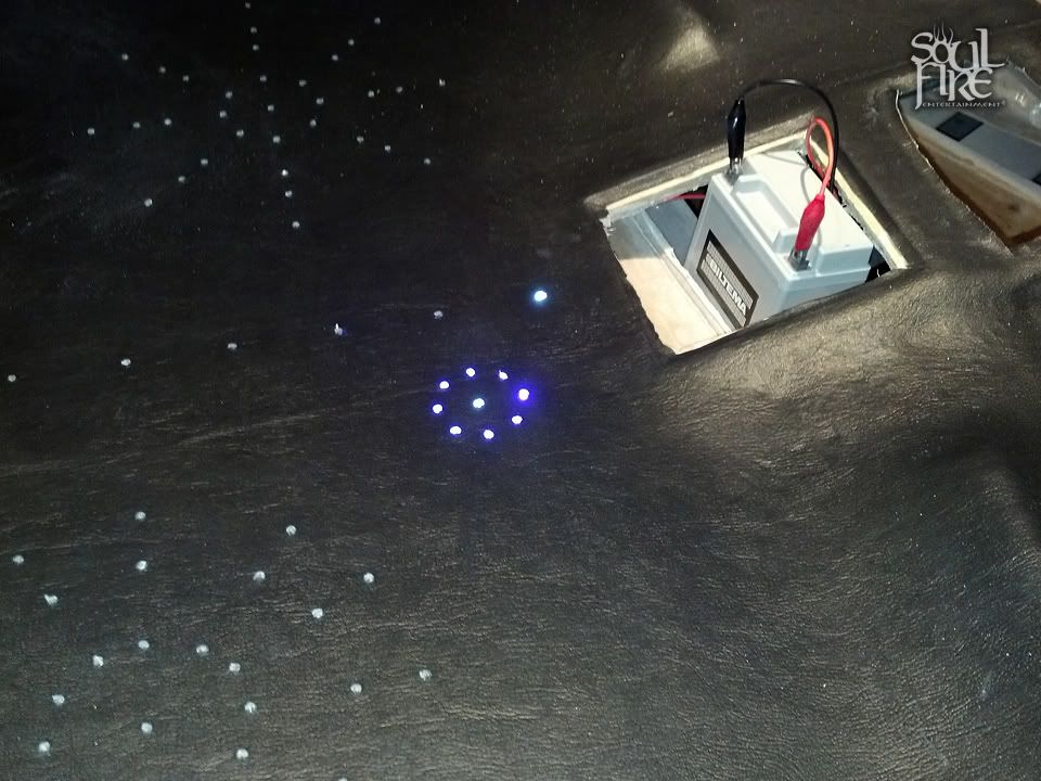

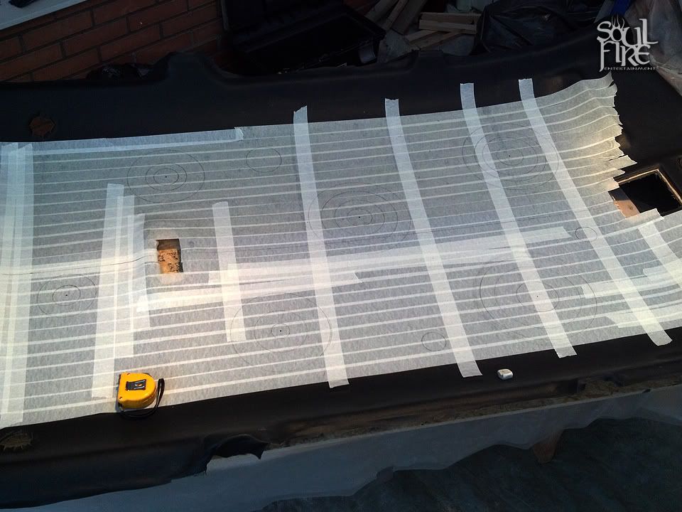

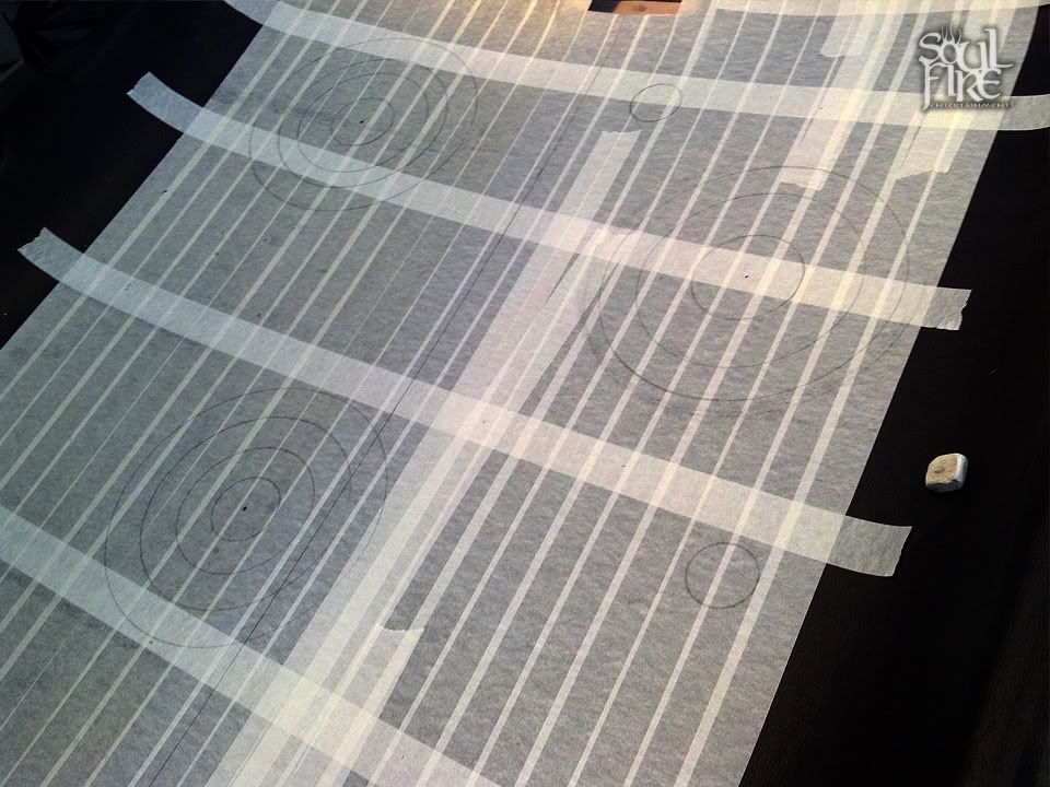

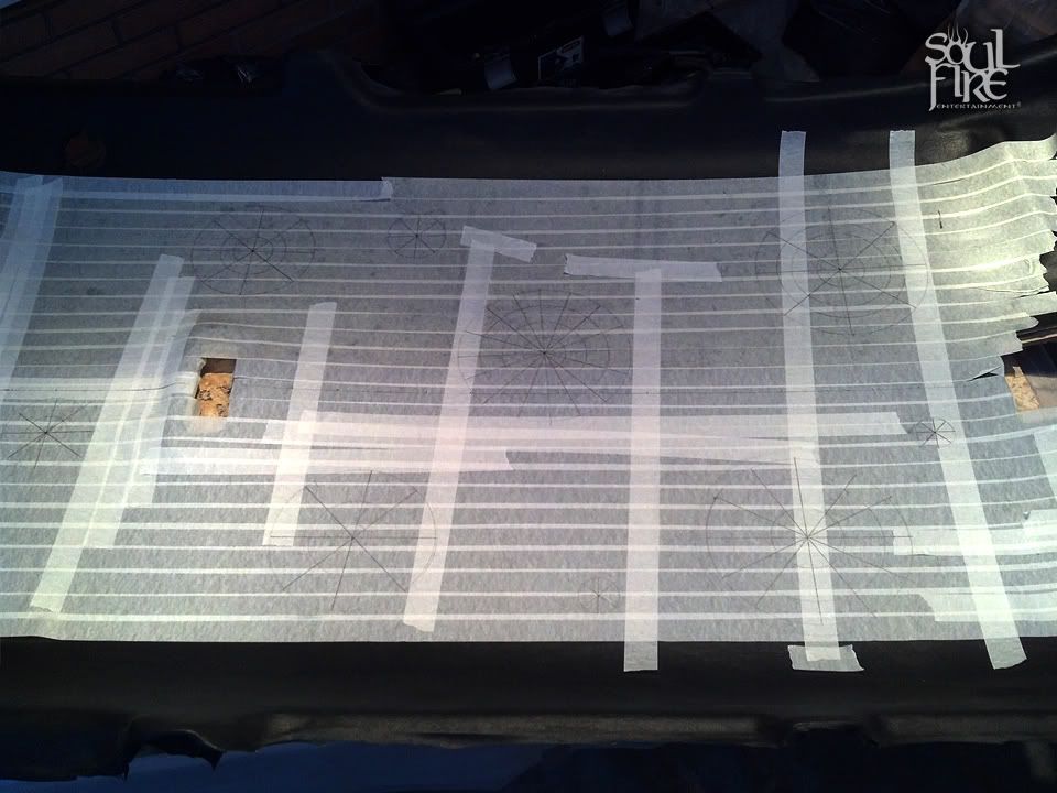

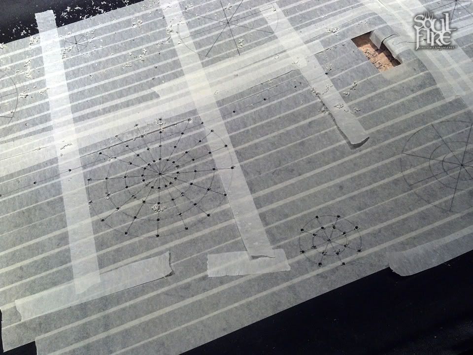

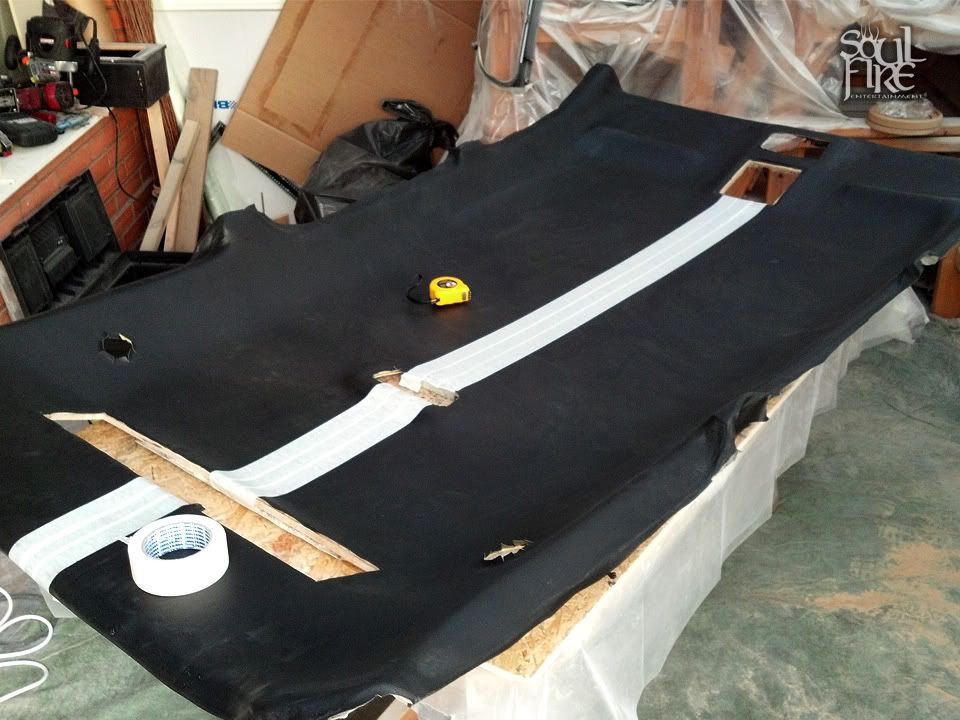

Idag gav jag mig på något som var lite roligare för tillfället... och som jag i stort sett visste skulle bli bra  wink
Innertaket ska få lite belysning!
Maskerar taket och ritar upp lite mönster....
http://i166.photobucket.com/albums/u119/premonitioner/SOUL%20FIRE%20-%20MAKEOVER/innertak_ledproject_01.jpg
http://i166.photobucket.com/albums/u119/premonitioner/SOUL%20FIRE%20-%20MAKEOVER/innertak_ledproject_02.jpg
http://i166.photobucket.com/albums/u119/premonitioner/SOUL%20FIRE%20-%20MAKEOVER/innertak_ledproject_03.jpg
http://i166.photobucket.com/albums/u119/premonitioner/SOUL%20FIRE%20-%20MAKEOVER/innertak_ledproject_04.jpg
http://i166.photobucket.com/albums/u119/premonitioner/SOUL%20FIRE%20-%20MAKEOVER/innertak_ledproject_05.jpg

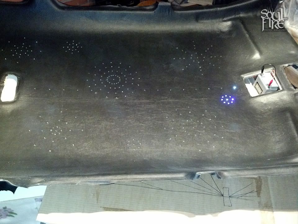

...det tog ju sin tid bara det men tänkte att jag måste ju iaf få testa och se hur effekten blir så gjorde ett av de små mönstren iaf....
http://i166.photobucket.com/albums/u119/premonitioner/SOUL%20FIRE%20-%20MAKEOVER/innertak_ledproject_06.jpg
http://i166.photobucket.com/albums/u119/premonitioner/SOUL%20FIRE%20-%20MAKEOVER/innertak_ledproject_07.jpg
Fortsätter kanske imorgon... det beror på vad ryggen tycker. Det var ju ganska segt för ryggen att stå lutad över taket så länge.
Over & Out!!!

Fasen vad det kommer lysa tongue
Har du räknat hur många det blev? ^^

Ca:240 får jag de till smile

Lysa ska det göra ja big_smile
...har inte räknat de än nej, men detta är ju bara taket tongue

När du lackar candy ska du ha en bas för att få grymt ljud och effekt i lacken.. Man lägger Candyn som sista steg innan klarlacken smile Candyn ska läggas väldigt väldigt tunt , duscha på.. Hoppas det hjälper..
Lycka till! Följer tråden!
1 324 Inlägg
16 april 2012
#415
DiZturbed skrev:
När du lackar candy ska du ha en bas för att få grymt ljud och effekt i lacken.. EDIT  såg att du la en bas innan.. Iallafall man lägger ju Candyn som sista steg innan klarlacken smile Candyn ska läggas väldigt väldigt tunt , duscha på.. Hoppas det hjälper..
SOUL FIRE ENTERTAINMENT
779 Inlägg
16 april 2012
#416
SpikeForsberg skrev:
riktigt coolt projekt! kör på!
Tack, Tack big_smile

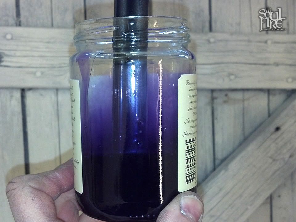

Jo hur det ska blandas är jag med på... har använt detta:
http://i166.photobucket.com/albums/u119/premonitioner/SOUL%20FIRE%20-%20MAKEOVER/2012-03-08-268.jpg
Har insett att problemet var att jag fläskade på alldeles för mycket på en gång.
Får göra ett nytt försök och testa med tunna, tunna lager istället wink
Tack för tipsen!!

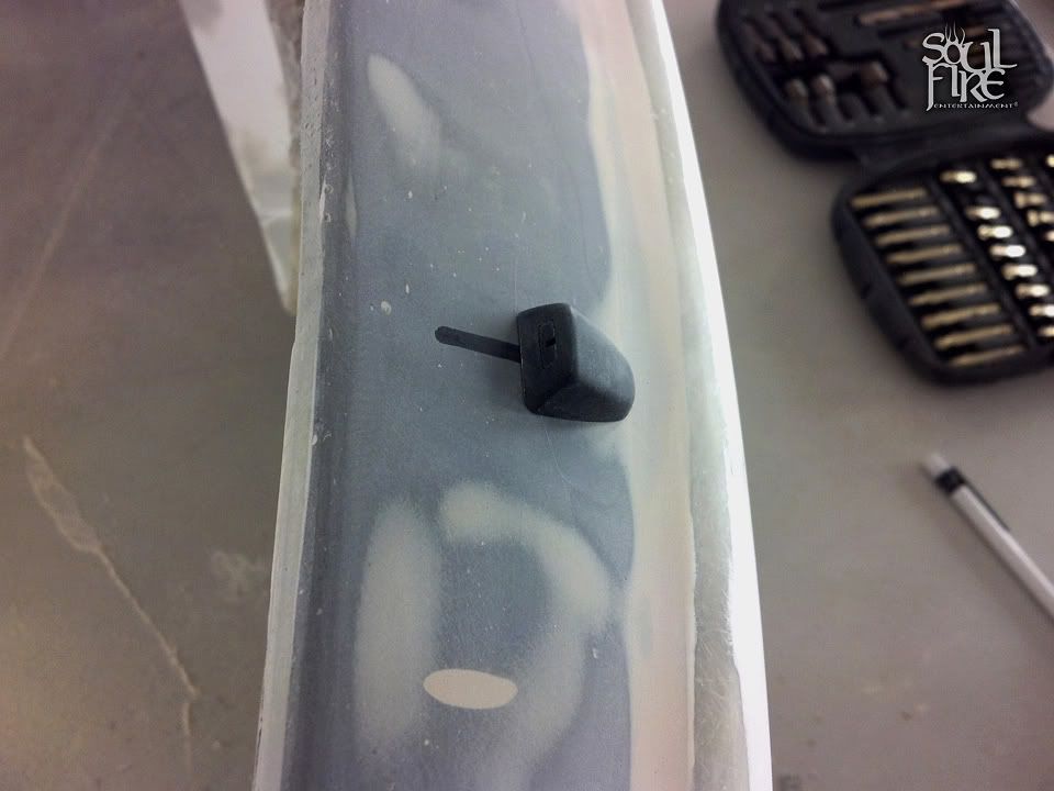

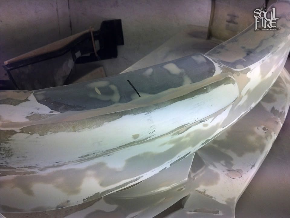

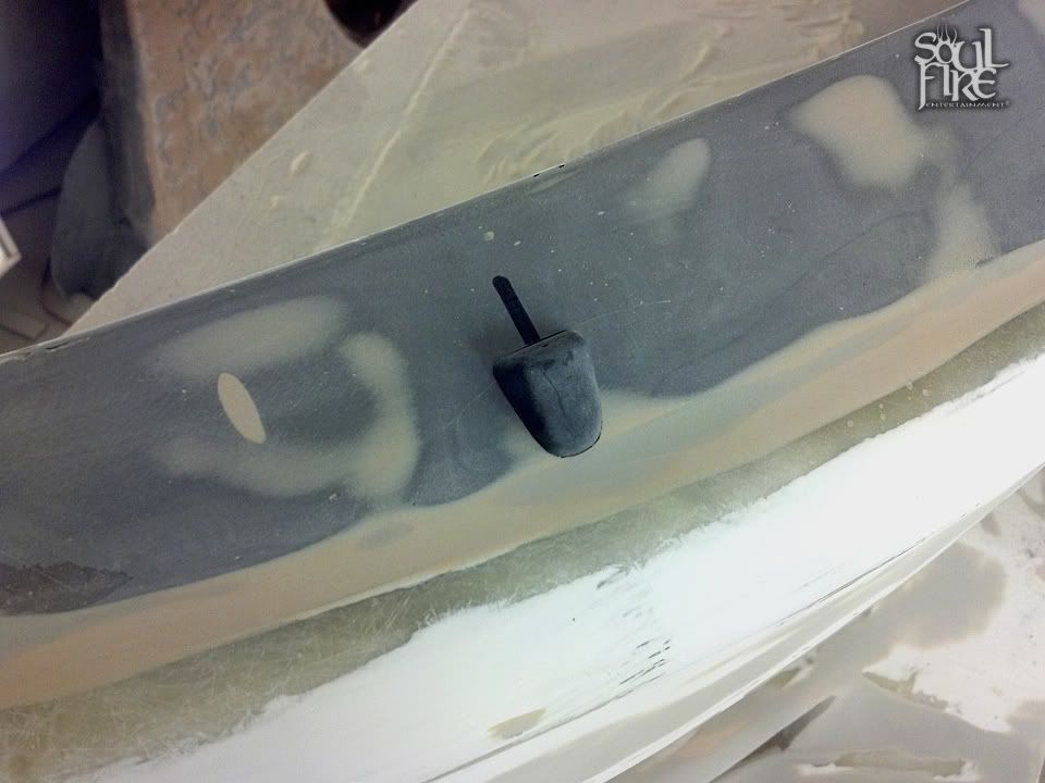

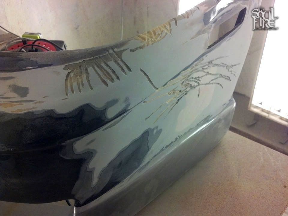

Lördagens arbete:
Hade helt glömt bort att jag skulle göra detta, så tur att jag kom på det i tid  wink
Mätt upp ett bra ställe....
http://i166.photobucket.com/albums/u119/premonitioner/SOUL%20FIRE%20-%20MAKEOVER/fronten_smfix_01.jpg
Borrat/fräst upp ett hål....
http://i166.photobucket.com/albums/u119/premonitioner/SOUL%20FIRE%20-%20MAKEOVER/fronten_smfix_02.jpg
....hmmmmmmm..... vad ska detta bli??
http://i166.photobucket.com/albums/u119/premonitioner/SOUL%20FIRE%20-%20MAKEOVER/fronten_smfix_03.jpg
Get it??  wink
http://i166.photobucket.com/albums/u119/premonitioner/SOUL%20FIRE%20-%20MAKEOVER/fronten_smfix_04.jpg
http://i166.photobucket.com/albums/u119/premonitioner/SOUL%20FIRE%20-%20MAKEOVER/fronten_smfix_05.jpg
http://i166.photobucket.com/albums/u119/premonitioner/SOUL%20FIRE%20-%20MAKEOVER/fronten_smfix_06.jpg
...och även andra sidan klar....
http://i166.photobucket.com/albums/u119/premonitioner/SOUL%20FIRE%20-%20MAKEOVER/fronten_smfix_07.jpg

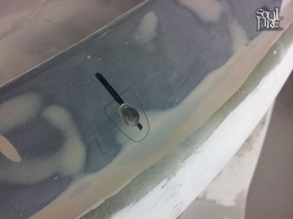

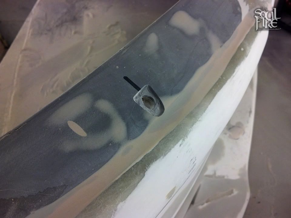

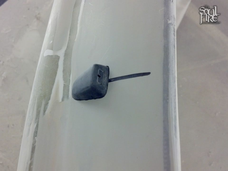

Förklaring....
....då jag har original xenon så måste det (enligt besiktningsmannen) finnas spolning till strålkastarna.
Jag var väldigt klar och tydlig när jag frågade honom om det inte behövdes torkare också men han påstod att det räckte med spolning.
Där av så har jag gjort denna lösningen  big_smile
Helt enkelt tagit spolarmunstyckena från huven och moddat dit dom... tror det kommer bli diskret och fylla sin funktion.
Sen om möjligheten finns att kunna stänga av dom på något sätt inifrån kupén vore perfekt, men det får jag fundera på.

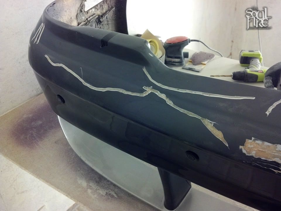

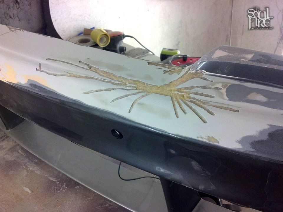

Sen började även att greja lite med bakspoilern. Jag kan inte riktigt bestämma mig om vilken jag ska ha på sen.

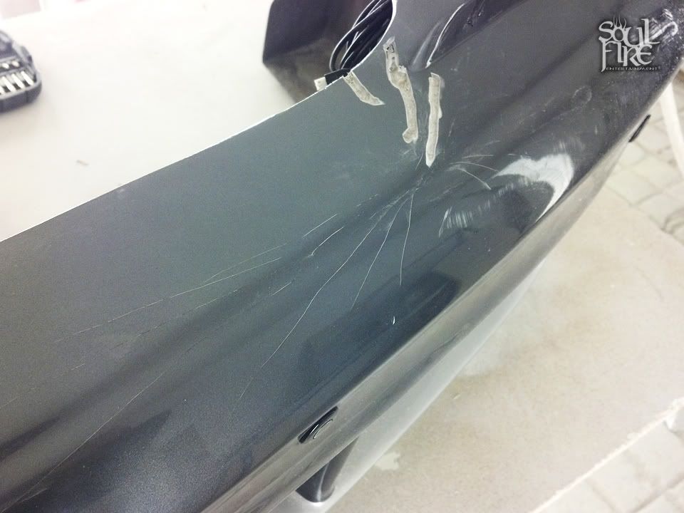

Då denna hade extremt mycket sprickor i sig så började med att åtgärda detta....
http://i166.photobucket.com/albums/u119/premonitioner/SOUL%20FIRE%20-%20MAKEOVER/bakspoiler_makeover_01.jpg
http://i166.photobucket.com/albums/u119/premonitioner/SOUL%20FIRE%20-%20MAKEOVER/bakspoiler_makeover_02.jpg
http://i166.photobucket.com/albums/u119/premonitioner/SOUL%20FIRE%20-%20MAKEOVER/bakspoiler_makeover_03.jpg
http://i166.photobucket.com/albums/u119/premonitioner/SOUL%20FIRE%20-%20MAKEOVER/bakspoiler_makeover_04.jpg
http://i166.photobucket.com/albums/u119/premonitioner/SOUL%20FIRE%20-%20MAKEOVER/bakspoiler_makeover_05.jpg
http://i166.photobucket.com/albums/u119/premonitioner/SOUL%20FIRE%20-%20MAKEOVER/bakspoiler_makeover_06.jpg
....lade även på första lagret med spackel över alla sprickorna sen fick det räcka för denna veckan.
Fortsättning följer.... troligtvis tidigast på torsdag!
