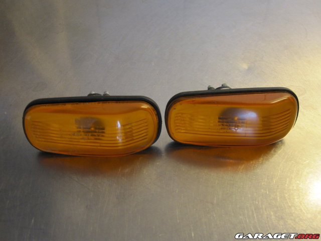

Då fick man se nått mer trevligt när man kom hem igen! Mer paket!!
https://www1.garaget.org/gallery/images/151/150785/150785-5b1e991e76568822749ee8e0f16f1886.jpg
Orangea skärmblinkers wink Kommer att matcha USA ljusen bättre smile Tackar för dom Mr_Lööf cool

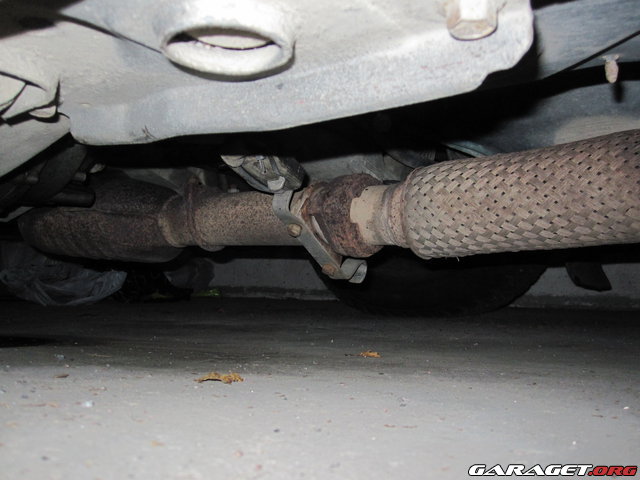

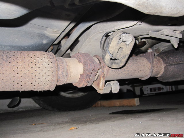

Liten update för kvällen!
På väg ut till biltema idag så började Check Engine lysa...bilen kändes okej och gav inte ifrån sig några konstiga ljud. När jag va klar o skulle köra hem igen så lös det fortfarande Check Engine hmm När jag kom hem så lät jag bilen kyla ner och sen kollade jag lite mer på det. Jag läste av felkoden genom att kolla hur många gånger Check Engine blinkade och det var 4 gånger. Detta betyder att "Tempgivare, kylarvätska (Givaren till styrdonet)" är det som spökar. Jag lossande kontakten till den och den verkade okej...är den som sitter i sidan av blocket va? Kollade kylarvätskan och behållarn var nästan tom yikes Inte bra.... Jag tog och kollade oljan och nivån samt färgen på den och det såg ut som olja brukar göra. Så kan väl inte vara att topplockspackningen har gått igen...tog o kollade under bilen, då fick jag se nått mindre roligt.
https://www1.garaget.org/gallery/images/151/150785/150785-ecf3b8708db396422f98bf71495595c4.jpg
https://www1.garaget.org/gallery/images/151/150785/150785-94b793abce72ce73620b5d7d51d999c5.jpg
Avgassystemet hade lossat lite, kan förklara varför den läcker lite...

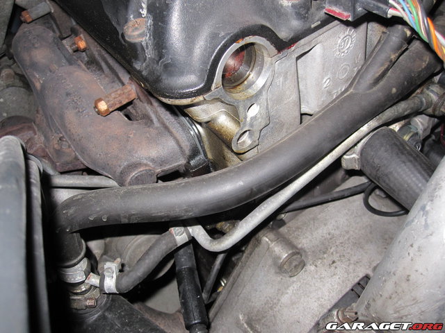

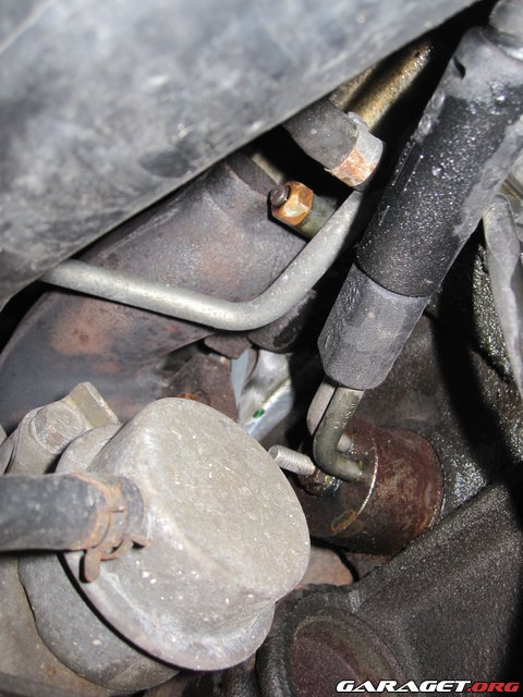

Såg även att nere under växellådan typ så va det blött, och blått...ser ut som det verkar läcka glykol från någonstans.
https://www1.garaget.org/gallery/images/151/150785/150785-90db6e79de981461a7914ed88d1ff26b.jpg

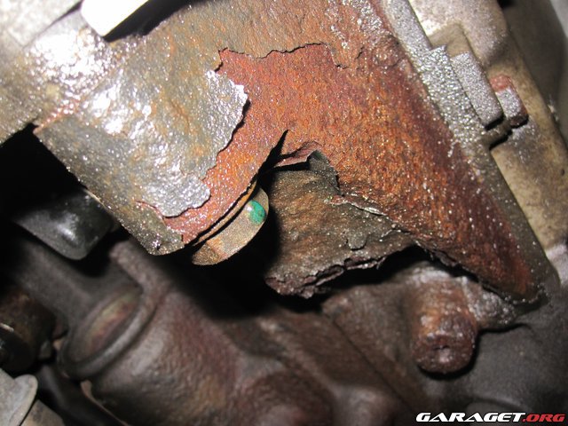

Kikade på själva motorvärmaren och sen ser lite fuktig ut, läcker det från den?
https://www1.garaget.org/gallery/images/151/150785/150785-9af38cb5ee417e79c419c19ddc72a036.jpg
Ser även ut att läcka lite olja från ventilkåpan samt att det är fuktigt på den...
Fyllde iaf på med vatten och glykol, lossade batteripolen för att nolställa och felkoden kom inte tillbaka. Jag tog bilen ut på en kort provtur och den verkade vara okej. När jag kom hem så var kylarvattnet på samma nivå som innan. Ska kolla mer på det imorgon när jag åker till plugget o ska använda motorvärmaren igen.

VirreEriksson skrev:
Det var ju mindre kul hmm
Inte hål på någon slang?
Tror inte det...fick ju byta en slag under sommarn tongue Har inte kunnat kolla så jätte mycket, är dåligt ljus i mitt garaget xD Ska se om jag kan få låna en verkstad efter man har haft matte tentan xD

Är vanligt att o-ringen på värmaren brukar läcka. wink Sen så är det nog tempgivaren som sitter vid insuget mellan 2:an och 3:ans inlopp. wink
