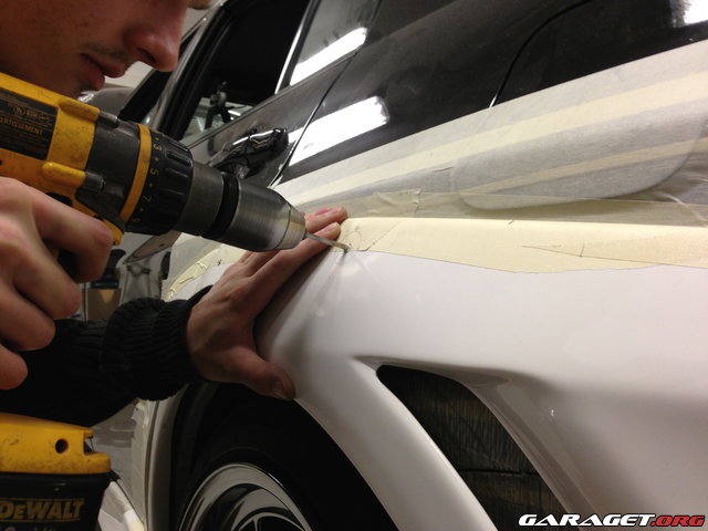

robin_civic: Kan säga att jag var galet nervös innan! Höll på ångra mig och ta bort allting, kändes ända in i själen när man lät borren arbeta i karossen! sad

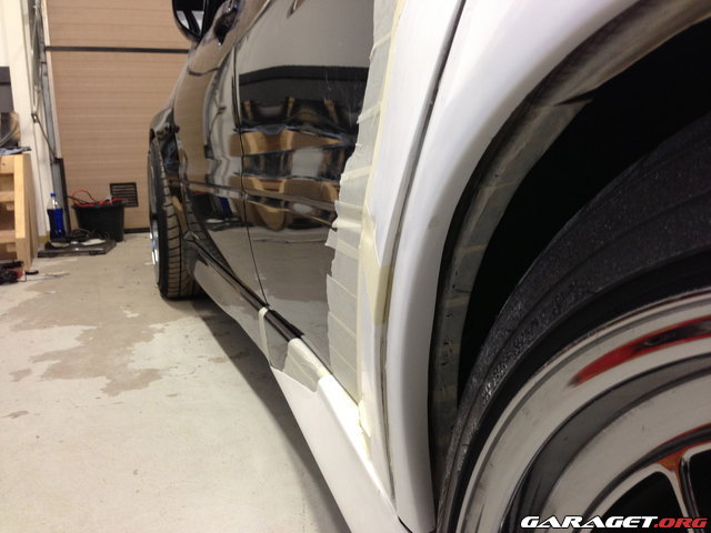

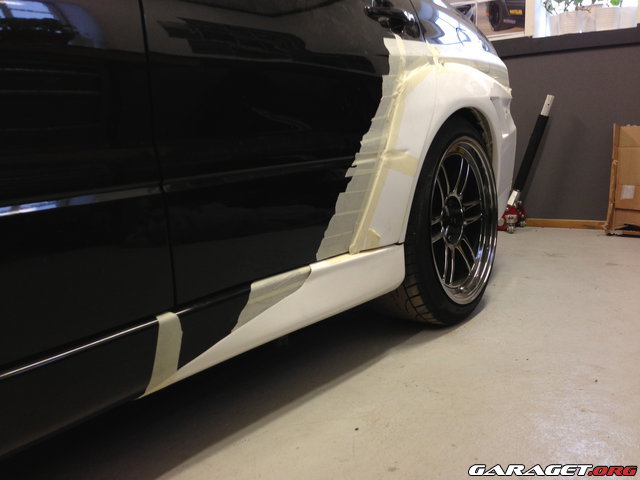

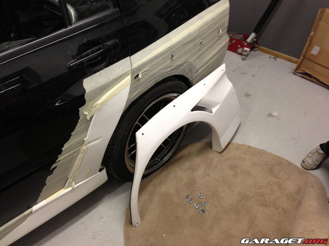

Men i stort sett hela helgen har gått stenhårt till att passa in breddarna!
Kan nämna att jag aldrig i mitt liv pysslat med detta tidigare. Så gick väldigt försiktigt fram och försökte se till att allt lirade till 100%!
Här hänger det upptejpat, inpassning inte riktigt klar här.
https://www1.garaget.org/gallery/images/92/91827/91827-1dc0c29f47dc4a80dc241b20967c6046.jpg
https://www1.garaget.org/gallery/images/92/91827/91827-2f0810d40231716153333cb2b3f051ad.jpg
Här kan man se hur mycket det breddar från original särmkant, (dörrbiten inte inpassad fullt här ännu)
https://www1.garaget.org/gallery/images/92/91827/91827-69dd8ee967f8d0f76a67f628f3266189.jpg

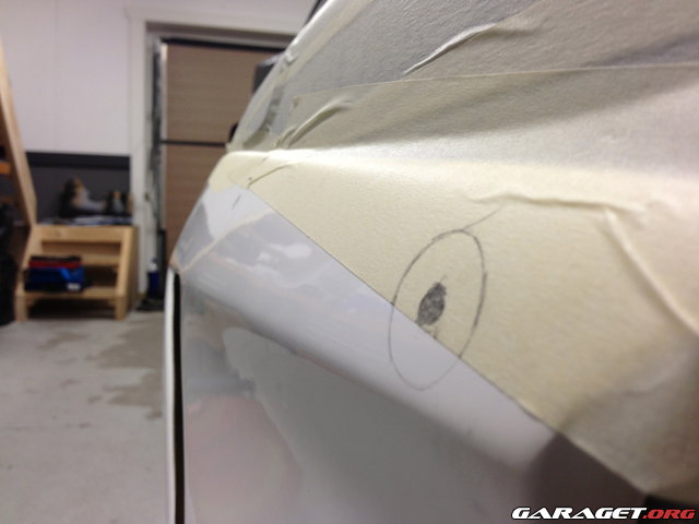

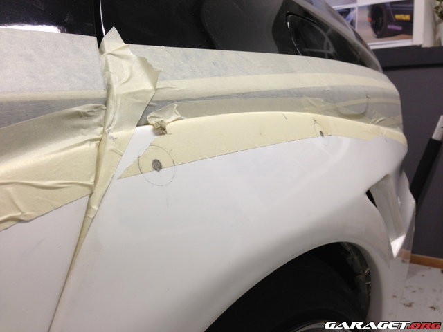

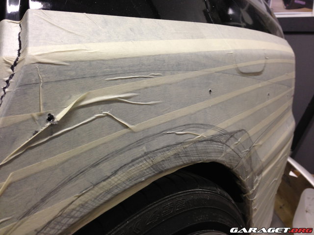

Markerat för var jag skall borra:
https://www1.garaget.org/gallery/images/92/91827/91827-8d5dba8483f4e0d28463c38bd3e3b9d5.jpg
https://www1.garaget.org/gallery/images/92/91827/91827-ac085978e29431a0fc9a487948ec2246.jpg
Som sagt, var riktigt nervös när jag skulle borra! Tur att flickvännen var med och gav sitt stöd mentalt! smile
https://www1.garaget.org/gallery/images/92/91827/91827-68d928188e1dbc1e9737d14881aaffa4.jpg

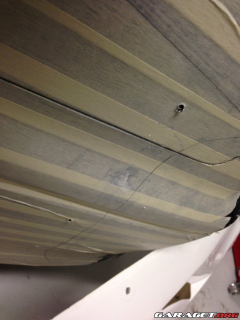

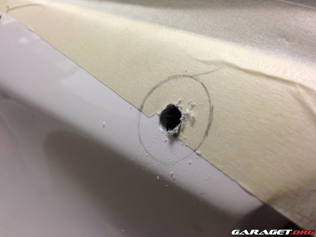

Borrat, bara finputsning kvar i hålen:
https://www1.garaget.org/gallery/images/92/91827/91827-ddaa23c72abb3290fbc529945b2682d1.jpg
Karossen borrad:
https://www1.garaget.org/gallery/images/92/91827/91827-ef15c2300b8fde2222cd07e0bfc630c7.jpg
https://www1.garaget.org/gallery/images/92/91827/91827-d906433dde69a8bc62eb64fa98094e48.jpg

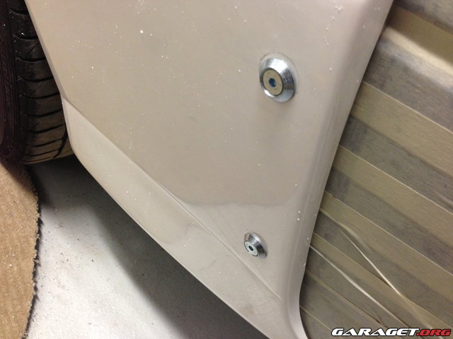

Små fina brickor med insex-bult för att enkelt kunna skruva dit och av breddaren! smile
https://www1.garaget.org/gallery/images/92/91827/91827-4237a391b808d24464c1c57210cce21b.jpg

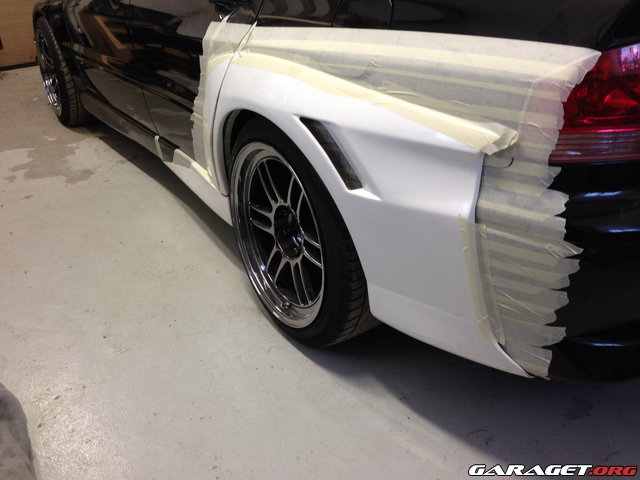

Så var vänstra sidan klar i stort sett! Bara lite finputs kvar, sedan är den sidan klar för lack! smile
https://www1.garaget.org/gallery/images/92/91827/91827-a5fc3897834e60fce2d8812d93dee2c8.jpg
Och passformen var gudomligt bra! Riktigt skönt att det "värsta" snart är över! smile
Visst, original bakskärmar skall ju kapas upp också, (syns lite på bilden ovan ungefär hur mycket jag markerat som skall bort), men det är inga större bekymmer nu när allt väl är inpassat så man vet att det fungerar! smile

Anton: skitsnyggt med breddarna. men glöm inte att så fort du borrat i karossen så kan den börja rosta,  så,, borra, rensa från skit, & dutta dit färg med en tops eller minipensel inna du sätter dit blintnitmuttrarna

Tack för varningen också! Vet om detta, så petade i lite rostskyddsfärg så gott jag kunde! smile

Det blir synliga bult! smile
Jag har ju tänkt smiska bana så mycket det bara går framöver och utveckla det mer och mer. Så OM/NÄR olyckan är framme så vill jag att det skall gå busenkelt att byta ut skärmkanterna.
Har stora planer på att gjuta av dessa i ren, naken kolfiber framöver också.
Så jag försöker kombinera form med funktion och enkelhet i största möjliga mån! smile
