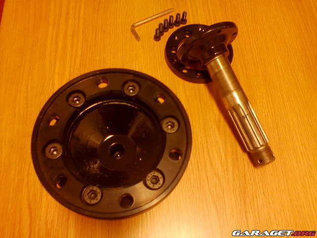

https://www1.garaget.org/gallery/images/67/66960/66960-f499c4b774d3203843fb7b596cb90896.jpg
100mm drivaxelfläns med adapter till 108mm drivaxelfläns. Den ena monterad och den andra lös.

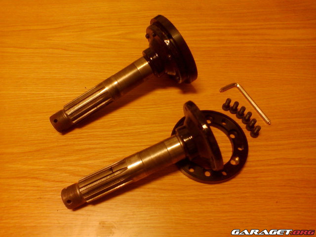

https://www1.garaget.org/gallery/images/67/66960/66960-fd449cb7b71ba2f92cb7048473869a24.jpg
Adaptern ditskruvad.
De sex M8-skruvarna som adapterplattorna fästs med är ju visserligen av 10.9-kvalitet och ser man till att rengöra ordentligt och dessutom använda mycket gänglåsning (så att man mer eller mindre limmar dit adaptrarna så ska det tydligen hålla ganska bra enligt en jag känner men att det blir M8 istället för M10 helt plötsligt gör ju ändå att man får en svag punkt just där.
