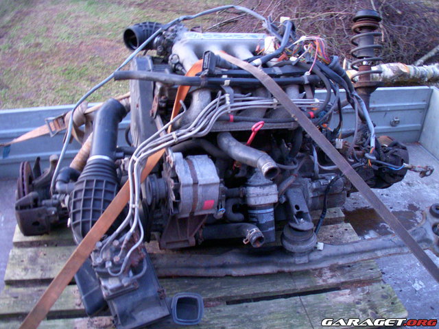

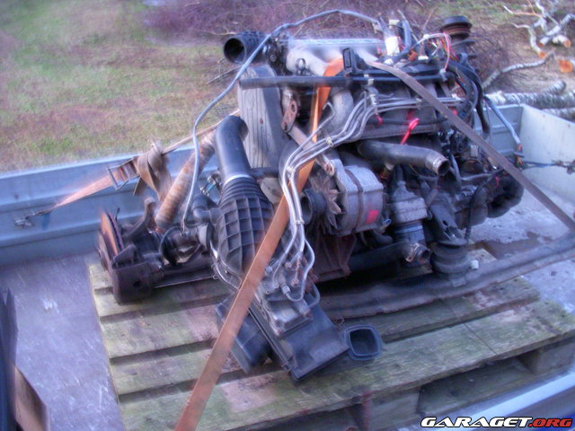

Här kommer lite bilder på den iallafall:
Hela framvagnen, motor, växellåda samt alla sladdar

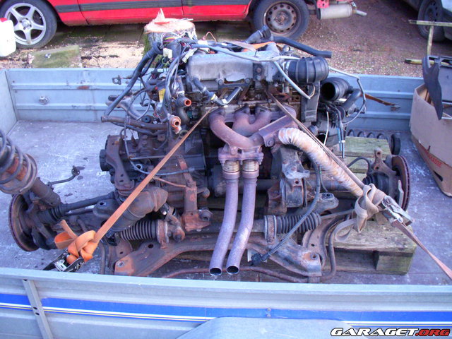

Här fattas det katalysator och lambda men...10hk mer
https://www1.garaget.org/gallery/images/29/28713/28713-9c8d6e2ea206a31dfe7748ef73c72a5f.jpg

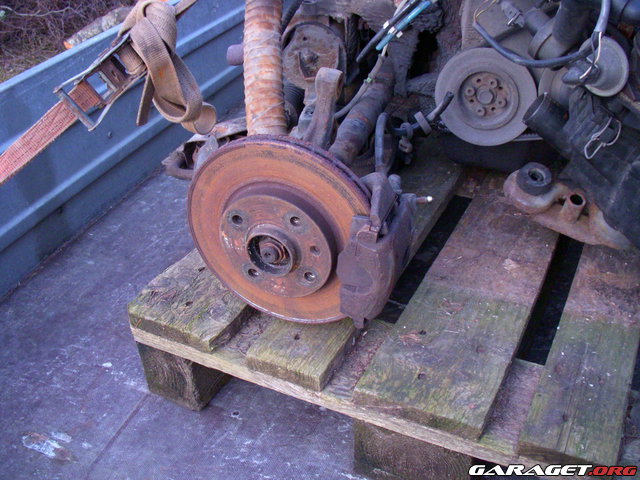

OK och skivor samt fjäderben och styrsystem med snäcka följde med
https://www1.garaget.org/gallery/images/29/28713/28713-5a08d2046d9328f4b10a00b7441c659e.jpg

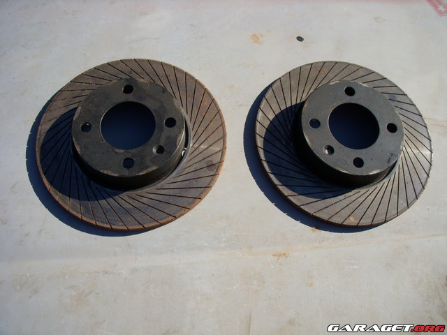

Fick även med dessa till ett bra pris mycket lite slitage!
https://www1.garaget.org/gallery/images/29/28713/28713-eb8e7aa2d800a45d3f9ac0e4d11f32e1.jpg

Tror du att 10 extra häst kan ge dig problem, jag menar vid besiktningen hmm ?
2 126 Inlägg
25 februari 2012
-MATS- skrev:
Trevlig last på släpet smile !
Tyvärr blir det stora problem pga av att motorn måste ha katalysator som original och det har inte KR motorn tyvärr. sad
