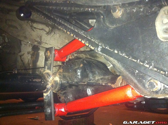

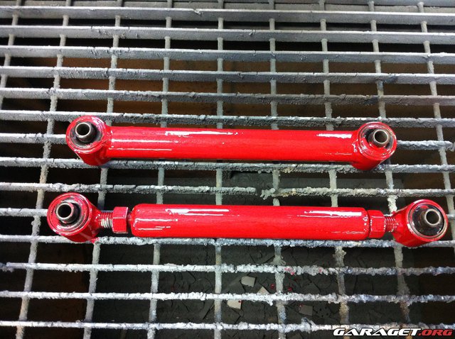

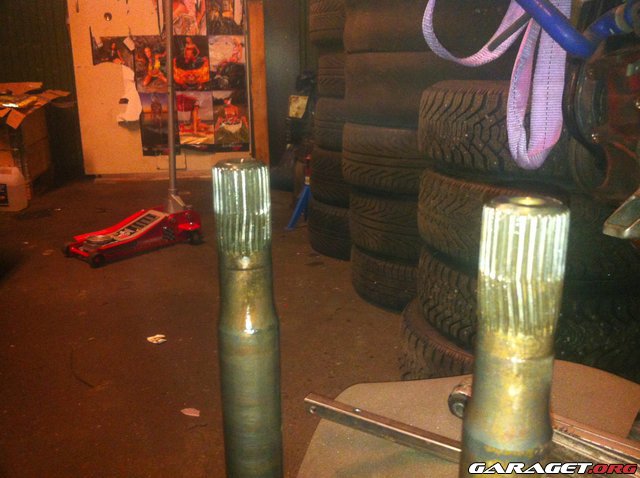

Tja Alla glada!. Har med lite hjälp av 7aan här på forumet monterat axeln och bärstagen. Det gick ganska smidigt och den är snart raceready igen. Passade även på att byta drivaxlar... Nu återstår bara hur jag ska ställa vinkeln på pinjongen? Vill ju ha något universiellt men som ändå funkar bra för dragrace.
https://www1.garaget.org/gallery/images/139/138548/138548-f07f39b57877e5c4346ac3a6090ac8cc.jpg
https://www1.garaget.org/gallery/images/139/138548/138548-8602d3a9e3bfdf532a93be666ec95c81.jpg
Tycker det blev rätt bra. Nu måste det hålla. Ska även staga bryggan i sidled.
https://www1.garaget.org/gallery/images/139/138548/138548-4b16715ec54804115ebb084459dbe919.jpg
Drivaxlarna verkar ha fått en del stryk men håll ändå en hel säsong.

Fina splinsen e big_smile Haha tongue

Hehe snygga drivaxlar wink

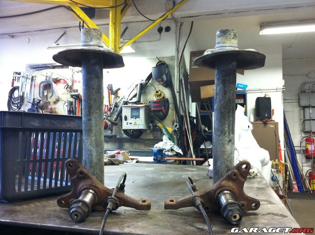

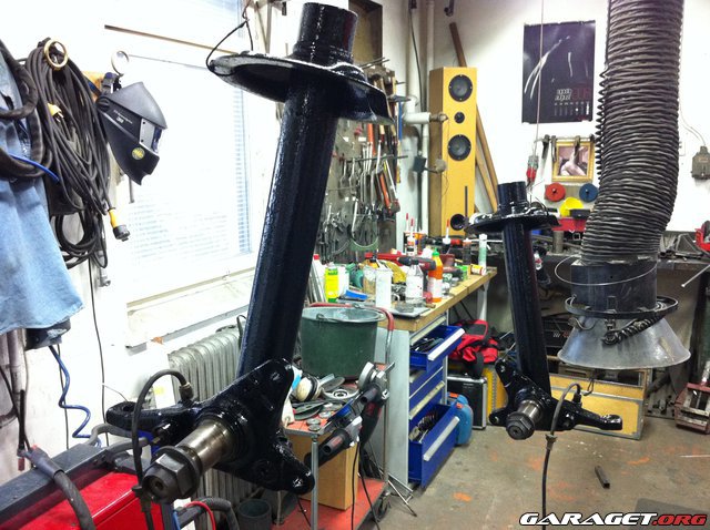

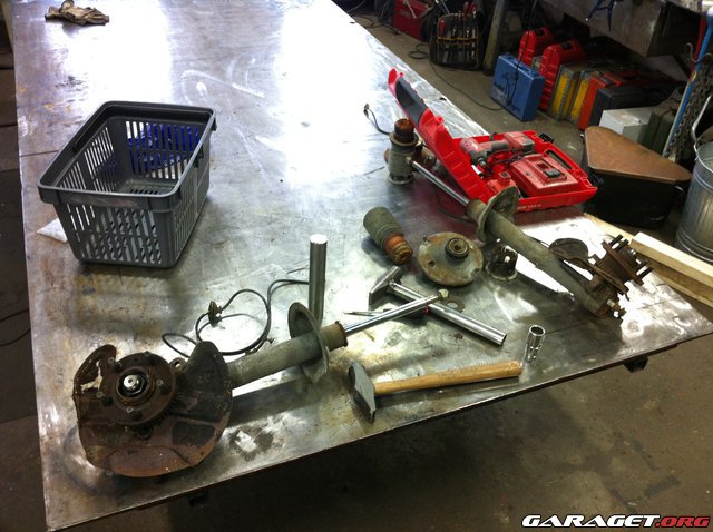

Tja alla vapendragare! Äntligen fredag! Firade helgen med att börja renovera ett par fjäderben. I dessa ska sedan bilstein sprint och nya frächa fjädrar monteras. smile
https://www1.garaget.org/gallery/images/139/138548/138548-a42bee3d435c41333b6d449a3d22c128.jpg
Köpte ett par extra ben på blocket. Dom var ganska rostiga men körde med en pickapicka så att all rost och skit knackades bort. I övrigt var det väldigt frächa.
https://www1.garaget.org/gallery/images/139/138548/138548-523429a5cd940513aee109704c45dbee.jpg
Efter att muttern till dämparn och de äckliga fastrostade skruvarna till bromsskjölden slutat jävlats kunde jag gå över dem med pickapickan. Då blev det rent på rost och skit. Så nu är det bara lack på de där!

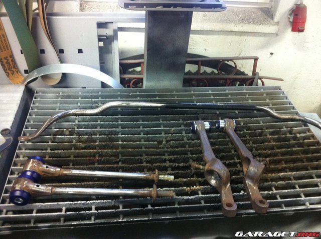

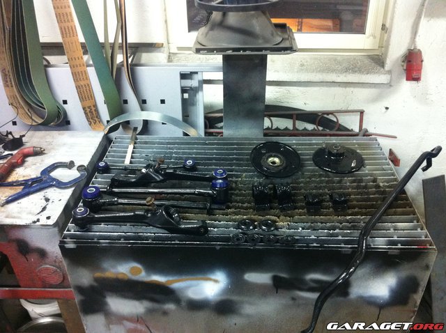

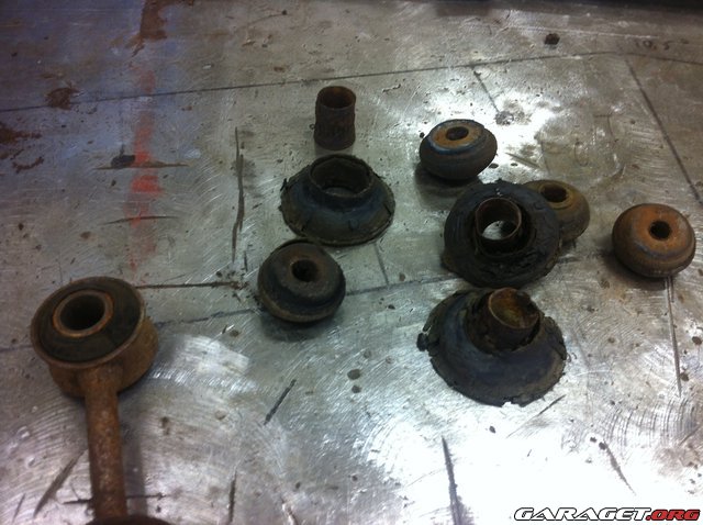

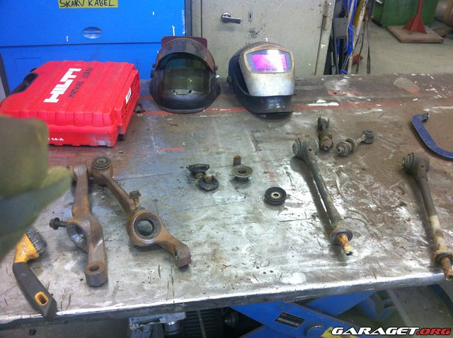

Jag var i garaget igår och rev ner hela framvagnen. Allt gick ganska smidigt, sånär som på några rejält rostiga skruvar och muttrar. Men med lite värme (snarare mycket) så gick det att få loss allt.
Påbörjade renovering med att ta bort all rost och att pressa ur alla bussningar, det sistnämnda visade sig vara ett rent HEL*ETE! Fy f*n va det satt fast. Men  med 40ton hydraulpress och diverse tillhyggen gick det till sist bra.

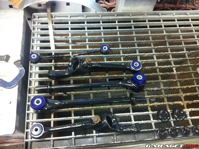

Pressade i nya polyuretanbussningar som jag köpt från L-M-R.se till sponsorpris. Ett stort tack, återigen, till dem! Hade dock fått fel bussningar till krängaren, har ju 22mm krängare och de skickade med 20mm bussningar, menmen det löser sig nog.

https://www1.garaget.org/gallery/images/139/138548/138548-1702b3eb94bd7a04a7b98d380e0351e1.jpg
Väck med rost och smuts!
https://www1.garaget.org/gallery/images/139/138548/138548-4b8a1d9c5044cc473dabec8df8da669f.jpg
Efter 28000mil är bussningarna uppenbart slut! Dags för uppfräschning!
https://www1.garaget.org/gallery/images/139/138548/138548-c162485ad8ad9e680cfcf5425b71c049.jpg
Putsat och nya bussningar!
https://www1.garaget.org/gallery/images/139/138548/138548-26dc78e109d5d59a81af2b27ee6259aa.jpg
Lite färg och grejjerna ser ut som nya! big_smile
https://www1.garaget.org/gallery/images/139/138548/138548-23650c82b8ffda5f05ef23d25da557cc.jpg
Resultatet från dagens bravader! Passade även på att putsa och kleta på lite färg på övre fjäderskålarna. NYTT & FRÄSCHT!!!
