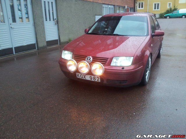

https://www1.garaget.org/gallery/images/60/59701/59701-6e6749e378612bb4aeca263600f7ecd0.jpg
De är orangea lampor i glimmisarna. vart inte lika orangea på bild som i verkligheten

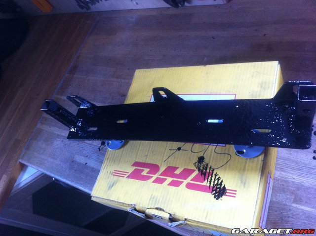

Inte världens bästa bilder, men bilder är bättre än bara text smile
https://www1.garaget.org/gallery/images/28/27308/27308-b3eddd1f21e6399c97fabd5519af9d5b.jpg
Det egna hemma fixade fästet för 5st extraljus. Två st 1*1" fyrkants rör på ca 12cm påsvetsade ut i kanterna på ett vanligt fäste bakom registreringsplåten.

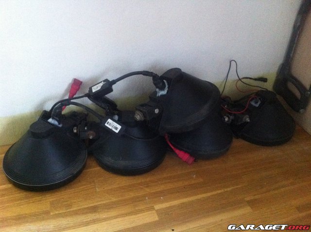

https://www1.garaget.org/gallery/images/28/27308/27308-788cb4f2a9ef0428319c3f3d0525267c.jpg
Extraljusen som kommer att användas. Det är SIM lampor, 3st fjärrljus och 2st pencilljus. Uppborrade hål på baksidan av lamporna för att få ut kablarna, sedan tätat med silikon.
Det blir 5st 55w 6000k H1 Xenon.

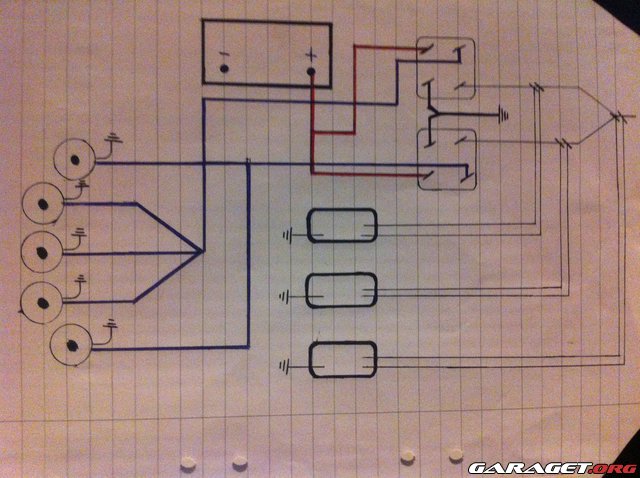

https://www1.garaget.org/gallery/images/28/27308/27308-9657e4902c7c65f6e43f7b264fd7e6e8.jpg
Ett egen ritat kopplings schema. Skönt att ha när man skall ha in alla kablar, relä mm. Och jag har INGEN erfarenhet an sådant sedan tidigare. Det viktigaste är att man själv begriper smile

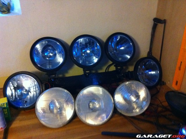

https://www1.garaget.org/gallery/images/28/27308/27308-b6a11bf6fc7c0a414d52d8d7b6dd50ba.jpg
Allt monterat på fästet, hade från början en ide om att ha 8st lampor. Men jag skrotar den iden så länge och kör bara med 5st.

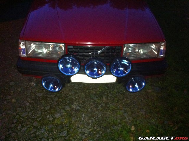

https://www1.garaget.org/gallery/images/28/27308/27308-645852fb0087c09cdeb87283e1c49582.jpg
Monterat på bilen, ser ut att bli riktigt bra.

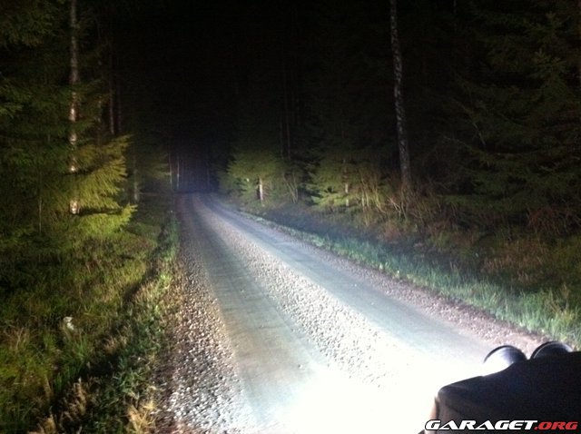

https://www1.garaget.org/gallery/images/28/27308/27308-381880dd4801c69a6f7eb1924643844f.jpg
Lite hur ljuset blir, inte inställt vid fototillfället.

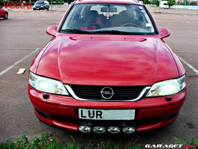

https://www1.garaget.org/archive/28/27308/212333/212333-2566599.jpg
